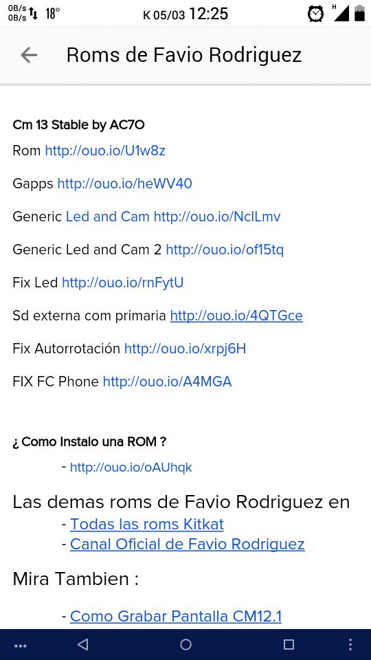

#86973952
#86973952 #7944 üzenetére

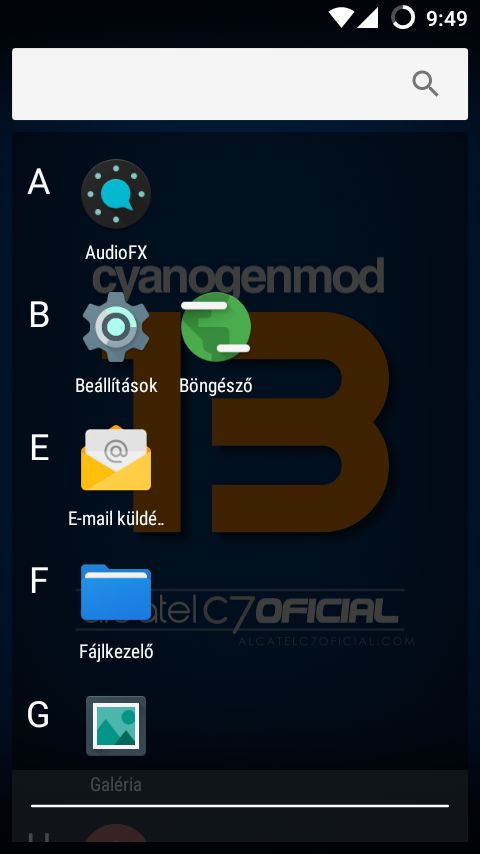

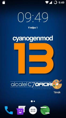

CM13 és a hozzá való cuccok. Alul a Cm 13 Stable by AC7O rész alatt.
Az a 3 ismert bug van, amit feljebb írtam. Szerintem ez nem gáz, de mindjárt feldobom.
#86973952

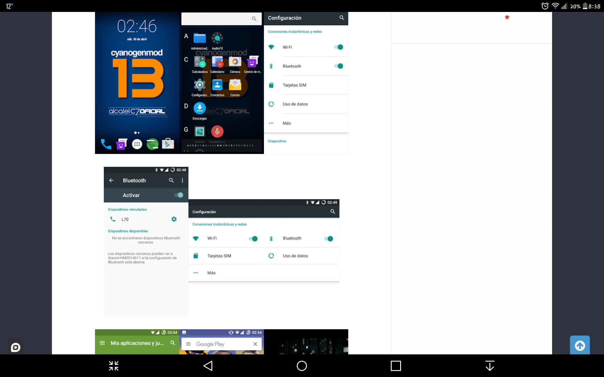

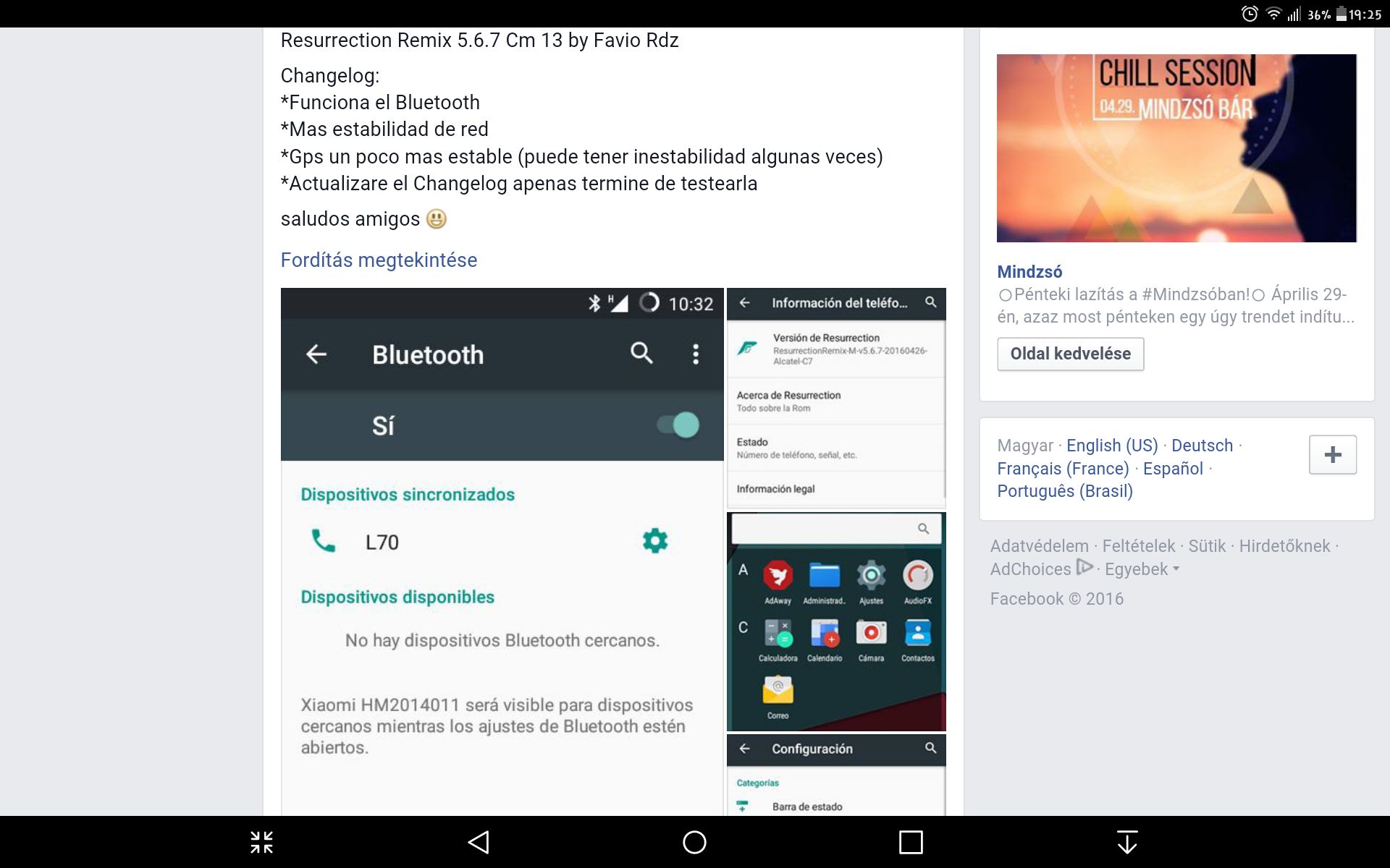

Asus ZenFone 2 ROM + gapps + képek
Xperia Z Ultra v2 ROM + képek

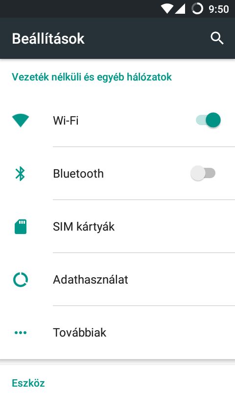

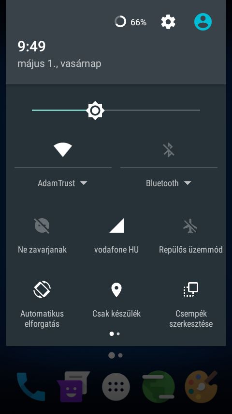

Új CM13 -ra lassan lesz link. Ismert bugok:
- rádió nem működik
- vpn nem tesztelve
- kamera 5 mpx -en fotóz. -
#86973952
CM13 -ban egyébként a LED sem működik. Többek között. Meglátjuk ezt az újat, ha lesz hozzá letöltő.

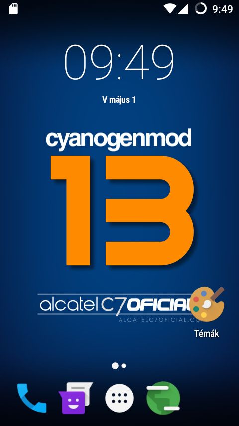

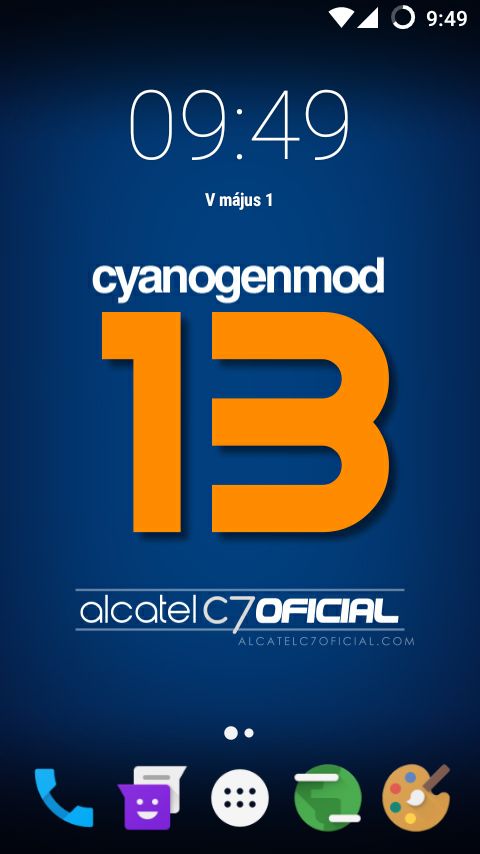

#86973952
MIUI v7 v6.4.21 és SU is alatta.
