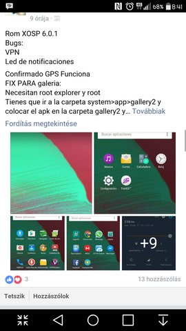

XOSP 6.0.1 ROM. CM13 alap.
Bug:
- VPN
- LEDGaléria javítása:
- letöltés
- system/app mappába kell másolni
- újraindítás -
