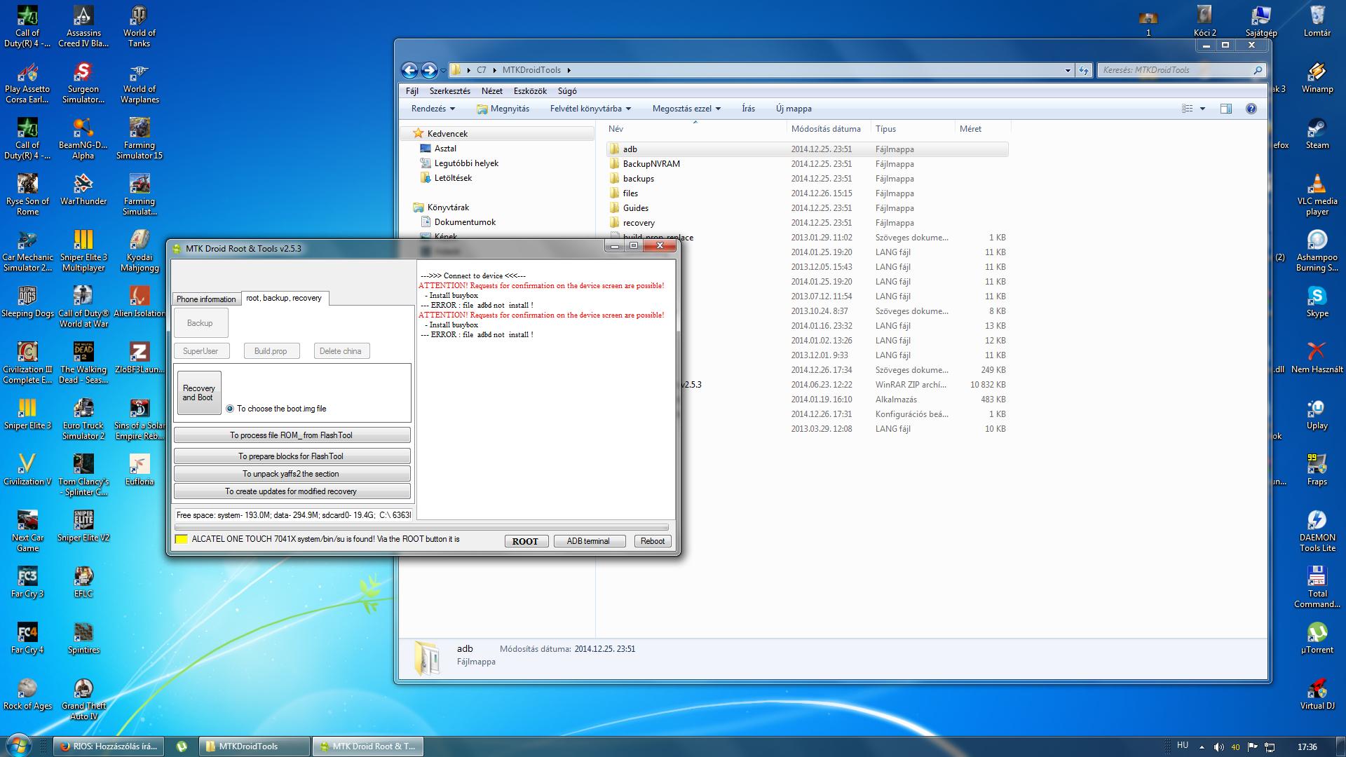

Itt szerintem driver probléma lesz. DE ilyet nem kellene jeleznie...
ADB driver installer -re elvileg nem lenne szükség, mert minden gond nélkül fel kellene ismernie a gépnek. Azt tetted fel, és előtte pirosan jelzett a program a POP C7 csatlakozásokor? Mármint ADB -ben.
Milyen Windows van fent a gépeden?
#86973952
Kinguser -hez? Az lehetséges, szedd le nyugodtan.
A RootGenius ki is írja ilyenkor (ha újra csatlakoztatod), hogy a készülék ROOT -olt. DE lehet csekkolni egy ingyenes Play -es programmal is: Root Checker. Ennél a telefonnál gyári ROM -on jól működik, custom ROM -nál viszont már van amikor nem jól jelzi...

#86973952
Read Back? Felesleges FlashTool -lal menteni, ha már ROOT -olva vagy. Akkor MTKDT -val sokkal egyszerűbb. Egyébként sokáig tart, eléggé.
Tekerd még lejjebb az összefoglalót. A ROOT rész után van egy olyan, hogy teljes ROM mentés MTKDroidTools -szal.
Azért van sorban. FlashTool mentés (ROOT nélküli), ROOT -olás, aztán MTKDT mentés (ROOT kell hozzá).

#86973952
Igen. Az az MTKDT van fent ott is letöltőben, amit előbb feltettem. 105 megás.
MTKDT = MTKDroidTools
Annyit azért én hozzátennék, hogy ha RootGenius -szal ROOT -olsz, akkor felmegy a Kinguser program is a telefonra, ami szerintem elég jó. Utána csak annyi fog változni az MTKDT -nál, hogy c.sárga lesz a kis téglalap a bal alsó sarokban. Utána már tudod ROOT -olni MTKDT -szal. Aztán a backup gomb is aktív lesz, tehát tudsz csinálni előtte egy mentést.
Benne van minegyik az összefoglalóban.
- MTKDT letöltése pár hozzászlással ezelőtt.
- MTKDT -s ROM mentés az összefoglalóban van.
- RootGenius -szal ROOT -olás szintén az összefoglalóban van. -

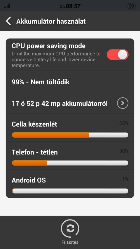

Úgy néz ki most már szépen beállt a fogyasztás MIUI ROM -on. Asztalon pihenve 18 óra alatt akkor esett le 100% -ról 99% -ra, amikor elkezdtem nyomkodni.
Tehát mondhatni úgy működik, mint a gyári ROM. Ez persze attól is függ, hogy milyen app -ok vannak fent. Én pl. az FB -t nem használom, nincs is fent.
