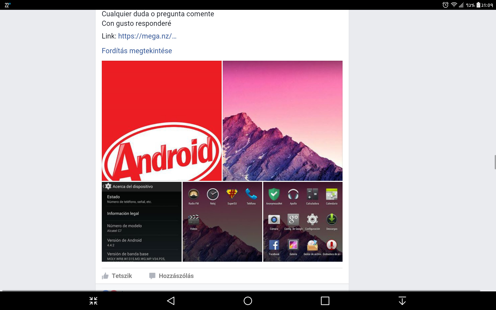

Egy AOSP KitKat ROM.

Jobb teljesítmény, új kernel.
Bug:
- VPN
- Rádió
- GPSLetöltés a fenti link alatt:
- ROM
- Gapps + Su
- SD patch
- BT fix -

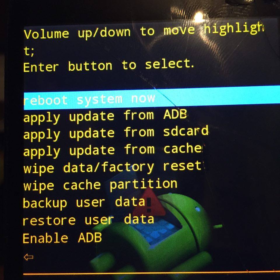

Elsőként (hülyén hangzik), de nézd meg nem ragadt -e be a gomb a hátlap alatt.
Másodikként egy wipe, jó estben visszaáll a boot. Persze minden visszaáll a gyári állpotra, töröl.
HA ezek nem mennek, akkor Flash Tool -ból újra kell tenni a gyári ROM -ot.
DE ha ez sem segít, akkor hardver gond lesz.

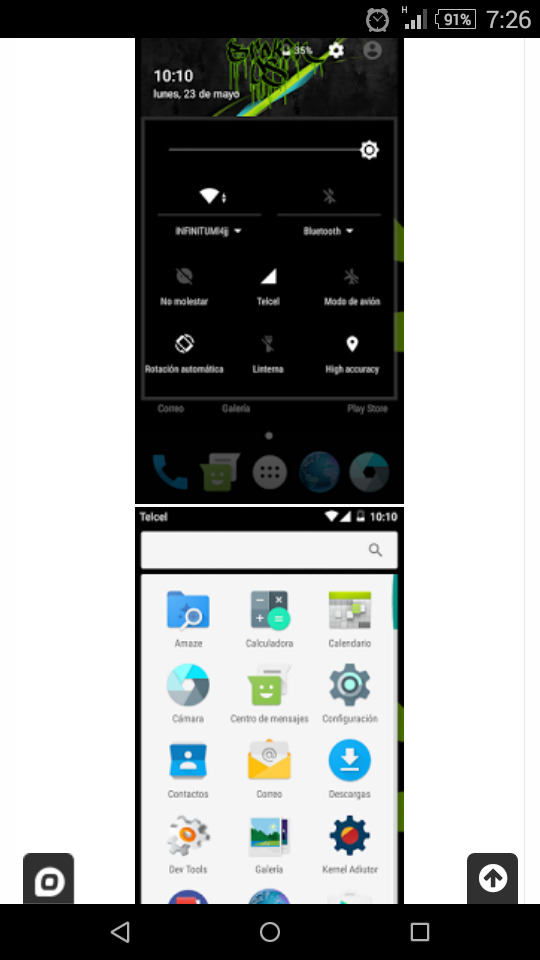

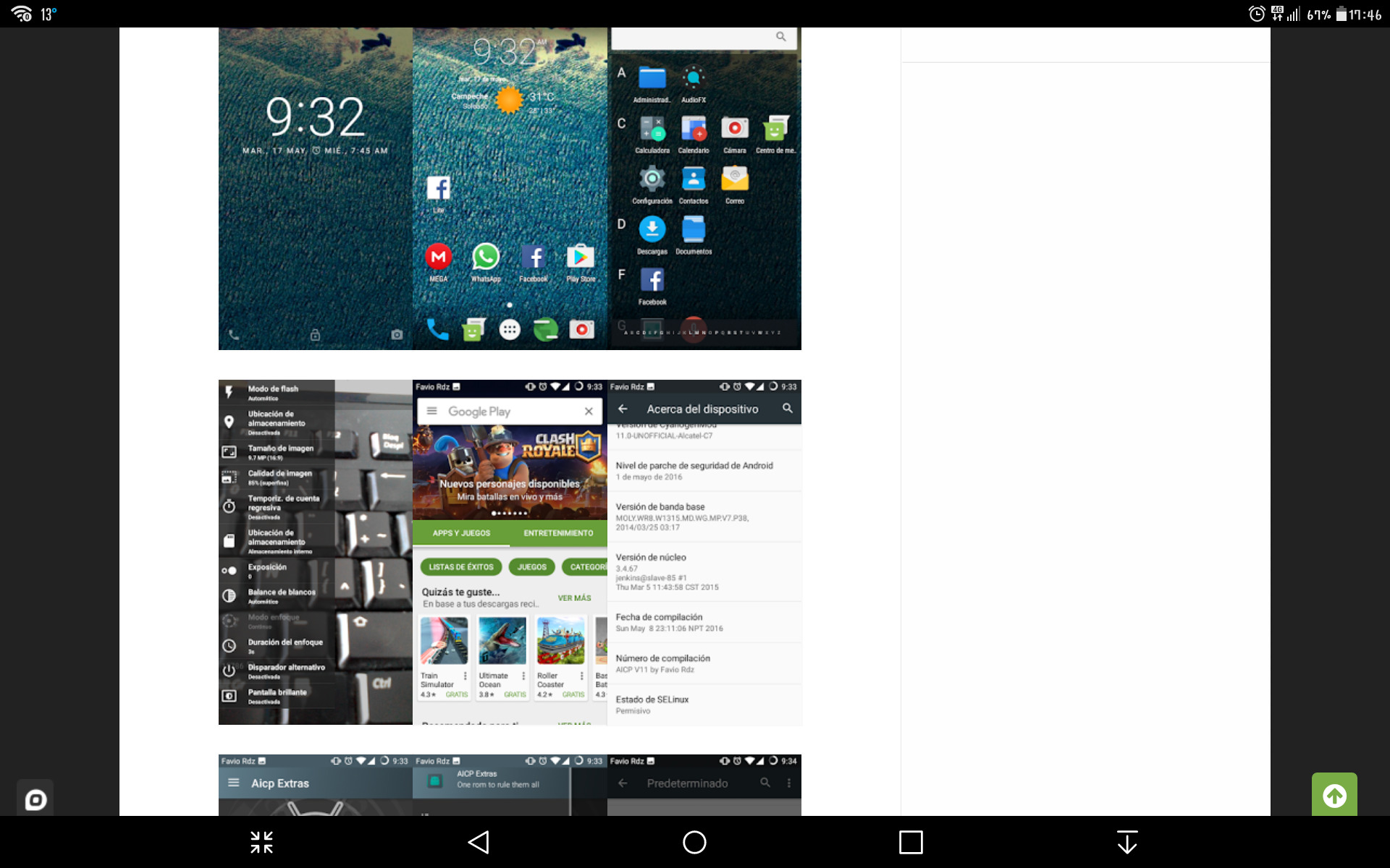

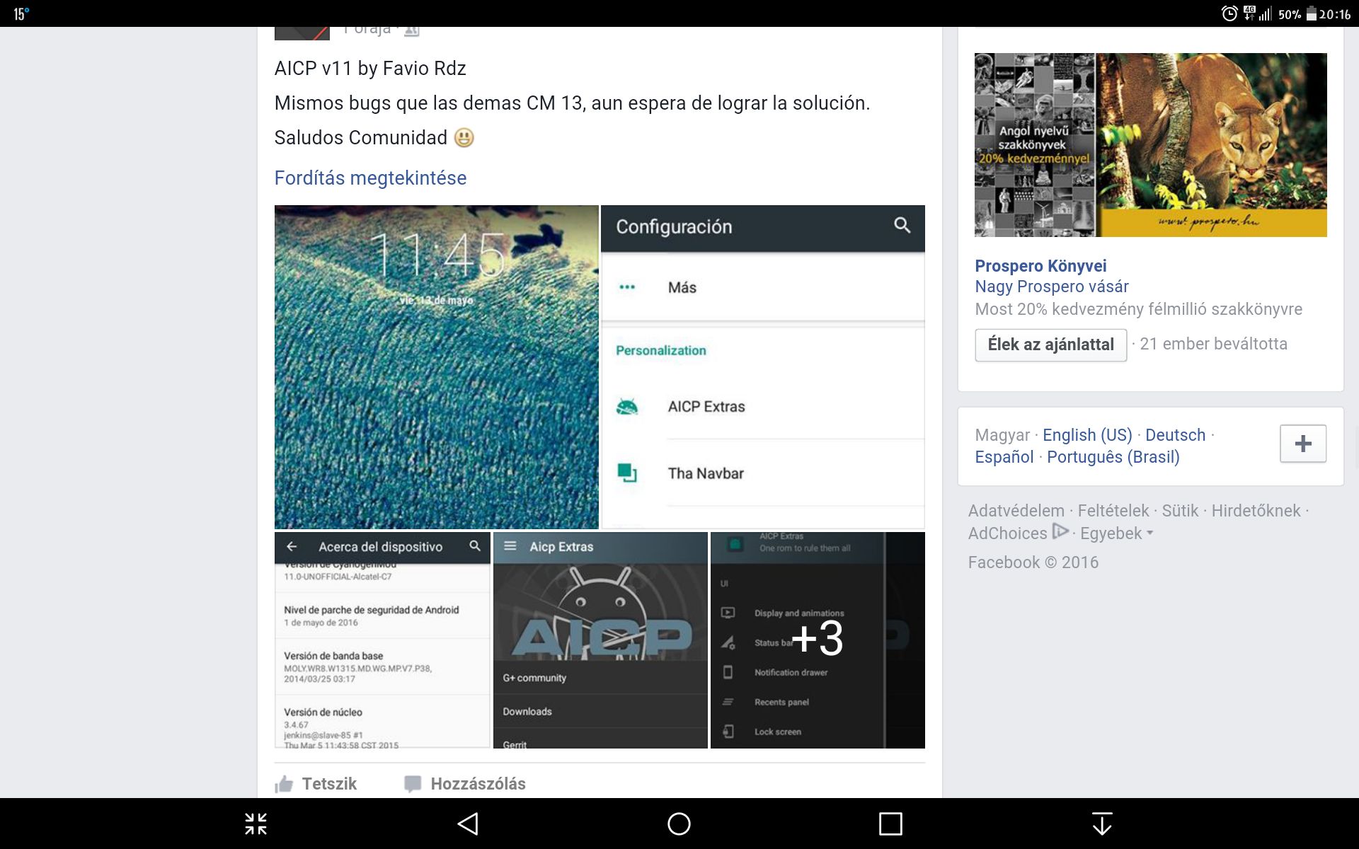

Bug:
- rádió
- vpn"Changelog
*FUNCIONAN GAPPS
*ESTABILIDAD EN LLAMADAS
*CAMARA TOMA FOTOS Y GRABA VIDEO
*WIFI FUNCIONA
*BLUETOOTH FUNCIONA
*GPS FUNCIONA PARCIALMENTE (lo dice la rom pero no lo probe)
*AUTOROTACION FUNCIONA
*LED FUNCIONA
*CARGA APAGADO
*GRABACION DE PANTALLA FUNCIONA EL METODO DE CM12
*TODO SE VA A LA INTERNA (ESTAMOS TRABAJANDO EN UN PARCHE PARA PONER LA SD EXTERNA COMO PRINCIPAL)."Szerk.:
A lap alján van:
Resurrection Remix 5.6.8 by Favio Rdz -
