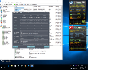

envagyok
Az előző bench X38-as lapban történt.
Most teszteltem ugyanolyan ramot a Nforce 650i-vel, és ott ez jött ki:
8742/8433/7126/72.4Sokkal kisebb a késleltetés.
Mondjuk ott az 5-5-5-18-23-as rammal 58-ra vette az utolsó értéket, és hiába állítottam be kézzel, akkor nem indult a lap.Akkor az a DDR400 nem is olyan rossz

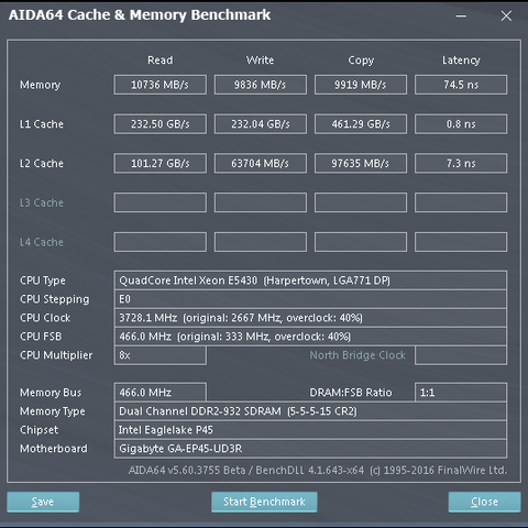

Nektek mennyi az aida-s memória sebesség benchmark?
Nekem 8700/8525/7418/92.2ns DDR2-800-as 5-5-5-18-as rammal.
Kicsit keveslem, mert a P4 retró gépem csinált DDR-400 rammal 5500 körül.
Nem 10000 körül kellenen lennie? -

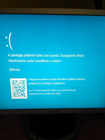

tyan
Feltelepített Win10, ami alatt cserélve lettek a procik. Eddig semmi gond nem volt. Az SMD hiányos X5450-es próbaképp lett betéve, ment is egy ideig, majd win10 alatt, netezés közben kék halál. Utána vissza akartam rakni a korábban minden gond nélkül használt L5408-as procit és már annál is kék halál fogadott. Az E2180 procit beletéve nincs gond, szépen megy vele a win. A memóriával tuti nincs gond. Másik modulokkal is ezt produkálják a xeonok. Minden xeon behelyezése után volt cmos reset. Nincs húzva a gép, minden alapon van.

Win10-es kék halál?
Azt nem hinném.... nekem működik mindegyikkel... E3120 és X3330.
Másoknak is ok.
Más gond lehet ott.....
OC van ?
Ha igen, tedd vissza alapra.
Ha úgy is eldobja kék halállal, na az már érdekes...
Lehet memória is... rossz modul, rossz foglalat, rossz időzítések.... stb.
Háttértár probléma esetleg, kontakt hiba kb. bárhol amo cserélhető (cpu,RAM,hdd adat és tápkábelek)...
