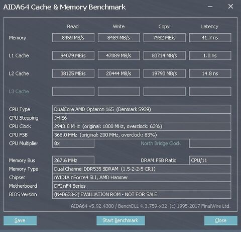

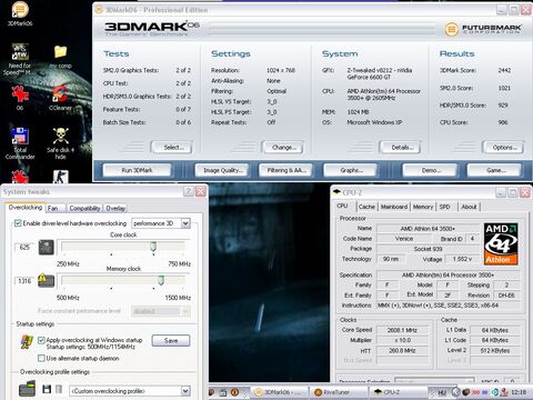

(#15456) MasterDeeJay válasza Laraxior (#15454) üzenetére
Szép, egyúttal azért szomorú nálam a DDR1 500-on tudott ennyi írás/olvasást igaz az 939-es Athlon64-el aminek messze fejlettebb volt a memóriavezérlője. De persze core2-őt nem limitálja a sávszél. [link]
(#15457) Alpi. válasza MasterDeeJay (#15456) üzenetére
Alpi.

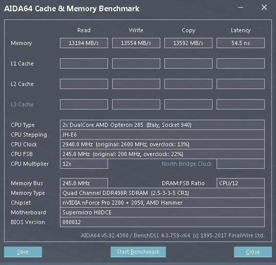

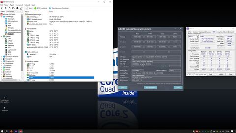

Fsb limitálja, magasabb értéknél nyílik az a sávszél, de tény, hogy azok a K8-as imc-k, ddr1-el csodálatos dolgokat tudnak !
Érdekességképp ilyent tud a H8DCE lapom 2 procival, reg. Ecc ddr1-esekkel !
[ Szerkesztve ]
https://www.youtube.com/channel/UCbJjHfBdTsUw3UJAFr-5Gsg
(#15458) Laraxior válasza MasterDeeJay (#15456) üzenetére
Laraxior
Az első "komolyabb" konfigom, amit saját pénzből vettem, meg én raktam össze az 939-es 3500+ Athlon64 volt. Sajnos a 3700+ már nagyon aranyárban ment, emlékszem anno a 3500+ is 60k volt, a 3200+ meg éppen 40k körül. Szóval nagy üzletet csináltam :W
2x512MB rammal... anyám, még a mezei Kingstonok is hogy mentek...
Még a lanpartys idők...
10+ évről beszélünk... kb akkor regeltem a pH!-ra is (2005) :Y
"Mi a hazugság ára? A legnagyobb veszély nem az, hogy elhisszük, hanem az, hogy ha rendszeresen hazugságokat hallunk, akkor már egyáltalán fel sem ismerjük az igazságot. S akkor mit tehetünk? Mi mást tehetnénk, hogy lemondunk még a valóságnak a reményéről is és egyszerűen beérjük történetekkel."

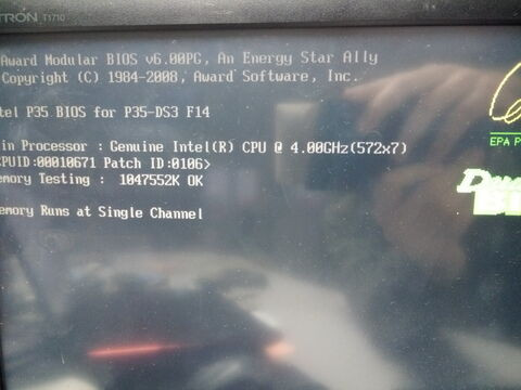

(#15460) MasterDeeJay
Na hát a P35C-DS3R lapom amit magamnak megtartottam elhalálozott. Bekapcsolom és csak pörög, se kép se hang se pittyegés. Próbáltam 3 féle procival ddr2 ddr3 ramokkal össze vissza másik táppal cmos clear, elemkivétel...szóval úgy néz ki megdöglött. A P35-DS4-et eladtam. De szerencsére volt még a selejtek között még egy P35-DS3 sima ddr2-es. De valahogy ezek már unalmasak.
Régen volt egy Biostar P43-as chipsetes lapom azt szerettem, de nem találok sehol olyat. Rohadt jó volt a a biosa így vadászok egy komolyabbra i45-ösre de sehol sincs. Valami különleges kellne az ES 8100-as procinak 500+ fsb-hez, Aopen, Foxconn vagy valami bármi ami nem Giga, Asus vagy MSI.
WR második helyéhez nem is kellene sok [link] :DDD

(#15462) MasterDeeJay válasza envagyok (#15461) üzenetére
Igaz, kellene már annyi cuccom van. Egyszerűbb lenne tesztelni.
Találtam egy noname CSX ramot ami gyári feszen instabil, valami value de végre megy nagyobb órajelen agyonfeszelve. Valid 480fsb-vel
Szegény gép több sebből vérzik, minden autón van szerintem szarráfeszelve. Gyári lapos sima nemréz intel hűtővel. :DDD A poén az hogy használható a gép. 500-as FSB-vel is bootol de windows már nem indul el vele, ram lesz a limites mert a proci menne az látszik. De végre HKC 550w-os tápot kapott és nem az LCpowert használom.(na jó tényleg kellene inkább egy normális táp)
WR 2 hely megvan [link] :DDD
Cél majd 500-as fsb lenne vagy több ha sikerül találnom ramot. :DDD
[ Szerkesztve ]

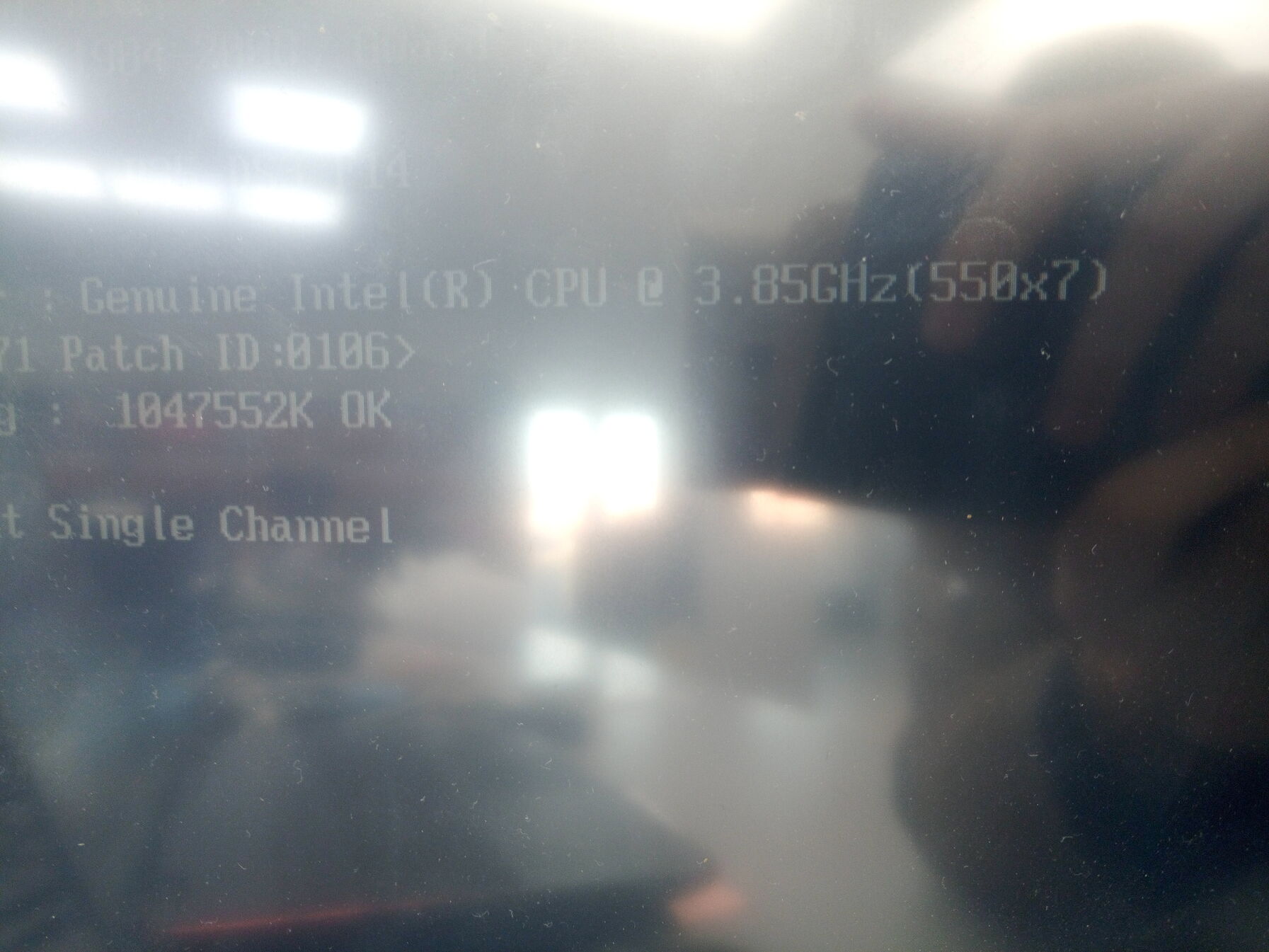

(#15465) MasterDeeJay
1100-on még bootol a rossz ram :)
Nem rossz egy gyárlag 2.3ghz-es procitól de a 4ghz messze van sajnos.
[ Szerkesztve ]
(#15466) MasterDeeJay
Akarja a nagy fsb-t de kell vennem ramot, most valami noname hynix chipessel próbálom.

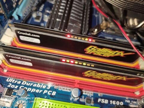

Van egy kék bordás Kingstonom nekem is, meg is nézem hátha az is micron. :B
szerk:
PC2-8500 HyperX
KHX8500D2K2/1G
KHX8500D2K2/2G
5.0-5-5-15 @ 2.2V
Micron D9GKX (B6-25E) (some)
:D
Naná, hogy az. Verem is be a két Ballistix mellé :K

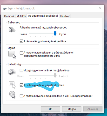

egyedül az zavar, hogy néha a kurzor eltűnik, ez folyamatos gépelésnél idegesítő
ez lehet beállítási probléma
az egérnél van olyan opció, hogy gépelésnél tűnjön el

Egér tekintetében átnéztem már mindent és ez kb 1 hónapja jött elő. Egeret is cseréltem már.

(#15496) Lordus
Lordus
udv
regebben parszor probaltam feltenni win10et xeon procival, de mar a legelejen lefagyott. a kek windows logonal nem ment tovabb.
dell optiplex 760, 780 gepek, x3363 procival.
jopar eve volt, azota nem probalkoztam, de most kellene...
lattam, hogy sokaknak megy itt a win10, mondjuk korabban is ment masoknak, de mindegy, mire figyeljek, hogy nalam is telepuljon?
legutolso build, 'modded' jo lehet? a 'drivers' verzio telepult ugyan e8500 procival, de az eger/billentyu nem mukodott. a 'modded' mukodik, de hangsulyozom, higy sima c2d procival...
koszi

(#15497) kenand válasza Lordus (#15496) üzenetére
kenand
Van Xeon mikrokód a BIOS-ban? Akkor szokott megfeküdni, ha nincs
(#15498) Lordus válasza kenand (#15497) üzenetére
Lordus
Hali,
persze, fent vannak a moddolt biosok természetesen! de a húgom gépére sem ment fel anno. pedig az egy gigabyte p35-ös lap... azon is term. moddolt bios fut!
DIGITÁLIS NYOMTATÁS, DEKORÁCIÓ! Plakátok, matricák, járműdekor, molinó, zászló, öntapadó fólia, keretezett vászonkép, sajtófal, világítódoboz, tábla, plexi, szórólap, kiadvány, roll-up, pop-up, kiállítás, rendezvény, póló, stb.

(#15500) aerol válasza Lordus (#15496) üzenetére
aerol
ha tudod próbáld meg egy régebbi win10 build-del, nekem is giga p35-ds3-as lapom van xeon procival és felment a win10 1809-es build-je... igaz annyi furcsaság van, h újraindításnál nekem kifagy a gép, szal nem teljesen kerek a történet... :DDD
