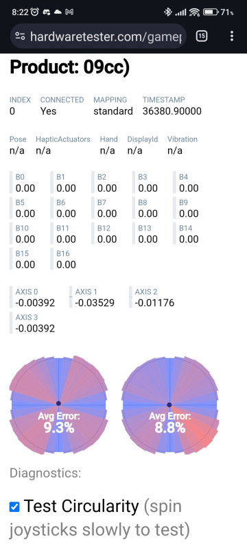

Ds3 kontrollert így még nem is néztem, ez a négyzetes dolog csak a DS4 -5 és az Xbox One és Series kontrollereknél mutatja a gagyi kínai analóg jelenlétét.
Amikor az eredeti analóg driftel, de még nem lóg vagy akadozik, akkor nem feltétlenül kell cserélni.
Ezt a Drift Fix analóg modult, könnyedén bárki be tudja forrasztani, és a dimmerekkel alíthatod a vízszintes és függőleges eltéréseket, akár több alkalommal is.

viszont lehet h a négyzetesség a DS3-ak sajátja ezekszerint.... azt nem tudok most könnyen a mobilra konnektáltatni, de vargalex tesztje is ezt erősíti meg. így az olcsó kínai gomba nem szűrhető ki egykönnyen.... ha pedig kibír pár évet, akkor "olcsón jóaz" (feltéve h érzésre is jól működik), nem lévén választásod, ha már driftel a gyári...............
vargalex
Szerintem ez számít négyzetnek:
Pedig ránézésre ez egy gyári kék DS3. Illetve érzésre is az, teljesen jól működik, sixaxis is van és működik.
Szerk.: közben megnéztem, az összes DS3-am (5 db kontroller) analógja így viselkedik, még az Aliexpress-ről rendelt is, amin a PS gomb helyett P3 feliratú gomb van.
Viszont az összes DS4 (4 db, mind gyári) és Xbox One kontroller (2 db gyári) úgy, mint a tiéd.
kreten67
Nem , Ő nem hirdet sehol semmit, egy Ps3 SS 500gb gépet, és hozzá egy eredeti kontrollert adtam el neki szívességből (pont kerestek rajtam ilyet), de szólt, hogy van még neki egy hibátlan +DS3 a fiókban.
Ez a lényeges infó, inkább mint a %
(" a teszt progi analóg tesztben (lent a pipát rakd be) körözöl, és a színesen kirajzolt terület széle kör, vagy négyzet alakot rajzol?")
A teljesen kör alakot rajzoló = eredeti/ minőségi analóg
A négyzetes alakot rajzoló = a hitvány kínai analóg -

ha igen, az jó akkuval lehet jobb deal.DS4 - megnéztem a tesztet, a balos gyári gomba 9.1% avg erroros, a cserélt jobbos pedig 8.9%

Nézd meg itt [link] az analóg tesztnél amikor körözöl, a színesen kirajzolt terület széle kör, vagy négyzet alakot rajzol? Amennyiben négyzetes és az error 13% felett van, akkor sajnos hulladék kínai gagyi analógot raktak a kontrolleredbe, ami pontatlan és rövid-életű. Én se tudok DS4 , DS5 és Xbox One kontrollerbe normális analógot rendelni, ugyanazt a vackot adják 200ft--1000ft/db áron (Ebay, Ali).
