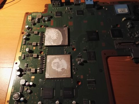

Ma nekiláttam és újrapasztáztam a gépet. A régi paszta már nagyon odavolt viszont egy szem por se volt a bordákon. Nem volt vészes a dolog, a leírás is sokat segített. No meg a barkácsboltbol is kellett egy 8as torx. Első genes slim és még nem volt megbontva. Sajna a wifi meg a bt nem műkszik de annyi baj legyen.
Így nézett ki az alaplap a régi pasztával:
