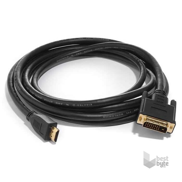

MasterMark
potyiur #75632 üzenetére
Nagyon nagyon nem.
A második amit linkeltél az semmire nem jó, nem fog működni semmivel ráadásul.
Akkor mégegyszer:
PS3-hoz a már linkelt HDMI-DVI kábel kell.
A PC-t pedig bekötöd egy DVI-I - VGA kábellel, vagy ha megvan a videokártyához adott átalakító, akkor az plusz egy sima VGA-VGA kábel.

MasterMark #75631 üzenetére
MasterMark
potyiur #75630 üzenetére
Ez csak akkor fog menni így, ha a mostani DVI kábeled, az DVI-I, vagyis az analóg jelet is átviszi. Ami kizárt amúgy, mert DVI-I kábelt nem tudsz beledugni a monitorba, mivel azon DVI-D van csak.
Megint fordítva gondolkozol. A DVI-t kell VGA-ra alakítani, nem pedig fordítva... (Ezt pedig csak DVI-I-vel tudod megcsinálni.)

MasterMark
rumkola
MasterMark #75622 üzenetére
ezek natív digitális kábelek nem konverterek
mindenki azt vesz amit akar, lezártam -

Most, hogy így mondod, rémlik, hogy volt hozzá ilyen átalakító...
Akkor innentől viszonylag egyszerű, kell vennem egy DVI-HDMI végű kábelt, illetve egy VGA kábelt, és kész. Ha a monitoron automatikusra állítom a jelforrást, akkor elvileg azzal sem kell szórakoznom majd, hanem magától fogja tudni, hogy épp melyik az aktív, és arra áll át? -
MasterMark
potyiur #75610 üzenetére
Ezzel semmi gond, ez mindkettő DVI-I, tehát tartalmazza a VGA jelet is. Kellett hozzá kapj átalakítót is akkor. Azt ráteszed, és ahogy írtam be lehet kötni.

MasterMark
potyiur #75608 üzenetére
Jaj. A videokártyán kimenetek vannak, nem bemenetek. Bemenetek a monitoron vannak. Ne gondolkozz visszafelé, a jel mindig a monitor irányába megy befelé. Ezért bemenet. Minden másból amiből kijön a jel az kimenet.
Pontosan milyen videokártyád van? Én a legtöbbön látok HDMI, DVI-D és VGA csatlakozót. A tied nem ilyen?
Alaplapra is kötheted, de én nem erőltetném úgy.
Tehát:
PS3 -> HDMI-DVI kábel -> Monitor,
PC -> VGA kábel -> Monitor. -
