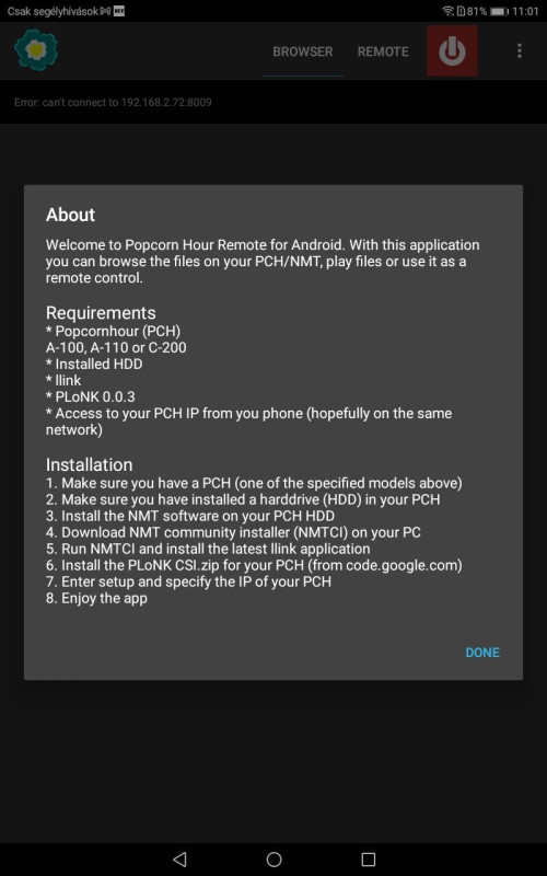

wartburg1111
Először is köszönöm a választ, és röstellem, h csak most néztem be a fórumba!
Egyetlen menségem van csak: akkor a sok próbálkozás után annyira elment a kedvem, h csak most, a két ünnep közötti időszakban tértem rá vissza.
Mivel akkor mérgemben töröltem az általam említett és linkelt appot, így újra feltettem, és újra csak ugyanott tartok. Annyi, h mivel a applikáció a 8009-es portot próbálja használni, ezért a routeren be is állítottam erre a port forwarding-ot, de hiába. Annyi haszna azért volt, h újra megtaláltam ezt a hozzászólást, h legalább ugyanazokat a felesleges lépéseket (PLoNK telepítés és társai) nem fogom elkövetni még egyszer:-)Rákerestem az általad írt "Na remore popcornhour"-ra, végül így találtam meg: "Na remote 4 popcornhour". Némi beállítgatás után kipróbáltam: IGEN, pontosan ezt kerestem! Működik, köszönöm!!
Egyetlen dolog nem működik csak benne, egy albumon belül több v az összes számot nem lehet vele lejátszólistába tenni, mert azt írja ki, h ez csak a pro verzióban működik, jóllehet a pro verziót töltöttem le. Mivel a repeat funkció sem működik, így ezt a problémát egyszerűen úgy oldottam meg, h az album összes számát (eredeti sorrendben) egyesítettem egyetlen mp3 fájllá, s így már egy fájlként lejátsza valamennyi számot.
Még egyszer köszönöm, szuper!
P. -

wartburg1111
Van egy ezeréves, de tökéletesen működő Popcorn Hour C-200 mediaboxom.
Most rájöttem, szükségem lenne egy andoidos file browser távirányító appra, zenehallgatáshoz, h ne kelljen átrohangálni a másik szobába a mediaboxhoz egy-egy szám kiválasztásához és elindításához. (a mediabox erősítőre/hangszóróra van kötve, tehát nem androidon szeretném magát a zenét lejátszani).
A Google Play-en én ezt az appot találtam: https://play.google.com/store/search?q=popcorn+hour+remote&c=apps&hl=en
A távirányító funkció maga működik, de a file browser nem, vagyis csak a mediabox melletti TV-n látom magát a fájlokat.
Az app leírása szerint a browserhez telepítenem kellene egy Ilink applikációt + egy PloNK.csi applikációt is. Előbbit sehol sem találom, utóbbit a leírás szerint megpróbáltam telepíteni az NMT Community Installer keretrendszerrel, sikertelenül.
Nem ragaszkodom ehhez az andoidos apphoz, havalakinek van erre működő megoldása, nagyon örülnék neki.
Köszönöm előre is!

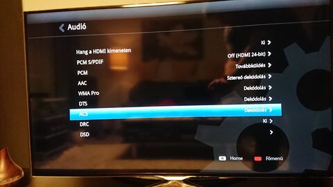

MAFLALA
Hello Mindenki ...Panasonic tx-p42c10e + popcorn Hour a 400 dolby digital plust nem akarja megszólaltatni. Tudnátok segíteni?
Más tv-n működik..
Előre is köszi
bacinus
pont azért írtam, én tudok róla nyilatkozni.
így másnak nem kell kipróbálni. dekódolással kell lebutítani hogy optikain átmenjen.
és pont olyan jó lesz a hang, mint amilyen a kolléga sztereó rca-ján átmegy :-)igen, kár érte, kimagaslóan jó képminőséggel rendelkeztek ezek a lejátszók.

Szorry a szünetért!
Visszatértem!!!
Tesztnek töltöttem le a szóban forgó filmeket, nem saját szórakoztatásomra.
Mint ahogy most is tettem az Avatar.The.Way.of.Water.2022.1080p.MA.WEB-DL.DD+5.1 Atmos.H.264.HuN-No1 release-t.
A helyzet változatlan a pecakúránál, de majd cserélek SSD-t és azzal is tesztelem.
Q
Ha a hangot feldolgozás nélkül küldöd ki HM erősítőre, akkor szólnia kell. Atmos-nak is. Ha az A410-nek kellene dekódolnia, akkor lehetnek ilyen gondok, annak ellenére, hogy elvileg kódol DD+-t, gyakorlatban nem mindig sikerül neki. Optikai kimenetet sosem használtam, csak HDMI-ről tudok nyilatkozni.
hencoooo
Milyen kimeneten át küldöd ki a hangot?
Nekem is volt már hasonló tapasztalatom, bár a pontos szituációra nem emlékszem, de kipróbáltam mondjuk hdmi helyett optikait, és akkor ment. Nekem A500-am van. Lehet, hogy hülyeséget mondok, de talán a kábel vagy a kimenet típusa/ verziója a szűk keresztmetszet és az nem tudja ezt az adatfolyamot kezelni?
Ez csak egy gondolat. Azért próbáld ki, ha van rá lehetőséged, sokat nem veszíthetsz.
Üdv.
