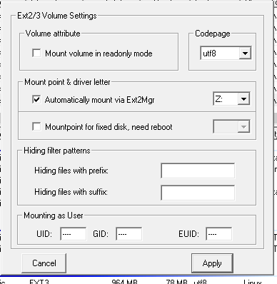

Köszi a gyors választ. Egy SD kártyával is működhet a dolog? És akkor megmaradna az USB bemenet a cserélhető pendriveoknak (a másik USB-t a wifi stick használja).
Andre90
Egy Popcorn Hour A-410-est használunk egy ideje, viszont most felmerült, hogy szeretnénk Samba vagy FTP szerverként használni, hogy elérhessük a tartalmát az otthoni hálózaton. Ehhez fel kéne telepíteni az NMT Appsot, ahhoz viszont szeretné formázni a HDD-t ext3 fájlrendszerrel. Jelenleg NTFS fájlrendszert használok. A kérdés az, hogy lehetséges volna úgy megoldani, hogy két partíciót hozok létre, az egyik ext3, a másik NTFS, és a fájlokat továbbra is az NTFS partíción tárolnám? Néha biztonsági mentésre is használom az eszközt, és ha jól tudom az ext3 fájlrendszert csak olvasni tudja a Windows 10, írni nem.
Mit javasolnátok, milyen fájlrendszert használjak? Illetve van lehetőség másként is telepíteni az NMT Appsot?
