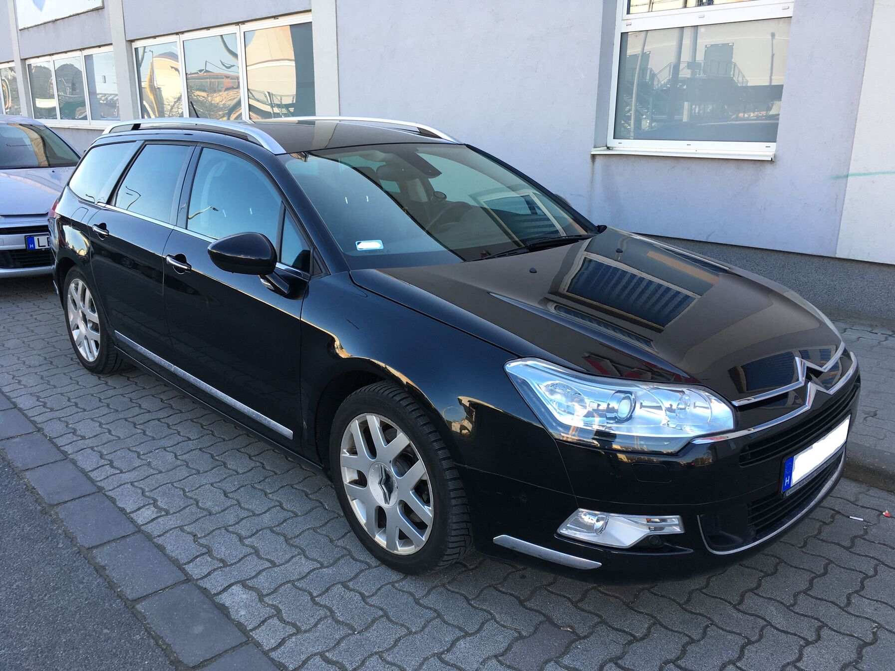

December elején én is hivatalos csoporttaggá avanzsáltam, be is dobok egy képet róla.
2011-es, 2.2 hdi (204 lovas), sok extrával. B. Gábor szervizelte február elején (gondolom Te is oda viszed
), volt egy vezérlés cserém, kapott új szilenteket (lengőkar szilentek, és csonkállvány szilent), be lett állítva a futómű. Olajat, szűrőket, magam cseréltem, illetve beépítettem egy ledet a regenerálás jelzésére (ez nem sikerült olyan jól, mert közben majdnem eltörtem a tükröt, és nem elég erős a led, ezért csak szürkületben vagy sötétben veszem észre ha regenerál, viszont ha leparkolok és ránézek, észre lehet venni nappal is). Szerencsére sokat mentem az utóbbi időben sötétben, ezért nagyjából tudom, hogy a 2 regenerálás között kb. 600 km telik el, már szinte előre tudom, hogy mikor fogja csinálni. Dec. 10 óta beleszaladt 10.000 km, nagyon szeretem, elfogadom a hülyeségeit (fejegység buta, a váltó sokszor elvesz az erőből, nem mindig oda kapcsol gyorsításnál, ahová én szeretném, illetve mentem mostanában 1-2 DSG-s autóval, ég és föld, cserébe ez talán olcsóbban fenntartható
). Úgyhogy nagyjából ennyi eddig a tapasztalat.
