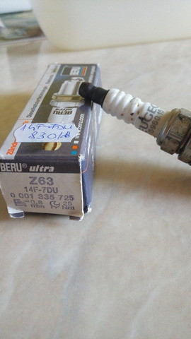

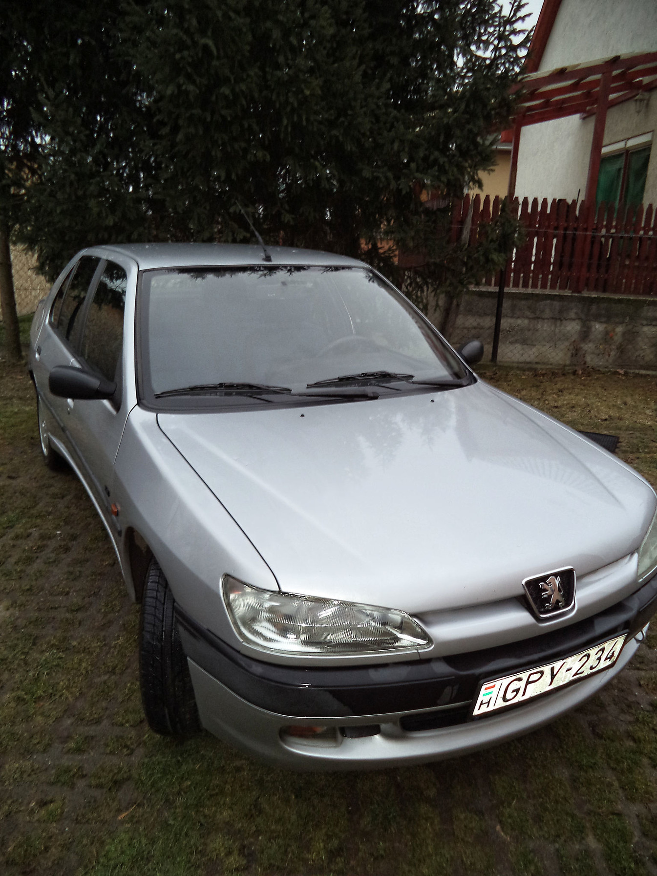

Hello.
Peugeot 306 XN 1.6L 8V 90 PS (66 kW; 89 hp) I4 98-as évjárat. Forgalmi alapján 65 kW, motorkód NFZ.
A dobozon a beletett gyertya, jobb oldalon az előző amivel vettük. A mostanit alvázszám alapján ajánlotta a boltos nő, meg még egyet, ami kétpólusú.
A probléma, hogy ezzel a gyertyával nem tökéletes az alapjárat.
Kérdésem, hogy melyik való bele? 306klub.hu-n is kerestem az alkatrész topikban. Van találat, de ott sem egyértelmű.http://www.olaj24.hu/T/ngk-bkr6ek-gyujtogyertya-1db/4808
Tájékoztatásul:A PUG márkaszerviz alkatrészes most gyáriként (PUG csomagolásban) az alábbit adja kb 11 e HUF-ért:
BOSCH FR7DE!!!
Ugyanez a típus tacskóban 4280 HUF volt, amikor vásároltam.Ezek a gyújtógyertyák 60.000 km-nél cserélendőek!
Én is Bosch Super Plus Yttrium vettem .
Nekem teljesen bevált.Gyertya NGK BCPR6E
CHAMPION RC8DMCRemélem tud valaki segíteni.
A BKR6RK tűnik befutónak, de biztosra kéne menni.
