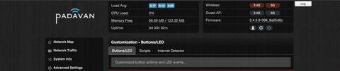

#319
Én is találtam múltkor valami kínai fórumon egy padavan screenshot-ot, hát ebben is vannak érdekességek.
