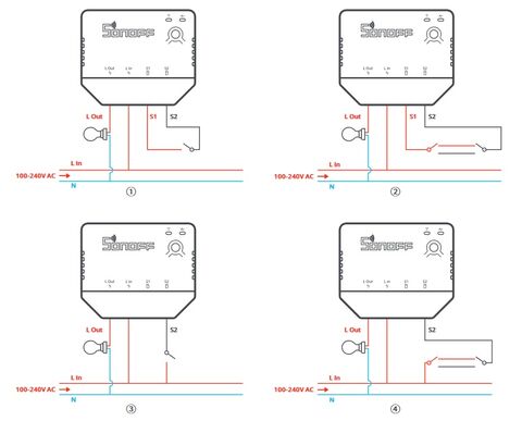

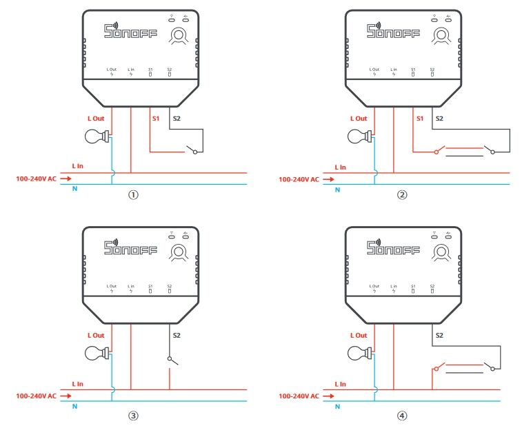

Úgy látom nem fogom megúszni a kapcsoló alatti relét. De ha már relé, akkor úgy látom ez kell nekem: Sonoff ZBMINI-L.
Viszont itt négyféle bekötési módot mutat. Kettőt sima (1-3) kapcsolóval, kettőt váltókapcsolóval (2-4). Csak azt nem értem, hogy az 1-3 és 2-4 között mi a gyakorlati különbség. -
Olympia76
sambenez #38371 üzenetére
Nem mondta egy szóval sem, hogy akar fizikai kapcsolást, csak azt, hogy meg akarja tartani a kapcsolóval való kapcsolás lehetőségét.
Egyébként megpróbálkozom még egyszer (talán 3x-ra?) leírni, hogy a nyitásérzékelős megoldás nagy valószínűleg megy HA nélkül is direktben párosítva (binding-olva) zigbee-n és akkor nem kell vezérlés sem. -
Olympia76
sambenez #38366 üzenetére
2 megoldást is javasoltam amivel meg lehet csinálni:
- Shelly i4 (ez esetben kell a HA az izzó vezérléséhez, nincs kapcsolás, ha a HA kiesik)
- Xiaomi nyitásérzékelő (ez esetben lehet próbálkozni a direkt binding-al, de HA általi vezérlés is meggy)
mindkét esetben maradthat a jelenlegi kapcsoló. -

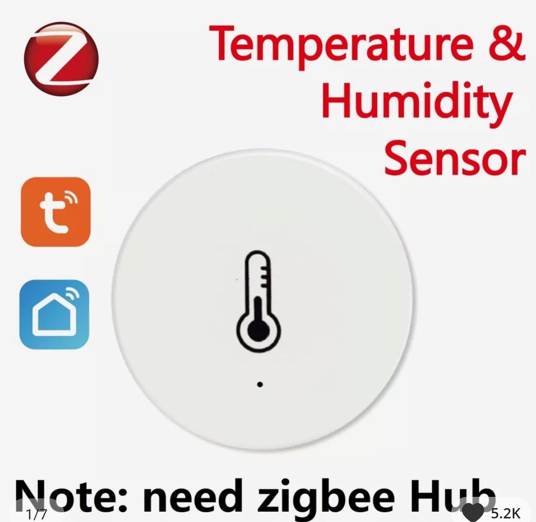

Azon nem csodálkozom, hogy a Xiaomi/Aqara szenzorok csak a Xiaomi Gateway-jel elegyednek szóba.
De mivel Tradeelek segedelmével úton van egy rakás radiátorszelep-mozgató a hozzájuk való Tuya gateway-jel, jobbal reménykedhetem-e a következő leosztásban:
- Az itt jelzett Tuya szenzorok a Tuya gateway-t látják el adatokkal, amelyik a amúgy a radiátorokat is tekergeti a távolból, és
- A BT-os Xiaomi kijelzős hőmérők pedig egy ESP32-vel tartják a kapcsolatot, és
a Tuya Gateway és az ESP32 egymással jó barátságban szolgál ki egy Raspberry-n futó HA-szervert, aki mindehhez osztja az észt?

fórumokat olvasgatva, valami frissítés után új aquara cuccokat sem fogad el, pedig az is az ő márkájuk. Szal. jó cuccaik vannak, de ott tényleg leköti magát az ember.
De a hő/pára szenzor még most is az egyik legolcsóbb és jók is, kollégámnál több darab működik, régóta. -

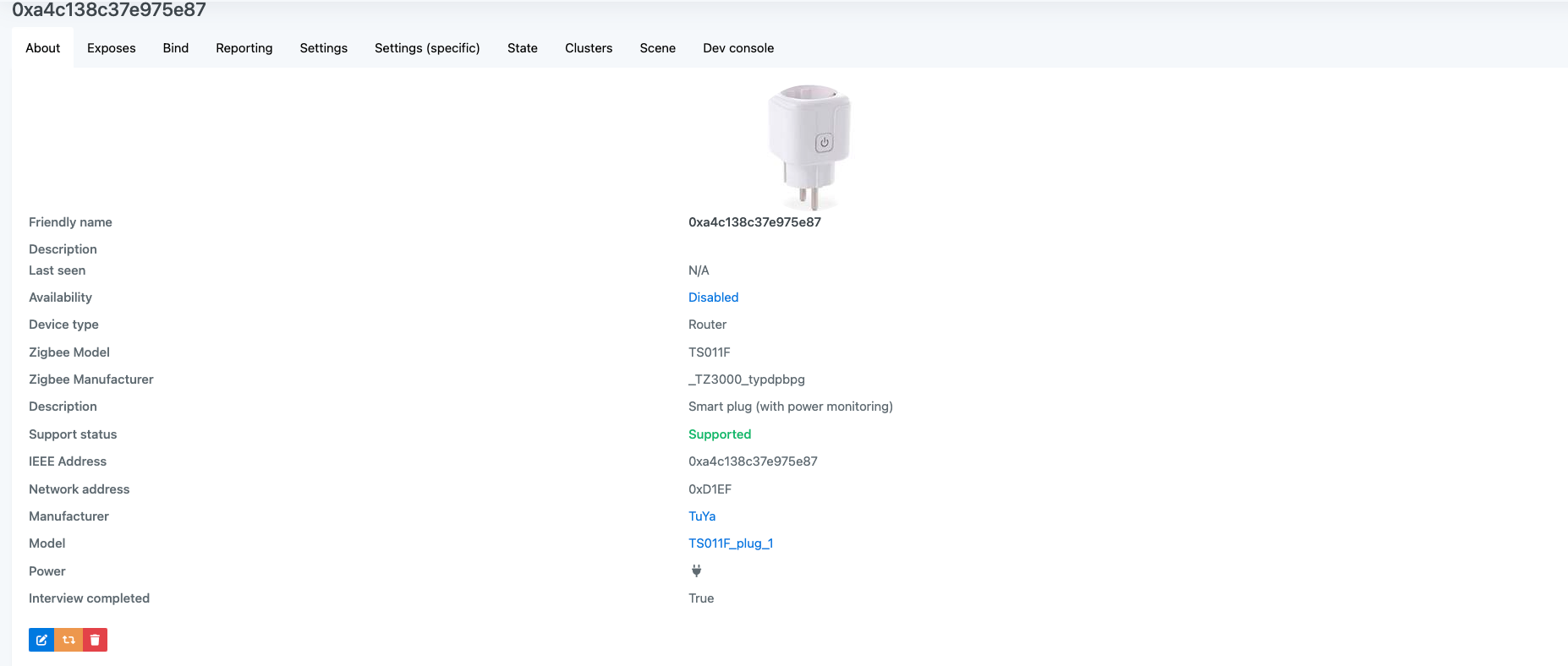

sambenez #36435 üzenetére
Hi, én eddig 3-at rendeltem, most úton van 2 db , eddig bajom nincs vele.
Itt írtam ugye róla, TS011F_plug_1 -nak ismeri fel a HA.Nálam ilyen gond nincs, én mind3-at FW frissítettem nemrég. (FW frissítéskor kikapcsol, szóval az eszközeidet amiket rádugsz ha elosztóval nyomod kapcsold le, kb 3-4 perv volt nekem a frissítés)
Egyetlen apróbb "bug" van amire nem jöttem rá, hogy 3-ból 1 konnektornál HA-ba felvett Státusz (ON/OFF) esetén azt mutatja ki van kapcsolva, pedig folyamatosan megy , mert arra van 2 NAS+ router rákötve.
Ezen kívül nekem nincs nagy bajom vele:
1. konnektor: 2 NAS, router + Tado Bridge van rákötve
2. konnektor: TV, házimozi, Xbox, médialejátszó (Itt még minden nem volt egyszerre bekapcsolva mennyi a max)
3. konenktor: Asztali gép (i5-8400 + HDD+SSD + RX580+monitor), szerintem loadban max 300-400W-ot ehet, netezéskor 110W-ot eszik mindennel együtt. -
