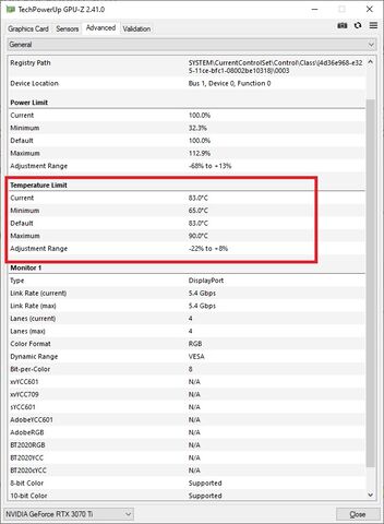

Atla
Az egyik 3070 tulajnak az ujrapasztázás megoldotta ezt a problémát,de mivel
a 3070 nem mutatja a Memória hőfokot,mint az alábbi képen a 3070TI,így nem
lehet tudni hogy a hot spot /a kártrya legmelegebb pontja/ mi miatt ilyen magas. Az tény a Thermal Padok,és a paszta
minősége is silány lett a 30XX-as szériánál. -
rup1u5
Új pasztát és padokat reá!
Az enyém 14 hónapja van meg. Új vétel volt. Most kezdett el 80 fok fölé mászni a hotspot amiből arra következtettem hogy szárad a paszta. Szétkaptam és valóban az volt. (Bye-bye 3 év Asus gari!)
Most rendeltem be hozzá Gelid padokat.Tehetnél be képet CPU-Z sensor füléről! Az többet mond.
Órajelek, gpu és hotspot tempeket kattintsd max-ra.
Ha a GPU 83 akkor a hotspot 100-at verdesheti. -
