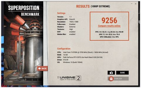

Még finomítottam a memórián, de úgy fest ez így játék stabil.
2025@1.012v@8000. így 2010-en stabilan tartja magát és limit alatt vagyok, nem érem el egy pillanatra sem.
Viszont a hűtő kb ennyit tud 31 fokban. 21 fokos szobába a 280w-s elbírja viszonylag kulturáltan, de ez a nyár komolyan betesz neki és kb 100%-on is járathatom akkor sem lesz jobb. Ennek ellenére is azt mondom, hogy ettől sokkal hangosabb kártyáim voltak, de tény, hogy ez nem egy TUF/TrioX hűtés.
Ráadásul nem egy szilikonlottó győztes gpu és ebben a kohó melegben elfogy a hűtő mielőtt több feszt adhatnék neki és ezáltal magasabb órajelen járathatnám, de akkor már limites lennék és beindul az ördögi kör...
Ja és CW nincs egy deka sem, nem cicereg, nem sír.
Majd télen rányitom az ablakot és kinyomom a szemét

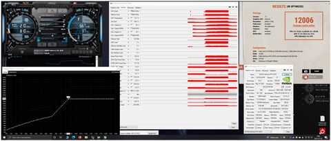

Volt időm picit szórakozni a kártyával, de ez az uv bár pofon egyszerű azért van benne egy két érdekesség, de a kártyáról...
Ami tetszik, hogy van anyaga benne és ahogy nézegettem a vrm részt elég vaddisznó ahhoz képest, hogy nem oc kari. Ezen felül a 250/280- as tdp limit is ad némi mozgásteret, más néven eddig nem ütköztem limitbe.
A hűtése nem lenne rossz, szerintem jobb mint a többi 2 venti hűtő és egész kellemes tónusú, nem bántja a fülemet, még ha meg is van hajtva (nyitott TT P3-asban van). Az viszont tény, hogy egy 280w-s tdp-hez ez a hűtő el tud fogyni. Nálunk most 31 fok van a szobában ami szintén nem javít a helyzeten.
Mondjuk az is igaz, hogy a Superpos fűt mint a barom (72-74 fok 85% járatott ventivel), pl egy 1 órás Heaven teszt 68-70 fok között ugrál talán 68%-os ventivel ami jóval barátibb (pont 68-nál dob le egy lépcsőt), de még ezen is lehet finomítani. A gyári ventiprofilt nem nagyon próbáltam, ja és egyedi profilnál bukó a fanstop AB-vel (csak játéknál használok saját profilt ezért ez annyira nem bánt).Próbáltam egy mindennapos beállítást keresni.
A memóriában sanszosan van még a teszt meg 1.000v-n is szépen lefutott többször is, de inkább adtam még egy kicsit neki, hogy játék közben se nyekkenjen be. Viszont 1.000v-n 2040-en már hibázik ezen felül ha adok neki több delejt akkor is ledob 2 lépcsőt és 2010-en tartja magát ugyan úgy, mint amikor kevesebb fesszel 2025mh-re állítom...ez még nem tiszta teljesen.
Bár még eléggé új szerzemény és még ismerkedek vele, de összességében eddig elégedett vagyok a karival, főleg annak tükrében, hogy perpill egy 3 ventis 3060ti többe kerül mint amennyiért ezt lőttem.
