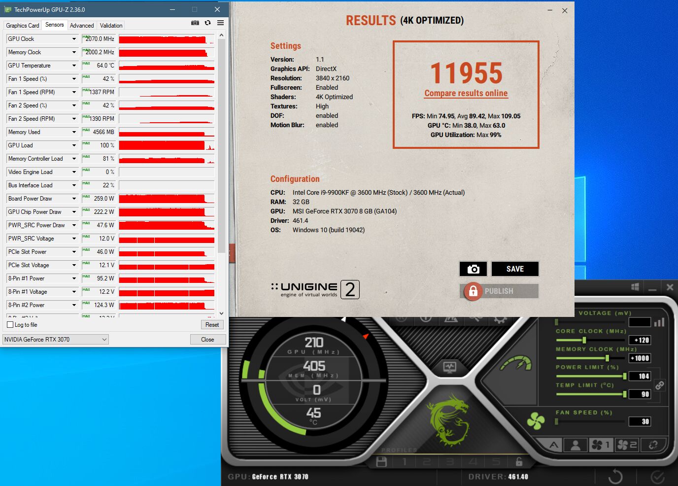

Gigabyte Rtx 3070 Gaming OC 2130Mhz UV 0.95V [kép]

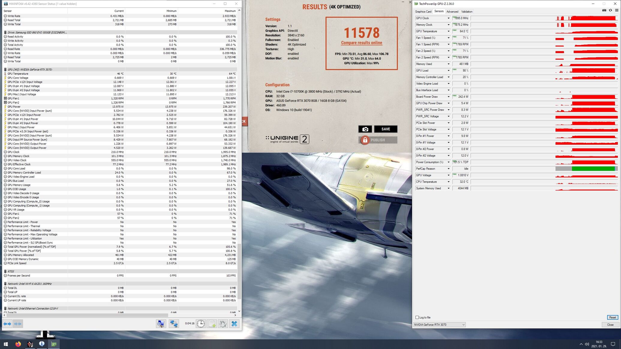

MSI Afterburnerben:
- powerlimites csúszkát a maxra kitolod
- memóriának +800MHz-et adsz
- a CTRL + F lenyomásával behozol egy görbét, itt az x-tengely 1000mV-os értékénél levő kockát felhúzod 2055MHz-re (y-tengely), utána pedig nyomsz egy Apply-t az afterburnernek és leellenőrződ, hogy egy kilapult egyenes-t kaptál-e 2055MHz-en (néha elcsúszik fel/le).Ha gondolod a ventillátort is állíthatod mondjuk fix 40%-ra, az sztem még egyik kártyánál sem számít hangosnak, de a ventigörbét is lehet állítani...
Ezután nyomj egy 4k optimized benchmarkot, h tényleg stabil-e.
Nekem hétfőn érkezik elvileg egy ugyanilyen kártya, meglátom az mit tud, és utána megosztom h nálam mi volt stabil, és ha szerencsétek van, csak lemásoljátok és nálatok is jó lesz. -

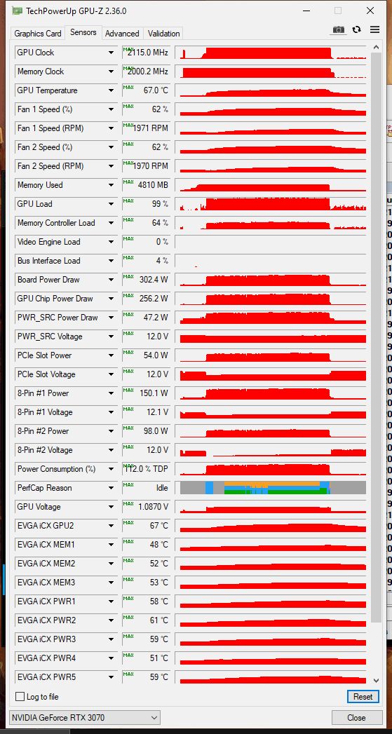

Ezt találtam:
green= raise power target
yellow= it wants/needs more voltage
blue= perfectly normal b/c gpu boost
grey= you have more room -

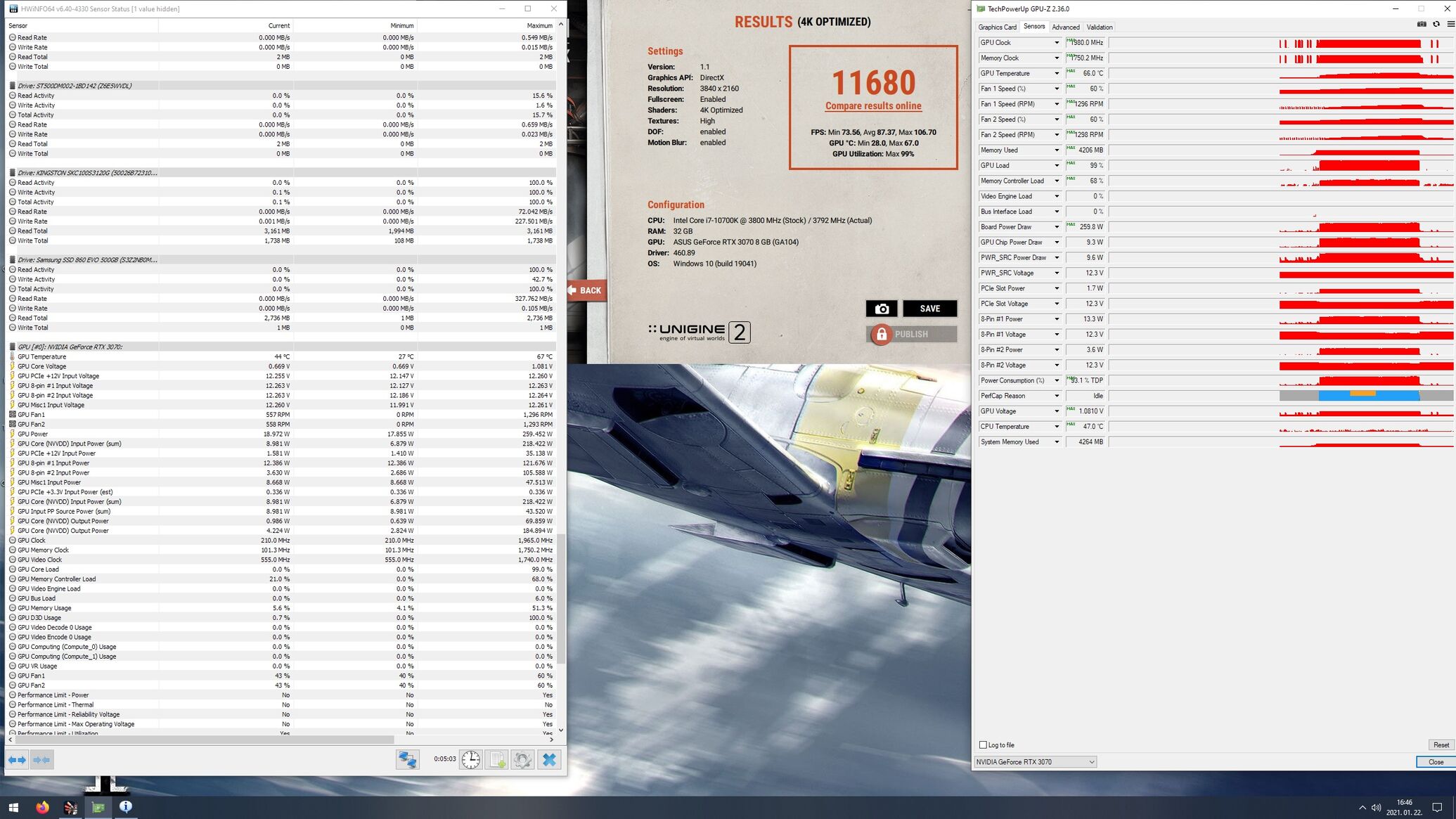

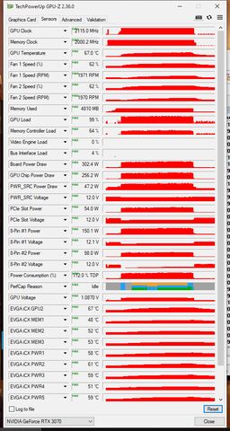

A PerfCap Reason sorod világít, mint a karácsonyfa, ezért a pont közelében sincs annak, amit ezen az órajelen tudna. Nálam ugyanígy 11700 környéke, csak 2040Mhz@0,981V. Nincs semmi a PerfCap Reason soromban, 234W a max fogyasztás, 65 fok a max hőmérséklet. Pár perc és futtatok egyet én is.
z123456z
Guru3d beállításaival ezt tudja FTW3 ultra, eddig játékban is stabilnak tűnik. Múltkor kíváncsiságból kikapcsoltam a g-syncet, az hozott még ~200 pontot, úgy alulról vagy felülről karcolná a 12 ezret.
Ennek van bármi értelme, ez hoz bármit játékokban, vagy csak ezekben a tesztekben? És hozzáértő szem mit lát, perfcap ok, vagy továbbra is pwr limites?

Nekem most 0.975V-ra van belőve 2025-2040 MHz , +1000 a VRAM.
0.950V-on nagyon ritkán de kifagyott. Fogyi így 230-240W.GPU 63-64 fok, venti ~1400 rpm

EVGA-kon látható az iCX miatt, van 2 GPU, 3 MEM és 5 PWR érzékelő. Mondjuk ezzel a többi 3070 tulaj pont annyit ér, mint a 3080 GDDR6X mérésekkel.

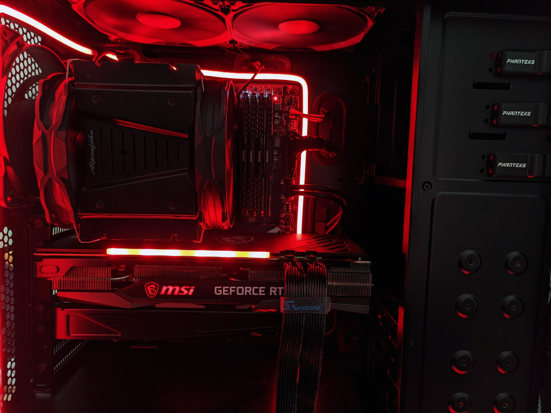

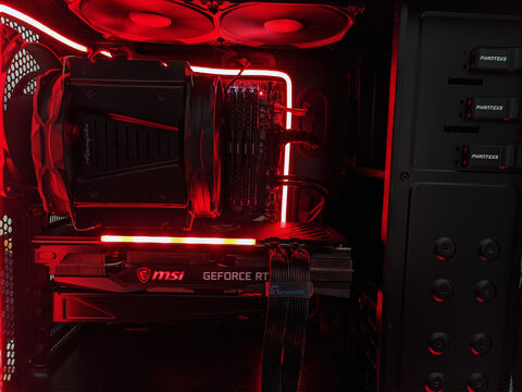

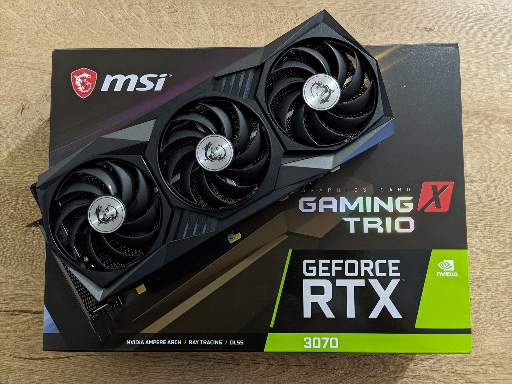

Belépek én is a klubba egy MSI RTX3070 Gaming X Trio-val, igaz már megvan kb. három hete a kártya, de a proci csak most jött meg
ipon-tól vettem, igaz nem 443k-ért
Elképesztően nagy (323mm), semmi hangja nincs, eddig nagyon bejön
Átlagosan 62-63 fokot produkál
MSI Afterburner-t próbáltam beállítani, igaz nem annyira értek hozzá:
- Core Clock +120MHz
- Memory Clock +1000MHz
- illetve maxra tolt power limit, igaz csak 104%-ig lehet...
Szerintem bírna még többet is, de teljesen felesleges, alapon is elpusztít mindent FullHD-ban

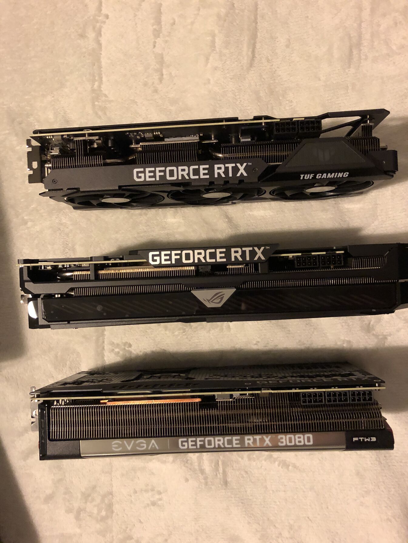

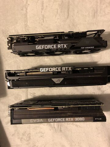

Lehetséges, nem egyformák a kártyák. Igazából sokat nem számít, mert a 2160-on futtatott Strix is csak pár 3-4%-al tud többet. Én a Strixet is visszavettem 900mV-ra és ott stabilan tud 2025-öt.
Dobi 562 : Szívesen. Szerintem is jó,bár én a Strixet fogom megtartani szerintem.
Minimális felárat megér egyébként a Strix, de annyit nem amennyi a boltokban van. -

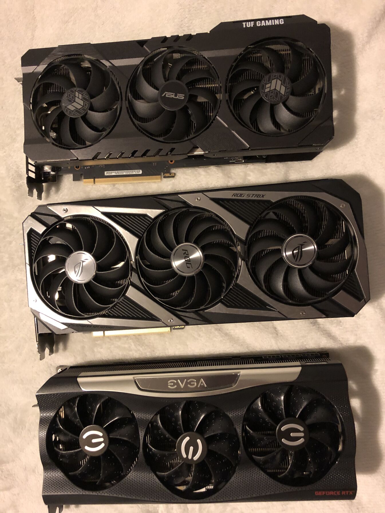

Köszi a teszteket! Jó az a TUF, na!
apollo12
Találtgyerek
#8434
Hát az én tuf-om azért jobban tuningolható
2070mhz 1.006v +1000mhz mamóval, feljebb nem is érdemes menni mert sajnos 270w tdp limit igy is necces

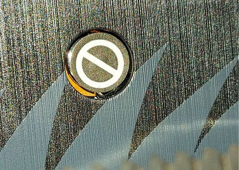

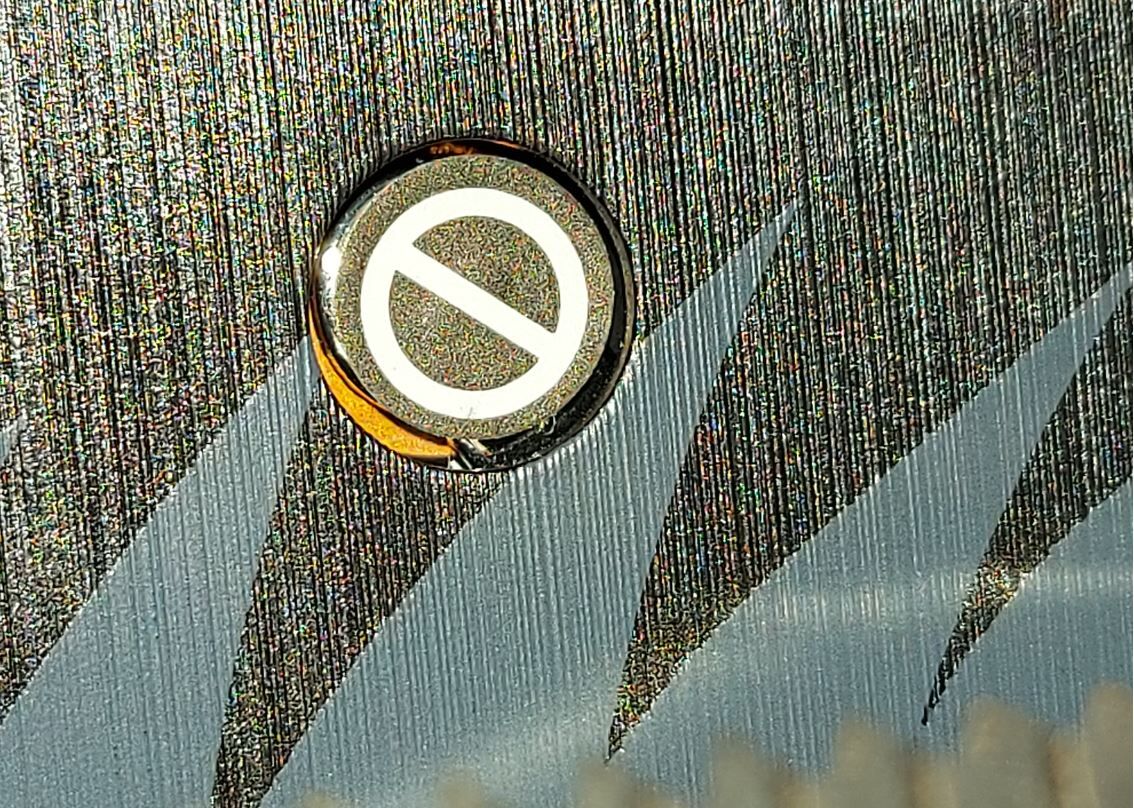

Sziasztok! olyat kérdeznék hogy akinek Gainward 3070 Phoenix kártyája van neki is ilyen ronda a matrica mellett a csavar?? arra a sárga valamire meg a ragasztó maradványra gondolok.
nexwo : Oké ezt értem ! Msi-n is van ! De nem ilyen kokány, hogy alatta van valami mintha a meneten is lenne valami, meg hogy a ragasztó is mintha látszódna !
