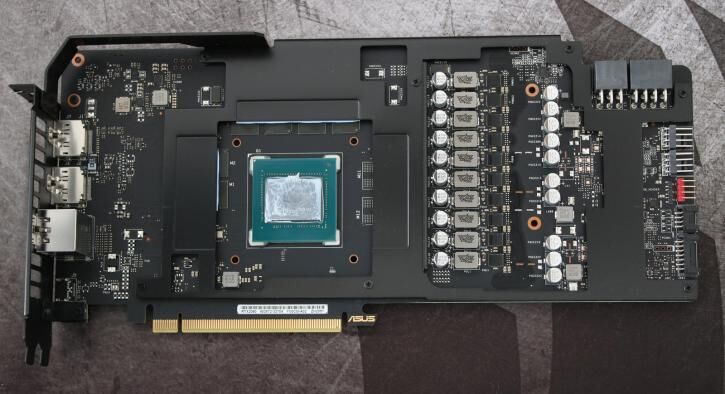

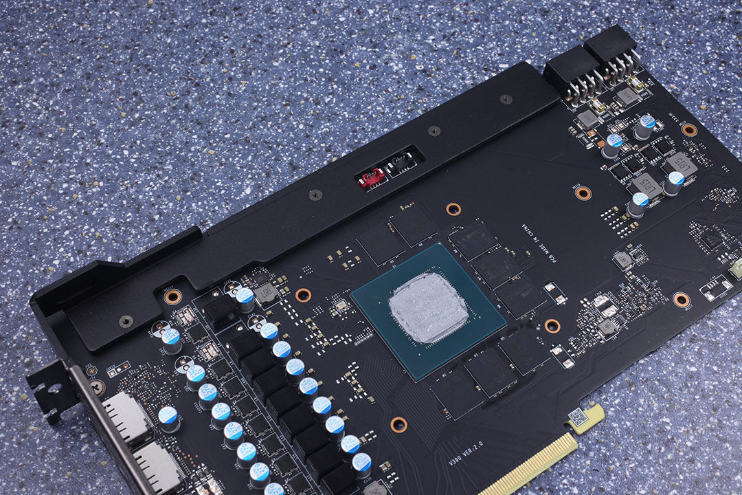

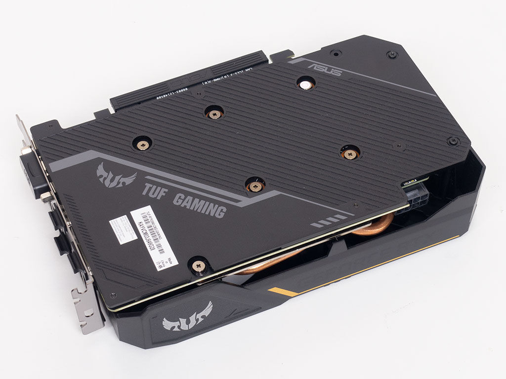

Kemény, hogy az általad említett Asus TUF és ahogy nézem a később megjelent TUF RTX 3090 Ti-n kívül (2. & 3. oldal: [link]) egyik Asus TUF 3000 szériás kártyánál nincs merevítés a NYÁK-on és az I/O kimeneteknél nincs rátámasztva a kártya egész hűtése, hogy ne hajlítsa meg a hűtés a PCB-t.
Pl egy MSI Gaming X Trio:
"Near the top of the card, a metal bracket is attached the the PCB and IO shield, which improved torsion strength of the card to protect against sagging."
forrás: MSI GeForce RTX 3070 Gaming X Trio ReviewAz előd, az RTX 2000-res szériában a TUF RTX 2060 ugyan még elég pici volt így nem volt ami meghajlítsa a kártyát. Így ott nem feltétlenül volt szükséges az alátámasztás. De a 3 ventilátoros és nagyobb hűtéssel szerelt Strix verziónál már rajta volt:
