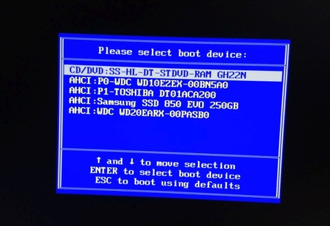

Egyszerűen bootlolás alatt lépj be a biosba, többnyire del gombal, vagy amit kiír.
Formaster
elefontelefo #34492 üzenetére
Biosban ki kéne venni minden más boot opciót és csak az ssd-t meghagyni.

elefontelefo
Asszem egy nem egészen jókor eltávolított pendrive miatt, egy ideje minden egyes bekapcsolásnál ezzel a fogad a Win8-as asztali PC-m:
Ha nyomkodok F11-et, feljön az alábbi, és ott a Samsung meghajtóra menve aztán betöltődik rendesen a Windows. De aztán a következő bekapcsnál újra az előbbi kép jön elő.
Hogy tudnám elérni, hogy alapból az SSD-ről akarjon betöltődni a rendszer?

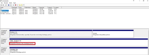

Az ott a bibi, amit kijelöltél. Win telepítéskor az e meghajtóhoz tartozó hdd is be volt kötve.

Lemezkezelőről is tudsz dobni egy képet? Nátha

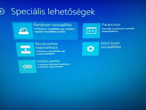

(#54532) MrDerekas
Ezek közül én az indítási javítást próbáltam. Azt írta, hogy nem sikerült megoldania a problémát. :SA többi lehetőséget nem mertem kipróbálni, nem akarok még nagyobb galibát okozni.

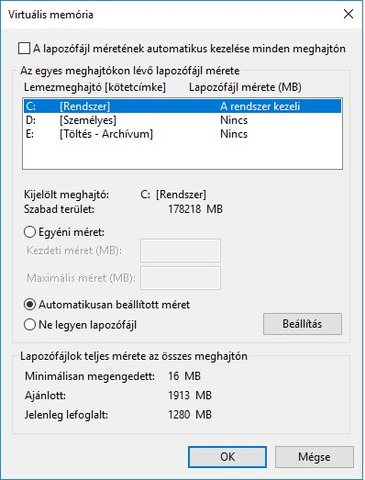

Ne töröld. Vezérlőpult > rendszer > rendszervédelem > speciális fül > teljesítmény beállítások, azon belül ismét speciális fül és ott módosítsd a virtuális memóriát. Csak a c-n hagyd meg. Utána már kéne indulnia csak ssd-vel.

Első körben csak az ssd-n hagy meg a pagefile-t. Ha szerencséd van nem volt hdd rákötve telepítéskor, ha igen, akkor oda is pakolt cuccot, ami kell neki.
Lemezkezelőben meg tudod nézni, hogy melyik meghajtó(k) kell rendszernek. Rendszerindítás, lapozófájl, összeomlási memóriakép. Nekem win7nél ezek vannak a c meghajtón és telepítésnél csak az volt bedugva.

Amikor wint telepítettél csak az ssd volt bekötve? pagefile nincs másik meghajtón?
z123456789
