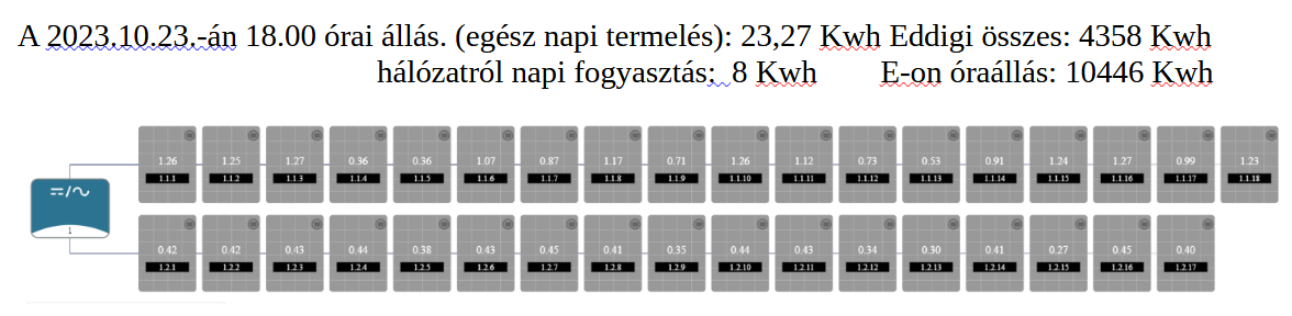

Köszönöm Axioma! Engem az is bánt, hogy néhány napelem rosszul termel, pedig ott nincs árnyék Fusion Solar alkalmazással ez az adott napon megfigyelhető: Ha kinagyítod a képet látható, hogy az 1.1.4 és az 1.1.5 számú napelem termel kevesebbet (ezek az árnyék miatt). De vegyes a felső sorban (DK.-i oldal) a panelban a felső fehér számok által mutatott KW. teljesítmény. Különösen bosszant az 1.1.13 panel 0,53 Kw. teljesítménye (az 1,27 Kw.-hoz képest). Az alsó sor (É-NY.-i oldal) gyakorlatilag egyöntetűen az egyharmadát adják a 9 db legjobbaknak. A jó oldalon 4 panel nem éri el a 0,9 Kw. termelést. Ez rendszeresen minden nap kísértetiesen megegyezik, tehát ez panelhiba. Kérdés, hogy igazam van-e? Üdv.
