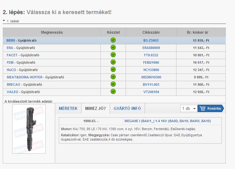

Ez a hengerenkénti trafűs megoldás nem olcsó dolog! 7500 uj Beru trafóért szerintem nagyon,nagyon jó ár! Szervízben olyan 20ezer/db a csere és az álltalában Sagem/Valeo.A legtöbb autósboltban olyan 10-15/db áron mennek szinte mindegyik márka.

Én ahogy néztem neten ez a 7500/db eddig a legjobb ár amit találtam Berura,de ha van olcsóbb akkor az csak jobb.

A gyújtótrafó árát kicsit elszabtad.
Kedvezmény nélkül is 9.500.- a bárdinál, kedvezménnyel meg a 7.500.- né is olcsóbb

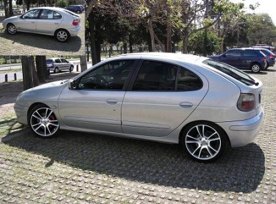

A felni szép a fólia kéne a tökömnek.
Csak b@szogat érte a rendőr.

Csak az első oldal ablakért b@szogat ami jogos hátsókért nem
Mellesleg a felni tényleg nagyon baba
De a fólia annyira nem is lényeg nekem se bár az első szélvédőre felülre egy csíkba felteszek a gyárival megegyező fokozatosan sötétedő fóliát mert elég magas vagyok és pont szépen kitakarja a szemembe sütő napocskát...(utálom hajtogatni az ellenzőt)

2 hónappal ezelőtt vettem havernak és 6.800.- volt darabja a kedvezményemmel.
Most felmentem és valóban dúrván megdobták az árát.
A kedvezményemmel lenne. 10.100.-
