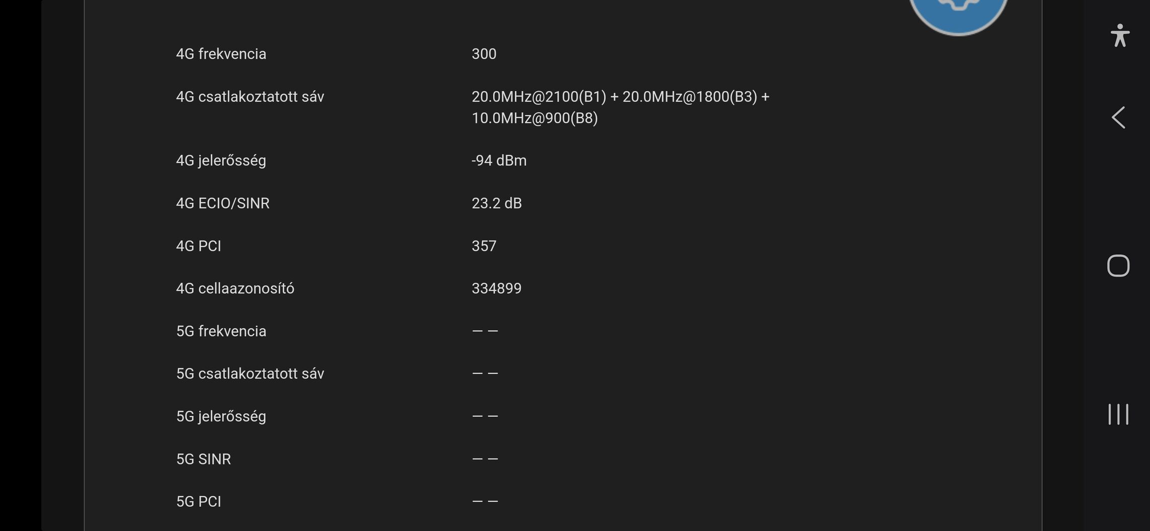

Szia. Nekem a routerem kint van, csináltam neki a tetőn egy dobozt úgy hogy az eső ne menjen bele, de alul szellőzzön. Már harmadik éve kint van ZTE mc801a bírja a strapát. Bent a lakásban 30-mb volt a sebesség, kint 260-300mb. Utp kábelen bevezettem a lakásba bentre vettem egy tp link routert wifi6 és tép a net. Már csak az 5g hiányzik.

Sziasztok. Segítséget szeretnék kérni. Adott egy Yettel ZTE MC801A router. Lakáson kívül van mert így nagyon jól jön a net. Utp kábelen bevezettem a lakásba az internetet. Itt egy régi három antennás Tp link router osztja szét a netet. Sajnos felére vagy inkább az alá csökkentve a sebességet. Ha lecserélném egy wifi6 routerre javulna szerintetek a netem vagy lehet az utp kábel miatt zuhan a sebesség ekkorát. Köszi ha segítetek! További szép estét!

Leírom a lényeget is. A router bár beltéri lenne de nekem kint van elhelyezve. Vezetéken bevezetve a lakásba egy másik routerbe. Nem nagy dolog de nagyon jól működik. Plexi lapból készítettem egy dobozt ami szellőzik de a víz nem jut bele. Fémből semmiképpen nem jó a doboz mert leárnyékolhat! Sajnos nálam is voltak ilyen gondok amit Krystal_s leírt. Viszont így jól működik a nap 24 órájában, a legrosszabb esetben is megvan a 130-140 Mb. Mégegyszer leírom kb 2,5 km a torony és nincs rálátás. Lehet szerencsém is van, hátha tudtam ezzel segíteni. Egy próbát megér szerintem.

Sziasztok. Yettel otthonnet előfizetésem van, és van hozzá egy ZTE MC801A routerem. Sajnos a lakásban nagyon gyengén teljesít, letöltés feltöltésben is és a ping is gyenge. Az lenne a kérdésem, hogy külső antennát lehet e ill milyen külső antennát javasolnátok hozzá. Kültéren egyébként általában 200/30 mb a sebesség a ping is jó. Köszi a segítséget!
