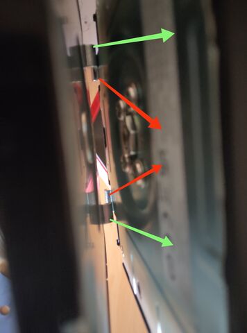

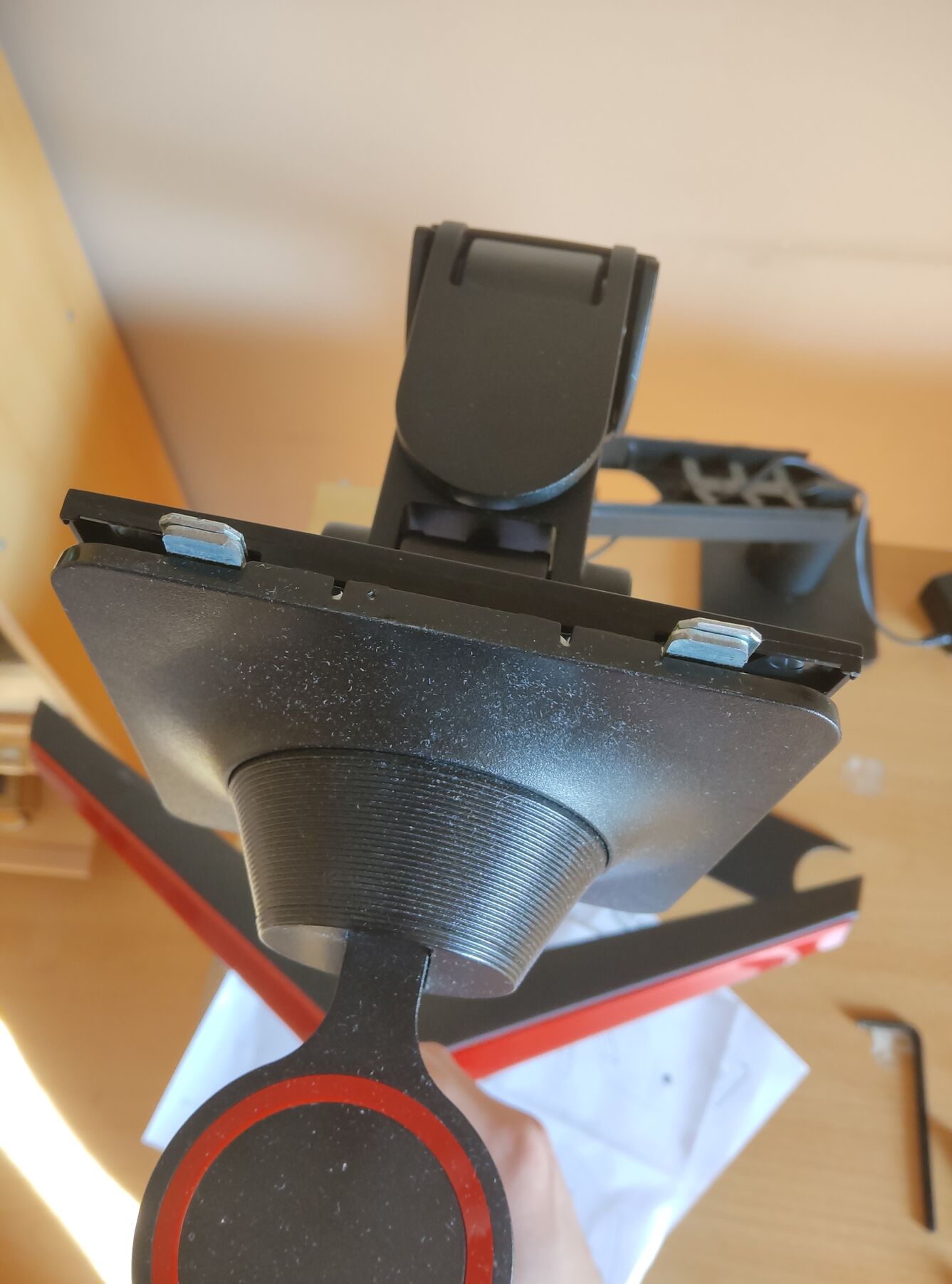

Sziasztok! Vettem egy Dell MSA20 monitor kart az LG 27GL850-B monitoromhoz, de a monitor nem illeszkedik rá a karra, amikor elméletben mindkettő VESA 100x100 standard. A monitor helyei, ahol ráilleszkedne a pöckökre, a fele lelóg, és nem tudom rárakni sehogy. Ezzel mit lehet csinálni? (amúgy marha sokat érnek ezek a standardok, hogyha utána meg el van cseszve ilyeneken az egész...)
Így néz ki felülről, hogyha összeillesztem vele a sima monitorállványomat, ahol látszik, hogy a monitornak hol vannak a kiállásai, hogy illeszkedne:
Így meg az alsó részén, felülről fotózva:
Remélem látszik valamennyire, a zöld nyilak a sima monitor állvány pöckei, a pirosak meg az új Dell monitor karé, és látszik, hogy nem illeszkednek.

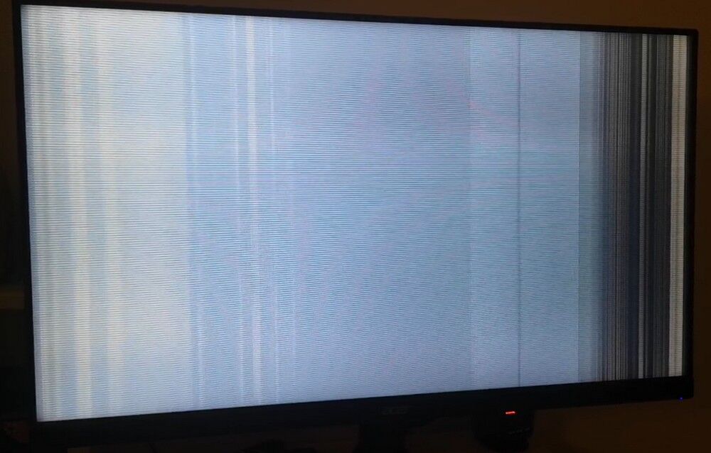

Sziasztok vettem egy jòkora Acer Predator XB323UGXbmiiphzx UM.JX3EE.X01 monitort. Minden szèp ès jò, de azt vettem èszre, hogy a kèpernyő meglehetősen felforròsodik, rendesen meleg tapintàsù, pàr centiről is èrezni, hogy ontja a meleget egyes pontjain.
Igazàbòl el vagyok vele (főleg ìgy tèlen), csak az lenne a kèrdèsem, hogy normàlis e a dolog?
Köszönöm. -

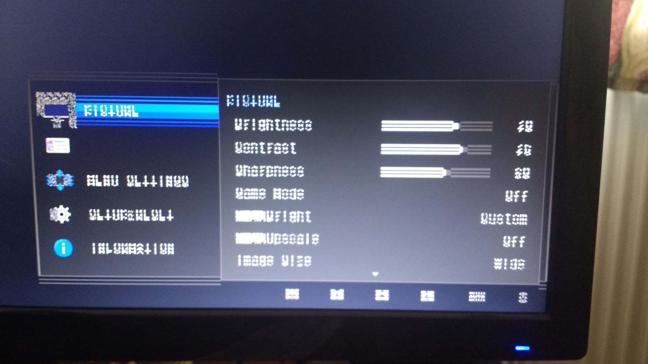

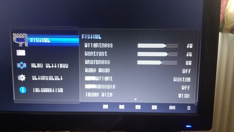

Samsug S22D300HY.
Képet ad eddig hiba nélkül rákötve laptopra.
Menüt behozom a mellékelt képen látható artifactozás található. Be próbálsz menni menu settingsbe feketébe vált és kiakad. Source-ot váltva ismét ad képet de amint a menu settingsbe akarnál rámenni kiakad az egész.
Ötletek? Hardware vagy software gebasz lehet?
