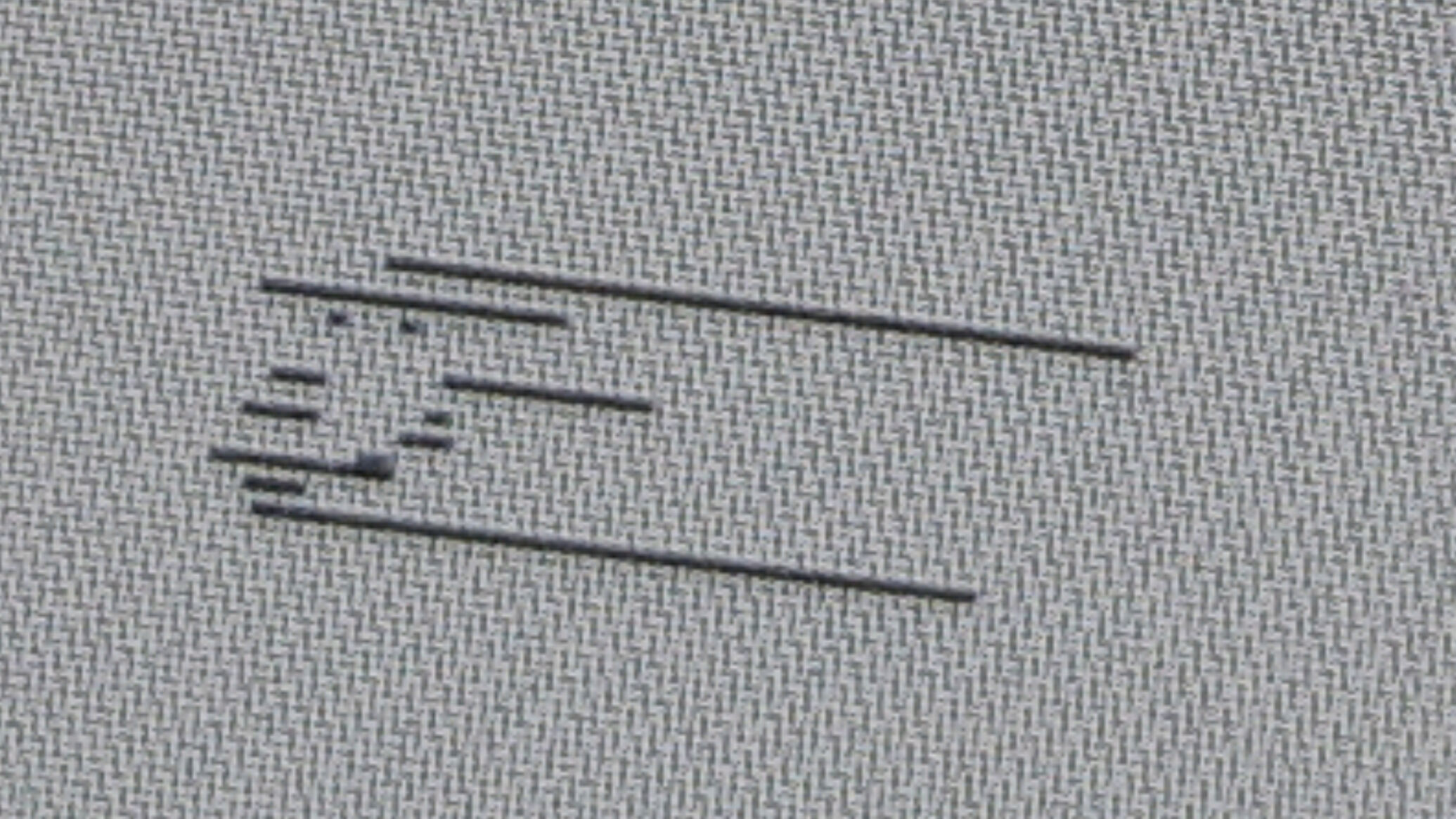

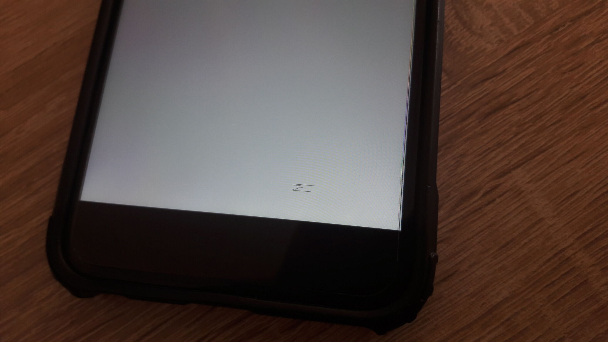

Sziasztok! Nem tudom, hogy jó topikba írok-e, légyszi, tereljetek a megfelelő irányba, ha nem.
A Xiaomi Mi A1 telefonom (IPS) kijelzőjén alakult ki az alábbi anomália, tegnap vettem észre, és azóta szépen, lassan terjed, egyre hosszabbak a fekete csíkok.
Ez a kijelző akkor kuka? Fekete lesz az egész? Esetleg helyrehozható?

Azt nem tudom mi okozza, de gyorsan ments mindent az okosról!
mezis
Teljesen fekete a kép ahol fehérnek kellene lennie.
Az alsó és a felső csík továbbra is növekszik, leginkább jobbra, a kijelző széle felé, a többi változatlan.
Este nekiesek a mentésnek, remélem, addig nem lesz komolyabb baja. Ironikus, hogy már megvettem az utódját, csak még nem volt időm átköltözni, erre pont most produkálja ezt... lehet, hogy megsértődött?
