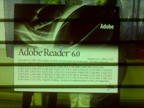

Adott egy Belinea 101730 (111744) típusú monitor a következő hibával: van egy függőleges csík a képernyő bal oldalán.
Jó a feltételezésem, hogy vagy a szalagkábel kontaktos, vagy az lcd belseje? Valamint, ha ez utóbbi akkor felesleges próbálkoznom a javítással?Előre is köszönöm a segítséget!

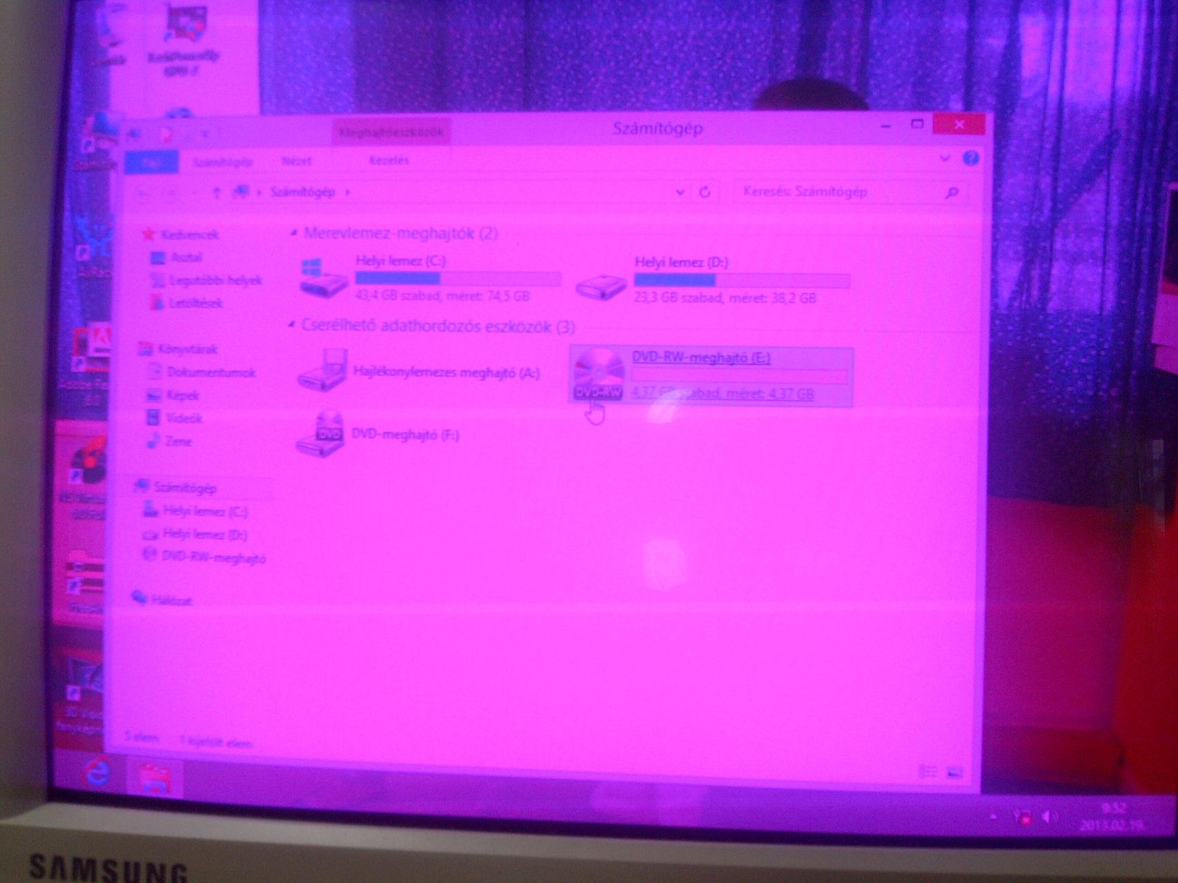

fero02
kalapacsolok #11217 üzenetére
Mindkét monitor scaler problémás.
A samsungnál ez típus hiba, de javítható. A neovo az passz...

Sziasztok! Van két monitorom. Egyrészt nem tudom, mi a hibájuk, meg lehet-e javítani őket, másrészt ha valaki Bp-en foglalkozik ilyenek javításával, akkor írjon árajánlatot privátban. Köszi.
Az egyik egy Samsung Syncmaster 710v 17". Tökéletesen megy, elindul a rendszer, használom, aztán egyszer csak elsötétül a kép, bejön egy kérdőjel vagy felkiáltójel egy sárga keretben, és kiírja, hogy not optimum mode, the optimum resolution is 1200x... pixel. Pedig arra van állítva a gépen.
A másik AG Neovo E-17b, hangszóróval egybeépített képernyő. Jól ad képet, néha tökéletes, aztán egyszer csak sárgára változik minden, majd pirosra, aztán megint tökéletes. Aztán kockás lesz a kép, néha pedig úgy fest az asztal képernyő, mintha negatív változatú lenne. Próbáltam más kábelt használni, ugyanúgy jelentkeztek random a hibák. Mi lehet a baj?

fero02
kalapacsolok #11212 üzenetére
Nekem is hasonló gondolatok jutottak eszembe...
