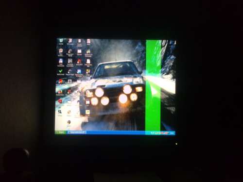

grizlisandor
Van egy Fujitsu Siemens ScenicView P20-2 monitor, HD 5570-es vga. Eleinte jól működött, de egy idő után a fekete(sötét) részeknél zöld pixelek láthatók, jelenleg, hogy böngészem a PH-t a háttér végig zöld pixeles... Windows 7 volt fent, volt vga/monitor driver csere többször is, több napos próbálkozás után valahogy az egyik monitor driver csere után megjavult, de pár hétre rá megint előkerült... Múlthét szombaton újratelepítettem a gépet Windows 8.1 és működött szépen, egészen mostanáig. 1600x1200as felbontáson van használva 60 Hz mellett, de kisebb felbontáson is csinálja; DVI csatlakozóval van csatlakoztatva a Vga-hoz...
Képernyőnek kiírja a Win, hogy P20-2, de ha belemegyek a Speciális beállítások/Monitor fülre, ott csak PnP monitor.
Reggel első indításnál nem volt semmi baj. Másodiknál volt ki is kapcsoltam. Harmadik indításnál, míg én használtam a gépet nem volt semmi baj; miután más internetezett megint előkerült..
Valakinek van ötlete, hogy mi okozhatja ezt a jelenséget?
Üdv.: grizlisandor

Sziasztok segítséget szeretnék kérni. A problémám új gépet raktam össze GA-F2A88XM-DS2 alaplap AMD A8 6500 proci a monitor a régi syncmaster 710n 1280x1024 felbontáson villog a képernyő 1024x768-ban tökéletes nem villog csak nem szép a felbontás miatt win7 win8 ugyan ezt teszi telepítő lemez driver cserélgetve semmi változás ha tudtok segítsetek előre is köszönöm.

Az alábbi problémával kapcsolatban szeretném a segítségeteket kérni.
Néhány nappal ezelőtt a monitor vibrálni kezdett, vízszintes csíkokban, olyan jelleggel, mint amikor pl. egy beérkező hívás bezavarja a TV-t. Két videókártya van a számítógépemben, egyik külön, a másik alapba integrált (ezt sohasem használtam), a számítógép hét éves. Átkötöttem a monitort az alaplapba integráltra, a jelenség megmaradt. Ezt követően a monitort másik számítógépre kötve a jelenség megmaradt, VGA (D-SUB) kábelcsere után azonban megszűnt. Miután az új kábellel csatlakoztattam a saját számítógépemhez a monitort, szellemkép jelent meg. Olvastam, hogy olcsó kábel, kábeltörés, nem árnyékolt kábel esetén előfordulhat ez a jelenség, ezeket ellenőriztem. A jelenséggel kapcsolatban észrevettem még azt, hogy 60 Hz-ről 75-re emelve a probléma javul, de nem szűnik meg, illetve 1280x1024-es felbontásban megjelenik a szellemkép, 1024x768-asban eltűnik (viszont a 60 Hz-nél ebben a felbontásban homályos lesz a kép). A monitor menüjében nincs szellemkép.
Az új kábellel kapcsolatban annyi megjegyezendő, hogy 14 pines (a régi 15-ös volt).Néhány adat az említett számítógéphez:
Monitor: SAMSUNG SyncMaster 721N
VGA kábel (új): Hama 41933 (a leírás szerint 15 pines változat, de valójában csak 14 pin van benne)
Videókártya: ATI Radeon HD 2400 PRO (alaplapba integrált: NVIDIA GeForce 6100)Ha valakinek van ötlete, hogy mi okozhatja ezt a jelenséget, kérem szépen írja meg.
Hálásan köszönöm előre is a segítségeteket!Üdv,
