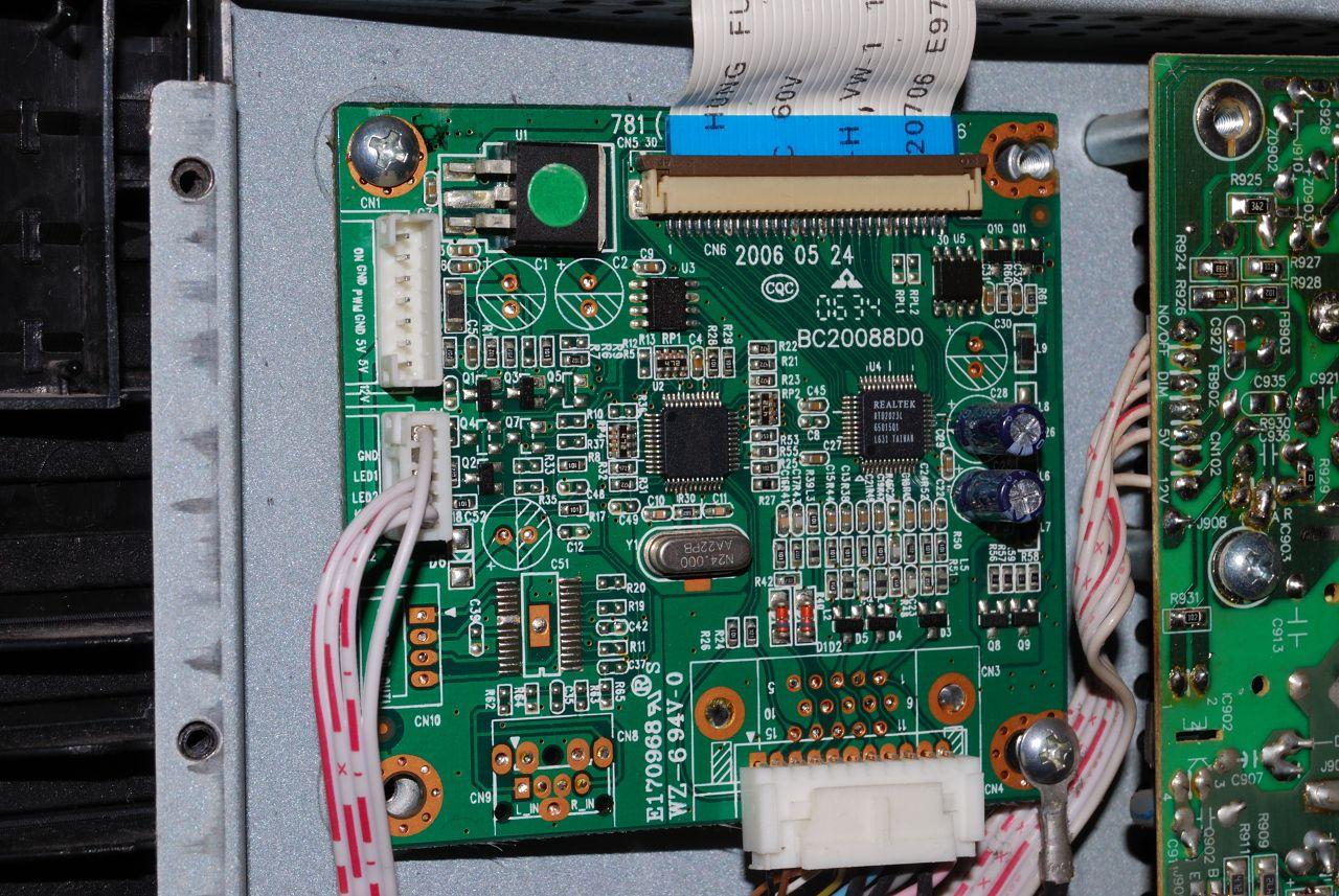

ProZsolt
Livius #10396 üzenetére
Táphiba, ami általában a kondenzátorok cseréjével működésre bírható. Ha nem riadsz meg a forrasztópákától, akkor párszáz forintból javítható. Vagy viheted szakihoz, én például 4000 forintért szoktam ilyet javítani.
Rosszabb esetben inverter hiba, ami ha nem találsz donor monitort, akkor elég költséges.
Hibásként állapottól függően 2-4000 forintott lehet érte kérni. -
