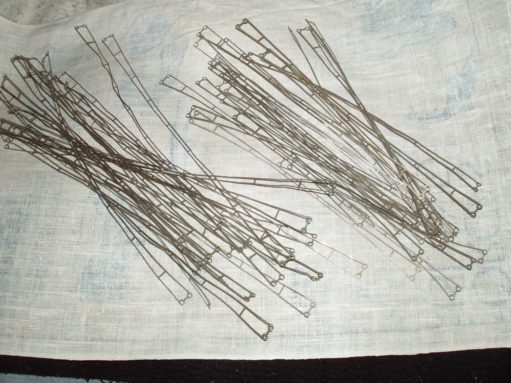

Másnak egy kupac fémhulladék, nekem kincs! Ötven darab eredeti Märklin felsővezeték mező. Rendbe kell tenni őket, de megéri a dolog a fáradtságot. Így már hamarosan a Märklinarium teljes vágányzata felsővezeték alá kerül. Szabadon mozoghatnak a villanygépek a teljes pályán és lesz lehetőség az egyenáraú mozdonyok használatára is. -

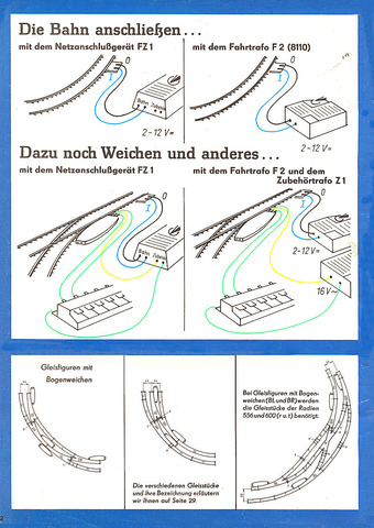

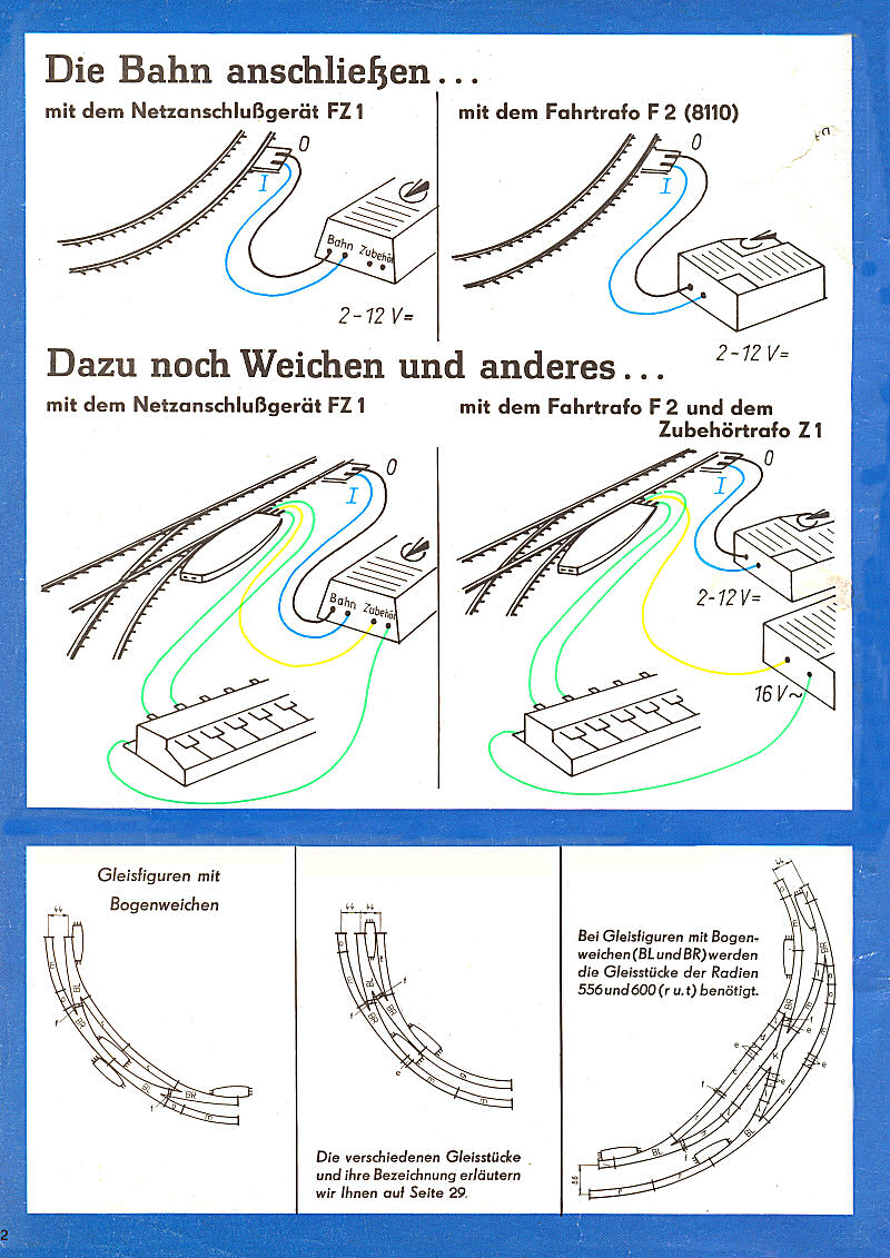

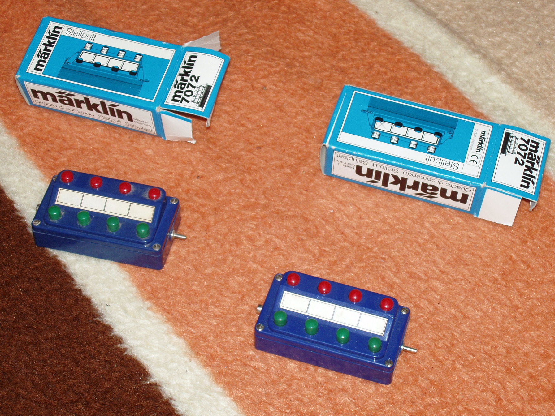

Na. Amit belinkeltél Tillig kapcsoló pultot. azt gyártotta régen az NDK-s időkben a Berliner TT Bahnen cég. Abból lett ugyanis a Tillig 1990 után. Vaterán ugyan ilyen pultot kapsz pár száz forintért, ha jól licitálsz. Elromolni nem tud benne semmi, mert olyan egyszerű, mint a százas szög.
Ennek a pultnak van egy óriási előnye. Ha lenyomod a billentyűt, akoor simán nyomógombként működik, vagyis csak addig ad áramot, amíg lenyomva tartod. Ha viszont felfelé billented akkor rendes kapcsolóként működik, állandó áramot ad az áramkörbe. Analóg pályán a szakaszolásokat is remekül lehetett vele kapcsolni. Digiben ez a funkció természetesen nem kell, csak jó tudni hogy ilyet is tud.Az elektromos váltókapcsolás igen egyszerű alapban. Van egy ikertekercses elektromágnes, aminek három kivezetése van. Egy közös, amit közvetlenül a tápfeszültség egyik csatlakozójához kapcsolunk és egy-egy kivezetés a két tekercsről. Ezeket pedig a kapcsolópult két egymás melletti nyomógombjának a kimenetéhez. A kapcsolópulton van egy árambevezető csatlakozás ezt a táp másik csatlakozójára kötjük. Ehhez jönnek még az esetleges plusz csatlakozók, mint a visszajelentés, vagy a váltóba pluszban beépített kapcsoló áramkör.
Itt egy bekötési rajz. Ez speciel TT váltó és az általad belinkelt kapcsolópult összeállítás. A TT váltó helyére bármiféle más állítóművet behelyettesíthetsz, ugyan ez az eredmény. Kiváve a Märklint ott kicsit más a felállás, de azt hagyjuk.

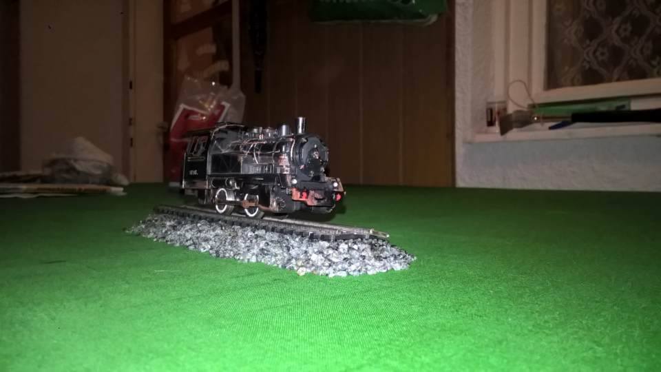

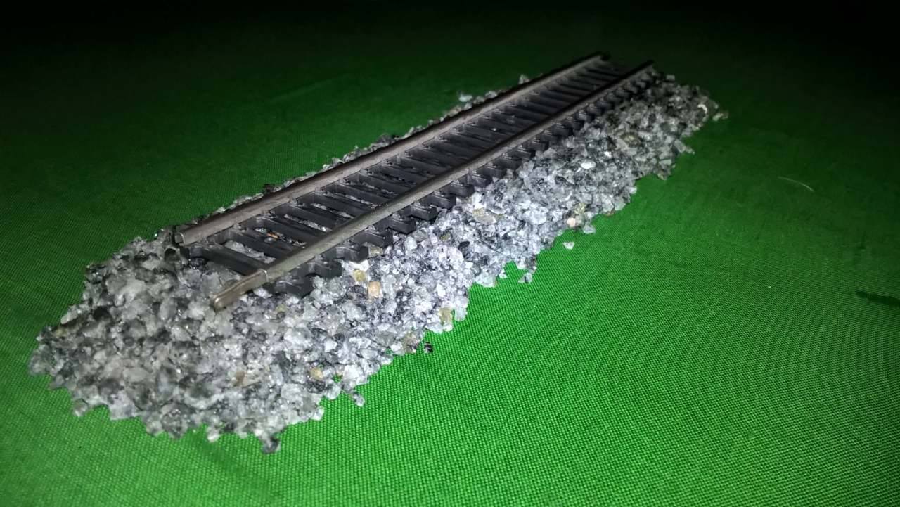

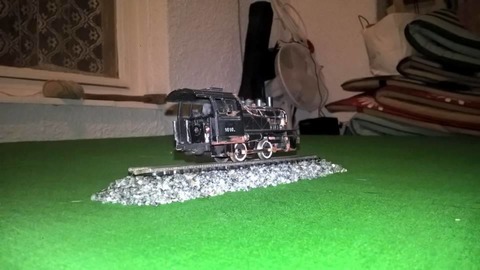

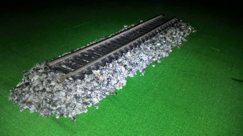

A szóróanyag tökéletesen bírja, ha megfelelően fel van ragasztva. Amikor elkészült az ágyazat és teljesen megszáradt én be szoktam engedni még egy réteg higított ragasztóval az egészet, hogy rendesen tartson. Onnan nem, hogy nem hullik, de ha bontani kell valamit, majd hogy nem légkalapács kell hozzá.
A szórós sztatikus terepfűnél ugyan ezt a módszert alkalmazom annyi változtatással, hogy nem higított ragasztót használok, hanem a legolcsóbb hajlakkot amit kapni lehet. Úgy megfogja a sztatikus füvet, hogy abból sem esik ki egy szál sem. Mondjuk egy két nap kell, hogy az illatanyagok elpárologjanak amik a hajlakkban vannak, de ez nem olyan nagy probléma.
Hajlakk helyett lehet nitro lakkot is használni, de az megoldhat ezt azt az asztalon. A hajlakk eddig még nem ugrott neki semminek.

És az a szóróanyag hogy bírja ha nekiesek porszívóval ? Valahogy meg szeretném találni a takaríthatóság és a szép közti pontot, ami még nem megy egyik vagy a másik rovására. Abban az előre elkészített ágyazatban az arany középutat láttam meg, de ha le akartok beszélni róla hagyom magam.

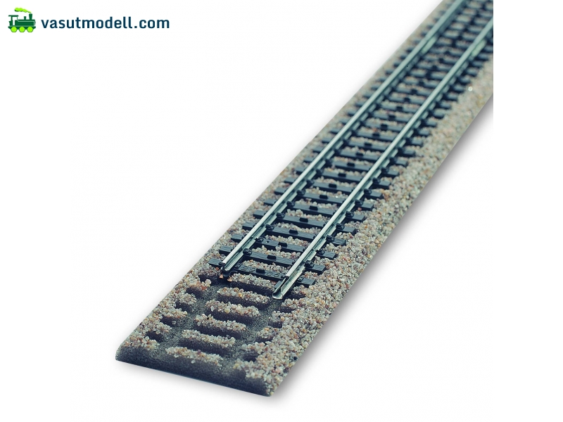

Hát, ha már nem töltéses sín, akkor én is inkább a Parafa alj és szóróanyag kombóra esküdnék. Aláírom, hogy rohadt nagy meló megcsinálni még egy közepes asztalt is evvel a módszerrel, de sokkal szebb mint a gyári monoton színű alj. És akár több féle aljat is csinálhat az ember, lemodellezve az újabb és régebbi építésű pályák találkozását az asztalon. Szóval, ha már nekiáll az ember asztalt építeni, akkor nem szabad sajnálni az időt a gondos és szép munkára.

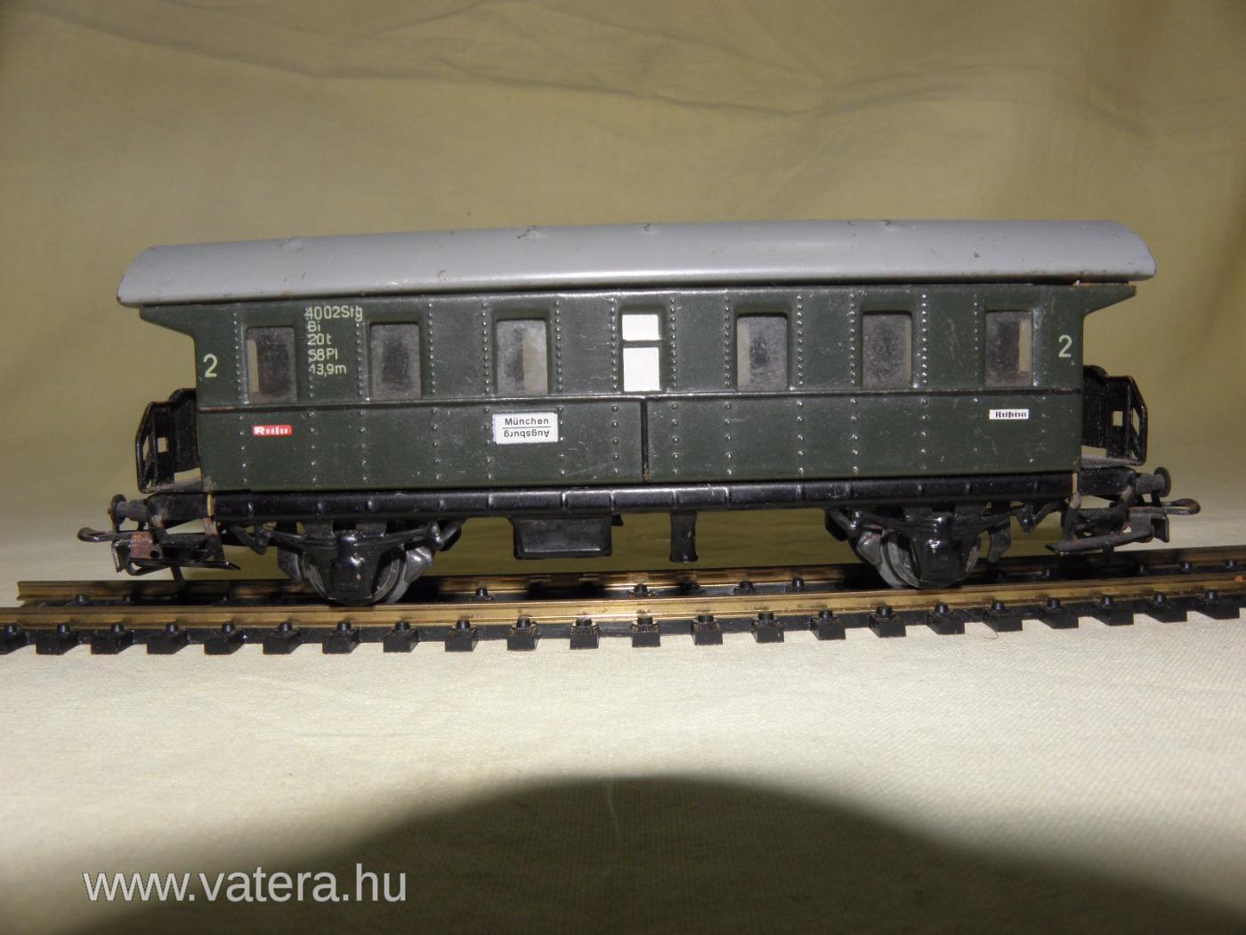

YanezTTrain
hanzohattori #5273 üzenetére
Jogos a felszólalás!
Az ember 36 óra fentlét után ne kommenteljen, mert marhaságokat ír!
Märklinben naná, hogy csak is az M vágányrendszer játszik!
Közben egy újabb kocsi érkezett. Szintén nem mai csirke. Kezd összeállni a szerelvény a BR23 mögé is szépen lassan.
Ez a második darab ebből a típusból. Még egy ilyen és a hozzá való poggyászkocsi beszerzésével összeáll a szerelvény.

Akkor már drága, hogyha hozzáveszük hogy a szivacsrésze 5-6 év allat gyakorlatilag atomjaira bomlik. Én senkinek sem ajánlanám.

Nem is olyan drága. Ha összeszámolod a parafát, ágyazat anyagot, ragasztót, nem túl sokkal több ez az ötméteres dolog. Persze mondjuk 20-30 méternél már nagy zseton. Az egyedüli szépséghibája, hogy monoton, egyszínű. Ha akarsz bele egy kis változatosságot, akkor itt is melózni kell. Meg először azért próbáld bele a sínt amit használni akarsz, mert ahogy látom ez a Märklin C vágánya alá való. Talpfakiosztás egyezik e ez itt a kérdés.
