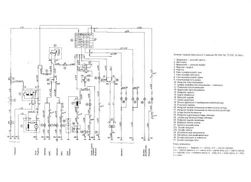

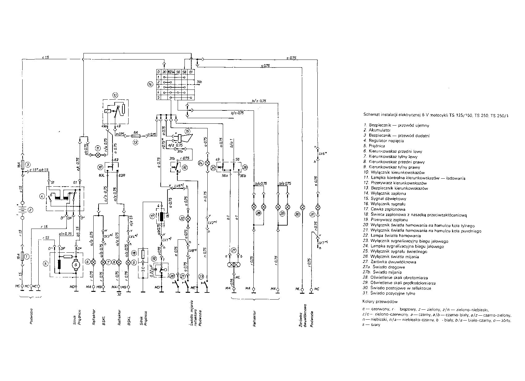

A gyújtáshoz a DF-nek semmi köze.
A DF az a gerjesztés.
Egyszerűsitve az egész konyhanyelven:
A dinamó akkor tölti a rendszert ha a DF(gerjesztés)-en keresztül kap feszültséget.
Ha nem kap,.akkor nem tölt.
A fesszabályzó lényegében a DF feszültségét variálja.A 61 ponton kapja meg a rendszer a töltőfeszültséget.
Alaphelyzetben a 61 pont tulajdonképpen test pont,ezért is világit a töltés lámpa(test--pozitiv a gyujtkapcstól).
Amikor már van töltés,akkor a 61 ponton már nem test lesz hanem pozitiv fesz,elalszik a lámpa(pozitiv-pozitiv).A betolós állás összeköti a 61 pontot a tulajdonkéépenei gyújtás helyzettel.
Olyan mintha az akku helyett a dinamó töltése lenne rákötve -

A kötegek akkor úgy mennek, húgy gyújtás Df-je, a feszültség szabályzó Df-jéhez megy, a Feszültség szabályzóban össze van kötve a Df a 61-es pont, a 61-es ponttól megy egy kábbel a gyújtás kapcsoló 61-es pontjára és kész.

Ezt eddig értem. De akkoe honnan jön kábel meg hova megy? A generátortól jön egy megy a kapcsolóhoz onnan meg a trafóhoz?

Egyébként mikor a kulcsot dinamó állásba rakod, ottt mit zár össze mivel?
