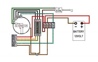

buherton

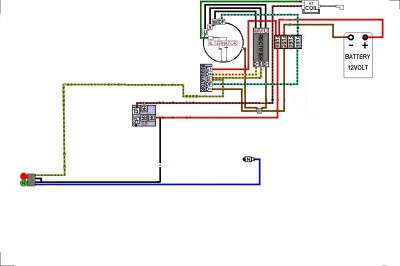

Ez érthetőbb ábra csak sajna kicsi
Hagyd ki a kapcsolásból a gyújtáskapcsolót, és a fekete vezetéket közvetlenül a akksi 12V-ára tedd. Akkor mindkettőnek világítania kell ha nincs berúgva. Mi történt hogy széjjel kellett szedni a vezetékeket?
(#167) Tomsza: az a baj a mindkét ábrával, hogy lehagytak egy fontos átkötést, ami nélkül sem a töltés jelző sem a duda nem működik

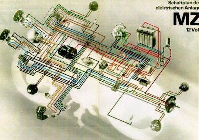

(#165)
ja én is most cseréltem le a mehanikus fesszabomat, hát ugye egy majdnem tökéletes megoldás az is amikor még új... de mihelyst eljár felette az idő vasfoga beégnek a pogácsák, a vezetékek korrodálódnak, máris nemannyi fesz megy rá mint amennyi kéne, relé nemejt el, több feszt kap az akksi, 14.4v felett van a tiltott sáv afelett károsodik az akksi,-12voltos rendszernél. 6osnál nemtom, kb 7volt még jó,(#166)
de ne kötözgess le semmit, mert tutira azért nem müxik, nagyonnem mindeggy hogy mi hova megy , adok egy másik kapcsolási rajzot, (250 etz-hez való), szetem ezen könnyebben átlátható az egész , mert pl. irtad hogy lehuztad a dudát, pl a fekete vezeték rámegy a dudára onnan meg a töltés visszajelzőre onnan meg az üresjárati izzóra,
szal itt tutira az lessz a baj, hogy vmi nagyon nincs a helyére kötve. -

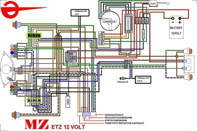

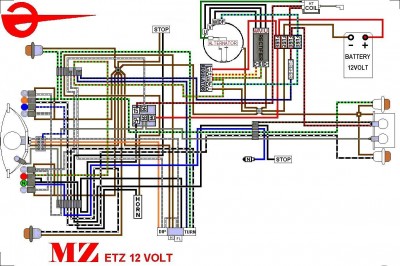

kaffer1
Üdv Tomasz!
Nagyon össze vissza nem kötözgethetem a dolgokat, mert itt egy ETZ12V kapcs rajz, e szerint próbáltam bekötözgetni.
Csak ugye én most a sok hibakizárás végett minimálisra csökkentettem a madzagokat, nincs világítás, duda, kürt stb.
A fekete vezeték ami a töltés és az üres visszajelzőjéből jön azt átdugtam a gyújtáskapcsoló fekete/pirosához és a következő az eredmény:
Megszakítókalapács zárva, gyújtás kikapcsolva, töltésjelző világít, üres nem világít.
Megszakítókalapács zárva, gyújtás bekapcsolva, töltésjelző nem világít, üres világít.
Megszakítókalapács nyitva, töltésjelző üresjelző is világít, de egy picit gyengébben. -

A fesszabom fémházas (és egyre gyanúsabb hogy sz....r.)

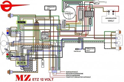

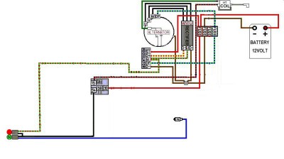

Na itt egy újabb kép, hogy mit hová kötöttem, a legnagyobb bajom az hogy a gyújtást nem lehet megszakítani.
- Vagyis.... ha ki van kapcsolva a gyújtás kapcsoló, akkor is világít az üres jelzőm, a töltés jelző nem világít.
- Ha rá adom a gyújtást nem változik semmi.
- Ha a pirosat, vagy a piros/sárgát lehúzom a fesszabról, vagy az egyenirányítóról lehúzom a piros/zöldet, akkor világít az üres jelző, és a töltés jelző is. (persze mindez akkor is ha le van véve a gyújtás, és akkor is ha rá van adva.Töltésem nincs, mert ha beindul a moci és leveszem az aksit, rögtön leáll.
Nem tom mi lehet a gáz, a legnagyobb gond az hogy ha leveszem a gyújtást akkor is világít minden, na meg töltést kéne varázsolni, csak mi lehet kipurcanva?? (fesszab, forgórész, egyenirányító)
Mindent megvenni elég húzós lenne, tehát ki kéne zárni mi az ami jó, rossz, vagy javítható. -
