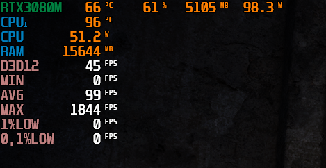

megoldódott.. nézz rá ilyenkor, h mennyi helyed van az ssd/hdd-n..
nekem kevés volt a hely, de lehet azért, mert kevés a ramom, csak 16Gb, de a Stalker 2-nek nagyon kellene a 32 vagy több úgy néz ki.. simán megeszi a 16-ot, ami látszik is...
de ezt tudtam én is, h 32 kellene a stalkernek, csak azt nem, h esetleg a tárhelyből csinál lapozót, de nem fixet, hanem folyamatos tárhelyelvétellel?
most azért szedi lefele a tárhelyemet, mert lapozó fileozik, vagy amikor megy az afterburner/rivatuner vhova naplózza és azt majd le kellene törölni, ha már nem benchmarkolom a játékot? de azt hova rakja a vinyón? keresgettem a vinyón, h melyik rendszer vagy bármelyik könyvtáram mennyire növekszik, de még nem találtam meg...
rejtettben sem...
+ 60-70%-on megy a GPU-m, mondjuk mobile, de akkor is kellene, h menjen 99%-on... az mitől lehet vajon? 130W-os a dedikált 3080 benne és 16GB Vramos. thx. -

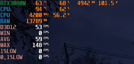

hi. Stalker 2-nél is folymatosan kilép sajnos, ha megy a háttérben az Afterburner...
másnál is ugyanez tapasztalható? thx. üdv. -

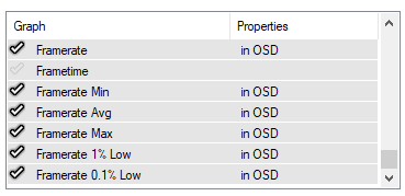

hi. nekem miért nem jelenikmeg az min, avr, max framerate + az 1% low mérés fps-e?
beállítottam, h monitorozza és jelenítse meg... -
