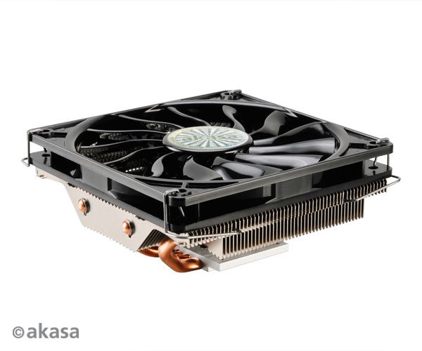

A gyári specifikáció szerint 56mm magas CPU-hűtő fér el benne. Erről a listáról ki tudod választani a szimpatikusat - [link]
Hamarosan gianni85-nek is lesz ilyen háza, ő Thermalright AXP-100-at szán bele (58mm magas). Javaslom várd meg, hogy mik lesznek a tapasztalatai! Ez ugye 2mm-rel magasabb, mint amit a ház hivatalosan fogad, de van lehetőség trükközni:
- A gyári, lencse fejű csavarok lecserélése a ventilátoron, amivel lehet nyerni 2-3mm-t - [kép]
- A ház porszűrőjének kiszedése, amivel szintén lehet nyerni 2-3mm-t - [kép] -

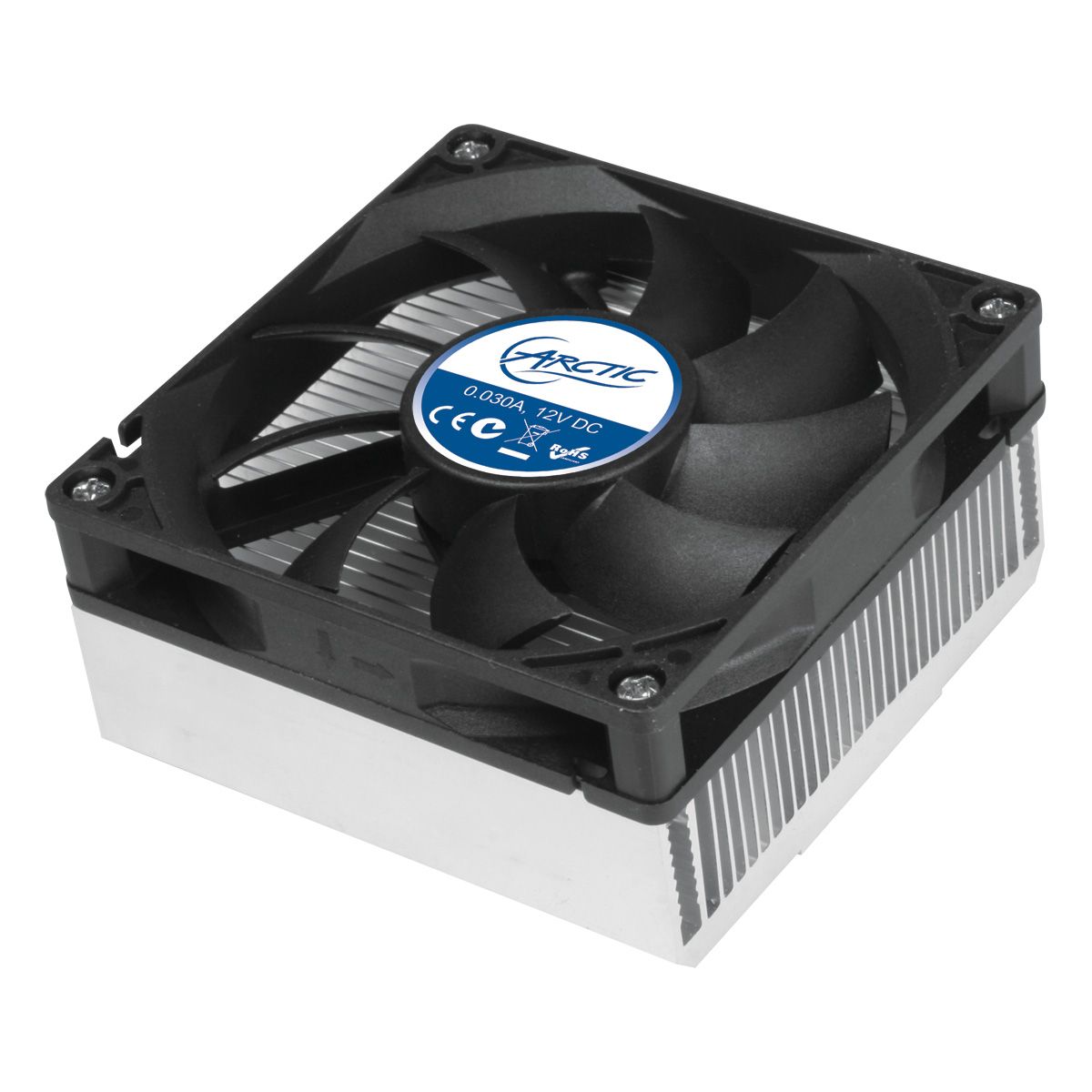

Akasa Nero LX 2 hivatalos oldal - [link]
- 57mm magas a 15mm-es ventivel (2mm-rel alacsonyabb, mint az elődje). -
HookR
Ez a Prolimatech és Noctua amennyire tudom, prototípus maradt. Ez meg csak amolyan érdekesség: ID-Cooling IS-M.
Ha megfelel a Noctua-féle kialakítás, akkor érdemes elgondolkozni ezekhez hasonló hűtőkön:
- Noctua NH-L9x65
- Akasa AK-385
- Akasa AK-CC9101BP01 -
