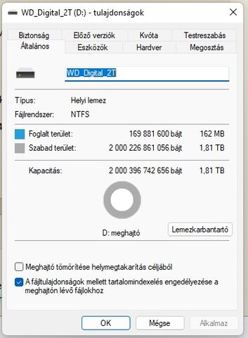

Decimális (SI) és bináris (IEC) prefixumok, TB to TiB Conversion, vagyis igen, nyilván normális a névleges (SI) 2 TB tárolókapacitású HDD-nél az 1,81 TB (TiB) használható (IEC) tárolókapacitás.
"Másrészt kell-e formázni a merevlemezt?"
Már formázva van a mellékelt screenshot alapján NTFS-re, vagyis nem világos ez miért kérdés.
How to format a new hard drive on Windows 10
Ha vadonatúj a belső HDD, vagyis gyárilag nincsen se inicializálva, se particionálva, se formázva, akkor Windowsok esetén az inicializálás + particionálás és formázás alapesetben NTFS-re a lépések az első használatbavételnél.
Ha a "Teljesen új" belső HDD már inicializálva + particionálva és formázva volt a kicsomagoláskor, akkor az vagy eleve használt HDD, vagy olyan formában új, hogy volt egy előző tulaj aki már megtette ezeket a lépéseket, majd elállt a vételtől és visszaküldte a HDD-t, a következő tulajnak pedig azt adták el újra. -
