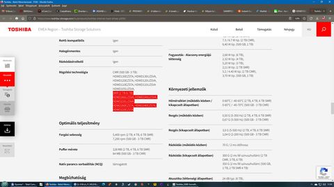

Igen van ilyen gyárilag kevert széria, ezeknél nagyon oda kell figyelni a rendeléskor is, és még ott van a bolt, ahol simán el is írhatják a számokat, és rosszat küldenek, stb.
Ha ilyen, "hagyományos használatra" kell HDD, akkor nem javasolt a SMR, így a képen látható WD Blue sem, mint írtam vegyél WD Purple/WD Red Plus/Seagate Ironwolf NAS-t, azok tuti CMR az egész szériájában.
Esetleg Toshiba P300 szintén kevert szériában létezik CMR-es nagyobb kapacitással, de csak a jelzett számozásúak. Ezek 2 év gar, talán a legolcsóbb:
Azt, hogy mi értelme, meg fentebb leírtam, itt nem a vevő érdekeit tartják szem előtt a gyártók.

A HDWD130UZSVA CMR-es, azt veheted, bár 2 év garos csak és a P300 széria gyárilag kevert CMR-SMR szinten, így nem garantált biztosra, hogy a CMR-es példányt kapod, ha nem meg csak mehet a szarakodás, visszaküldés stb.
A DT01ACA300 én tudomásom szerint jó régi széria, ezek valami raktárkészletből kerülhettek elő. Ez is 2 év garos.
Én tuti a WD Purple közül választanék, mert azok tuti CMR, 3 év gar, halk. A WD30PURX is jó régi széria már.

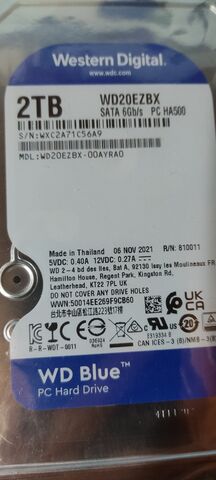

Ebben így már nem tudok segíteni, ezt Neked kell eldönteni, de én, illetve ez a topik sem javasolja az SMR-es HDD-ket a fent leírtak miatt.
szerk: esetleg szóba jöhet a Toshiba P300 széria 2TB-os változat nem túl drága, de fontos, hogy az alábbi számok közül legyen valamelyik (100-as jelzésű), mert ezek a CMR-es példányok, a többi SMR-es (a gyártó által kevert széria, a legjobb
A másik gond, hogy a bolt, ahol veszed, vagy pontosan van feltüntetve a szám vagy nem, esetleg személyes átvétel, ha megoldható!
