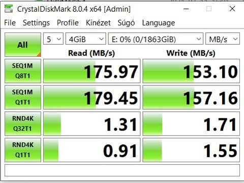

Olyan halk a lila hdd,hogy esküszöm elgondolkodtam,hogy lehet a blacket kéne megtenni adatmentő hdd-nek.Hihetetlen.
Éreznék valamit abból,hogy csak 5400-as fordulaton üzemel a wd purple?Például játékok alatt vagy film nézés közben vagy ilyesmi?Hát nekem most le is esett az állam tőle.
Most 1 hétig tesztelgetem. -

Pityu. #71275 üzenetére
Igen, nyilván, az adatlapján is max. 175 MB/s van megadva a szekvenciális adatátvitelre.

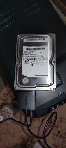

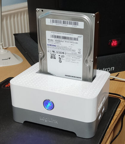

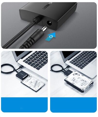

Piftuka: Én is dokkolót használok és külső 3,5 colos házakat
, csak nézegettem a fenti "kábeles" megoldásokat, de nem találtam eléggé biztonságosnak, mert ha "menet" közben véletlenül a HDD meglökődik, lehet annyi lesz neki! Én is egy hasonló clone módos dokkolót vettem, jó az.

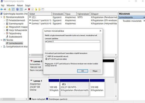

How to format a new hard drive on Windows 10
Windowson is értelemszerűen GPT séma szerint kell inicializálni 2 TB-os tárolókapacitás felett, majd particionálás és gyorsformázás NTFS-re.
Default cluster size for NTFS, FAT, and exFAT
Jó az alapértelmezett foglalási egység, amit felajánl a formázásnál a lemezkezelő, vagyis NTFS fájlrendszernél 16 TB-ig 4KB. A nagyobb foglalási egységnél a fájlok helyfoglalása és ezáltal a veszteség is nagyobb lesz, lásd a
cluster size)/2 * number of files
képletet. -

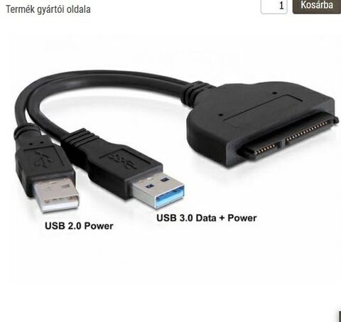

Én ilyesmiket nézegettem magamnak, látható, hogy külön USB-n kapja az áramot, illetve a másik 3,5 colos HDD-khez is használható, mert külső konnektoros. OK, hogy ezáltal kevésbé "kényelmes" a használata, de ezzel szemben viszont megbízhatóbbak. (ezek csak példák!)
tibaimp
Pityu. #71253 üzenetére
Ez is jó lehet, de csak 2,5 colos HDD/SSD-khez max, mert a 3,5 colos HDD-k esetében külön konnektoros 230V-os tápcsatlakozó szokott lenni, az adja az áramot nem az USB-n keresztül kapja (legalábbis én még nem láttam olyan 3,5 colos HDD külső házat/ilyen csatit, ami nem konnektoros, szerintem nem is létezik).

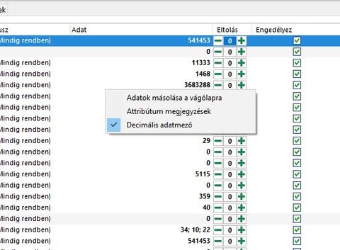

az #199 Ultra ATA CRC error counter lesz a gyanús, és valószínűleg hibás SATA kábel vagy az eszköz v. alaplapi SATA csatlakozó lehet a hibás. Ha már eleve így nézett ki mikor használtan vetted, és nem romlik tovább az állapota, akkor lehet h. nincs nagyobb baj. Érdemes folyamatosan monitorozni.
