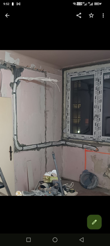

Tamás9x
Ahogy furaskor lattam illetve elmondasok tervrajzok alapjan gozolt/razott beton a legmocskosabb olyan kemeny hogy eszi az osszes letezo korongot 4 feju furot agyon vasazva, van olyan fal ami 2*15cm legressel, Teglakent volt arulva, majd kesobb derult ki amikor a horonymaros szolt hogy van egy kis gebasz ez nem az.... Egy igazi remalom

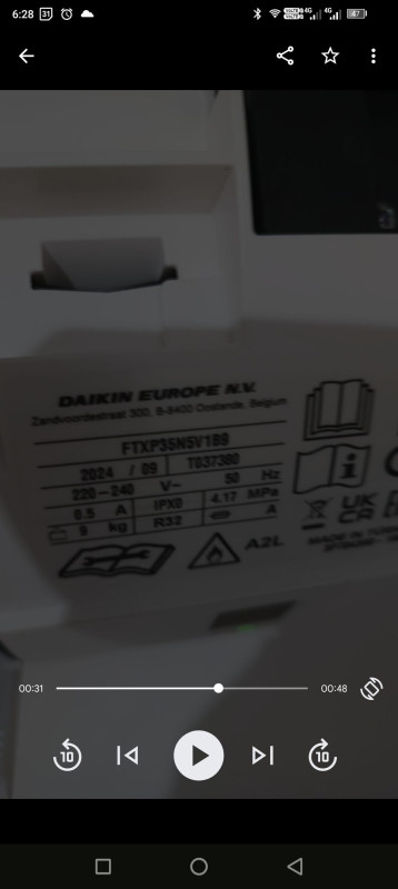

Szia! Köszönöm a segítséget. Aki tegnap jött szerelő az 444-ért szerelte volna a Daikin FTXF35E-t. A weben levő W.klíma oldalon beszerelve 375 lett wifi modullal. A leírtak és olvasottak és a telefonos ügyfélszolgálat alapján ennél csak sokkal drágábban jöttem volna ki . Így 3 év gari lesz majd. Tudom évente kell szervizeltetni és azt a számlát megőrizni mivel a Daikinál nem lesz semmilyen garancia füzet ha jól tudom és pontos volt az ügyfélszolgálat. Mondjuk ezt nem is értem ,hogy csak számla és kész ennyi semmi garancia lap vagy füzet vagy ilyesmi.
A wifi modulnál látom ,hogy majd külön kapok vele egy másik távirányítót is vele az miért kell? Akkor amivel eredetileg jön azzal utánna nem is fog üzemelni majd? Vagy azt elrakhatom tartaléknak majd. És ,hogy kell a Modult frissíteni ? Gondolom a telepítő majd érteni fog hozzá és megkérhetem rá hogy megcsinálja. Válaszaidat előre is köszönöm.
Hallgattam rátok és a Gree C. Pro helyett lett a Daikin.ui: Valaki tudna képet ,hogy milyen oldalon tudnám esetleg megnézni a klíma dobozát és a hozzá tartozó beltéri dobozát ,hogy is néz ki hol kell keresni a gyártási számot mind a kettőnél ,hogy biztosan azt is kapjam majd meg. Próbáltam Googlet nem találtam képet róla..

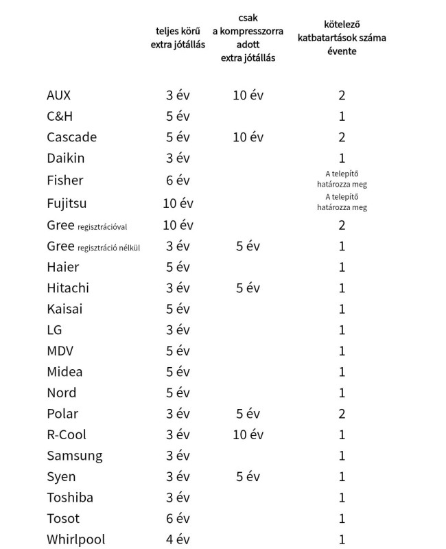

Gubu0101 #86596 üzenetére
Meg van a 3 eved de ha kihagyod a karbantartast es nincs pecset,tonkre megy a gep a 2. vagy 3. evben,akkor majd azt mondja a forgalmazo,hogy sorry.
Igen, ha meg jogilag nézem, akkor a jelentkezett hiba és a karbantartás elmaradása között ok-okozati összefüggésnek kell lennie, melyet az eladónak kell bizonyítania, ráadásul jogvita esetén mindezt független szakértővel (tehát a saját szakvéleménye nem ér pontot, lévén elfogult).
Gubu0101
Elso evben ugye nem kell karbantartas,eltelik az egy ev,jon a klimas,kitisztit,atnez,bepecsetel igy kapod meg a masodik evet es igy tovabb.Meg van a 3 eved de ha kihagyod a karbantartast es nincs pecset,tonkre megy a gep a 2. vagy 3. evben,akkor majd azt mondja a forgalmazo,hogy sorry.
Amugy megneznek egy ilyen perlest,hogy ki nyerne ilyenkor,de van egy sanda gyanum
Auxnal mar volt ilyen,pecset nem volt,mert az ugyfel tiltakozott(okos volt) minek az a karbantartas,tonkre ment a gep aztan fizethette a panelcseret. -

Gubu0101 #86570 üzenetére
Az arsavos gari termeszetesen jar 1-2-3 ev ahogy le van irva.
A masodik evtol mar a gyarto eloirta a kotelezo egy karbantartast,ami ha megtortenik es a pecset belekerul a garanciajegybe,akkor automatikusan hosszabbodik 1 evet a garancia.Csak én érzem itt az ellentmondást?
Hogyan tudna valami a második évtől hosszabbodni, ha eleve 3 jár, tehát az a kiindulási alap?
Ezt a gyarot igy koveteli meg,sajnos vagy nem ezt el kell fogadni.
Bármit megkövetelhet a gyártó, amíg az paralell a magyar jogszabályokkal. Amennyiben a jogszabályban írtaktól a fogyasztó hátrányára tér el, a kikötés semmis.

Gubu0101
No.Rakerdeztem olyantol aki jartas ebben.Az arsavos gari termeszetesen jar 1-2-3 ev ahogy le van irva.
Az elso evben teljeskoru garancia nincs semmihez kotve.A masodik evtol mar a gyarto eloirta a kotelezo egy karbantartast,ami ha megtortenik es a pecset belekerul a garanciajegybe,akkor automatikusan hosszabbodik 1 evet a garancia.Ha valami garancialis hiba tortenik,kimegy a szerelo,neki a garanciajegyet fotozni kell es bekuldeni a forgalmazonak,ha ott nem szerepel egyetlen petcset sem,mondjuk 2 ev 3. honapjan kell szervizelni,akkor szepen azt mondja,hogy nem fog garancialis alkatreszt addni csak kp-ert.Aztan lehet menni az atyauristenhez is.Ezt a gyarot igy koveteli meg,sajnos vagy nem ezt el kell fogadni. -

151/2003. (IX. 22.) Korm. rendelet
az egyes tartós fogyasztási cikkekre vonatkozó kötelező jótállásról1. § (1) E rendelet szabályait a Polgári Törvénykönyv szerinti fogyasztó és vállalkozás közötti szerződés keretében eladott, a kötelező jótállás alá tartozó tartós fogyasztási cikkek termékcsoportjainak megnevezéséről szóló miniszteri rendeletben* felsorolt új tartós fogyasztási cikkekre (a továbbiakban: fogyasztási cikk) vonatkozó jótállási kötelezettségre kell alkalmazni.
(5) A fogyasztó és vállalkozás közötti szerződésben semmis az a kikötés, amely e rendelet rendelkezéseitől a fogyasztó hátrányára tér el. Az érvénytelen megállapodás helyébe e rendelet rendelkezései lépnek.
Azaz az éves karbantartás nem lehet a 2 vagy 3 év feltétele, mert a 2 vagy 3 év jogszabály alapján előírtan jár.Feltételek nélkül. A feltételhez kötés (éves karbantartás) automatikusan semmis kikötés. Ugyanakkor persze ha kihívja az ember a szervizt, hogy nem hűt a klíma, aztán 10 perzsamacskányi szösz van benne, és emiatt nem hűt, vagy ez okozott ezen kívül valami meghibásodást, akkor ez természetesen nem jótállásos eset. És bármi olyan meghibásodás sem, nem rendeltetésszerű használatból ered. Tehát ha nullaszor volt karbantartva a készülék és hibás a távirányító gombja, a beltérin a kézi ki- bekapcsoló gomb, nem világít rajta a led, leégett a motorja, csapágyas a mókuskerék (de nem a 10 perzsamacskányi szőr által, azaz egy karbantartás sem előzte volna meg ezen meghibásodsát), bármi olyan meghibásodás, ami semmilyen összefüggésbe nem hozható egy karbantartás elmaradásával (tehát gyári hibáról beszélünk, az jótállásos eset, és hogy at esetleg nem az, azt a jótállásra kötelezettnek kell bizonyítania (kimentenie magát a jótállási kötelezettsége alól).
Az éves karbantartást nem a gari miatt lenne érdemes megtenni, hanem hogy ne vigyen el a legionella, és hogy ki legyen takarítva a készülék.
2. § (1)4 A jótállás időtartama:
a) 10 000 forintot elérő, de 250 000 forintot meg nem haladó eladási ár esetén két év,
b) 250 000 forint eladási ár felett három év.(2) A jótállási határidő a fogyasztási cikk fogyasztó részére történő átadása, vagy ha az üzembe helyezést a vállalkozás vagy annak megbízottja végzi, az üzembe helyezés napjával kezdődik.
(3) Ha a fogyasztó a fogyasztási cikket az átadástól számított hat hónapon túl helyezteti üzembe, akkor a jótállási határidő kezdő időpontja a fogyasztási cikk átadásának napja.
(azaz meg lehet venni a terméket, 4 hónapig parkoltatni, majd felszerelni, és így a felszerelés napjával indul a 2 vagy 3 év de ez csak a fenti, ki üzemeli be kitétel teljesülése esetén!)
10/2024. (VI. 28.) IM rendelet
a kötelező jótállás alá tartozó tartós fogyasztási cikkek körének meghatározásáról1. melléklet a 10/2024. (VI. 28.) IM rendelethez
A kötelező jótállás alá tartozó fogyasztási cikkek köre1. háztartási készülék, így különösen hűtőszekrény, fagyasztó, kombinált hűtőszekrény, villanytűzhely, mosógép, centrifuga, szárítógép és ezek bármely kombinációja, mosogatógép, vasaló, vízmelegítő, tüzelő-, fűtő-, légkondicionáló- és egyéb légállapot-szabályozó berendezés, porszívó, gőzzel működő tisztítógép, szőnyegtisztító-gép, padlósúroló- és fényesítőgép, varrógép, kötőgép, villanybojler, szivattyú;
Plusz elmondta hogy csak a partnereik telepíthetnének klímát akkor van garancia csak. Az enyém aki itt volt felmérni az nem partnerük megnézte a Daikines a listájukban nem szerepel. Akkor hogy tudja megvenni és azt mondani nekem hogy 3 év a gari hogyha be se szerelhetné? Konkrétan azt mondta a D. Hogy aki nem partner az nem is szerelhetne Daikin klímát. Na ehhez mit szóltok pld?
Totális nonszensz. A megvásárolt klíma a TE tulajdonod, TE döntöd el, kivel szerelteted be. Ehhez a Daikinnak semmi köze, nem monopolizálhatja a beszerelői piacot, ezt már csak azért sem szabhatja meg, mert szerintem rögtön a GVH előtt találná magát versenykorlátozás miatt. Hogy kivel szerelteted be, annak eldöntése az ár és a nyújtott szolgáltatás ismeretében a te privilégiumod.
De amúgy ha megnézed a Daikin oldalán a feltételeket, ott sem írnak mást:
--Standard jótállás--
Termékeinket a legmagasabb minőséget szem előtt tartva terveztük és gyártottuk le, de néhány ritka esetben előfordul, hogy valami meghibásodik.
Az alap jótállási időszak a termék beüzemelésétől számított 36 hónap. A beüzemelésnek legkésőbb a termék telepítését követő 6 hónapon belül meg kell történnie.
--Ingyenes jótállás--
Regisztráld saját magad a telepített klíma készüléked a Stand By Me platformon a telepítéstől számított 90 napon belül és további fél év kiterjesztett jótállási időt nyersz.
A platformon regisztrálást kezdeményezheti a telepítést végző klímaszerelő is. Ez esetben kiemelt HCE partnereink telepítései után +2 év jótállást, egyéb szerződött Daikin partnerek klímatelepítései után +1 év jótállást biztosítunk.
(ha telefonon mást
hazudnakmondanak , akkor azt a beszélgetést viszont rögzíteni kell, és bejelentést tenni róla az illetékes hatóságnál):Te önként dönthetsz úgy, hogy egy olyan klímással szerelteted be, aki a fenti feltételeknek megfelel, a Daikin meg dönthet úgy, hogy a kötelező jótálláson TÚLI, jogszabály által már nem szabályozott időre szintén önként, a saját maga által megszabott feltételek alapján (felkent szerelő) extra jótállást ad. Erre az időre, a 2 vagy 3 éven túlra szabhat csak meg feltételeket.
A szürkeimportos termékkel meg persze elhajt a magyar forgalmazó a fenébe garis esetben, akár román, akár magyar forrású. Azzal ott kell reklamálni, ahol vetted (és ha más szerelte be meg más adta el, akkor meg majd lehet szkanderozni, meg igazat tenni az esetleges egymásramutogatásban)
kkp900
Értem amit mondasz de a Daikin ügyfélszolgálatos is azt mondta hogy kell minden évben csak akkor van gari. Gondolom aki itt is telepítő szerelő nem fogja elmagyarázni nekem, hogy adhat el nekem valaki egy gépet ha nem is partner és nincs engedélye Daikinra. Na az hogy ad nekem 3 évet ? Hogy szerezheti be egyáltalán akkor? Meg is jött az ajánlata 336 kér a E végződőre és plusz 25 a wifi.Nem tud F végződő ideit se azokat akkor még nem érhetik el ezek szerint? Nem tudom a Wifin kívül van e más tudásbeli különbség egyáltalán? 82 ért szerelte volna mivel sima szerelés lenne. Ezért tetszett a dolog. De így már lehet kicsivel többért HCE partnerrel szereltetem akkor és jár a plusz 2 év gari is amit ő tud csak intézni az alkalmazáson keresztül.

Tamás9x
Nem tudom eldonteni, hogy csapagy hangja van a ventinek, vagy a mptorvezerlest hallom de nem szabalyoz be ugy fenyofa mellett mint a Sensira es a kulteri is rezeg, de az a legkevesebb megoldom, de a belteri egy borzalom, nem 1db, mert ketto lett felszerelve belole, mind a ketto ugyan abban a modban igyan igy bug.

TeeJay #86477 üzenetére
Köszönöm a tanácsot! Kültériből csak kettőt tudunk elhelyezni. Két dual split klímával megoldható lenne akár az összes szoba klímatizálása, de félek azt nem nagyon tudnánk megfizetni.
Össze lehet egyébként különböző (3,5 + 2-2,5kW) teljesítményű beltéri egységet házasítani egy kültérivel? Itt megint felmerülne a probléma, hogy a 2 alacsonyabb teljesítményű (12m2 szobához való) klímának milyen zajos lenne a kültéri egysége. Nem túl jó a viszony az egyik szomszéddal, amerre ez a kültéri nézne.A legolcsóbb mono split klíma csendes (46dB) kültérivel amit találtam egy Samsung Windfree. Erről a típusról mi a vélemény?

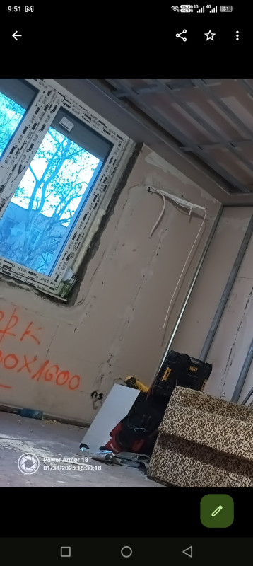

TeeJay #86478 üzenetére
Szintén panel lakás kisszobába néznénk klímát. (A nappaliban már van egy Toshiba, kb 20 éves, lakással vettük anno) 8m2-es a szoba, melyik Daikint ajánlod? Nem igazán látom mi a különbség a FTXC vagy FTXE széria között, illetve a 35 D vagy E mit takar?
Illetve érdemes e lecserélni a régi klímát, ha az még működik?
Köszönöm, ha válaszolsz.
