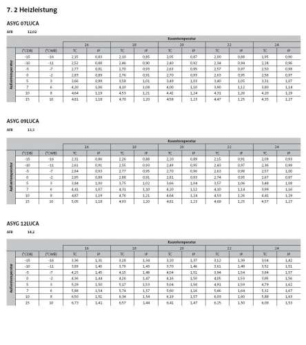

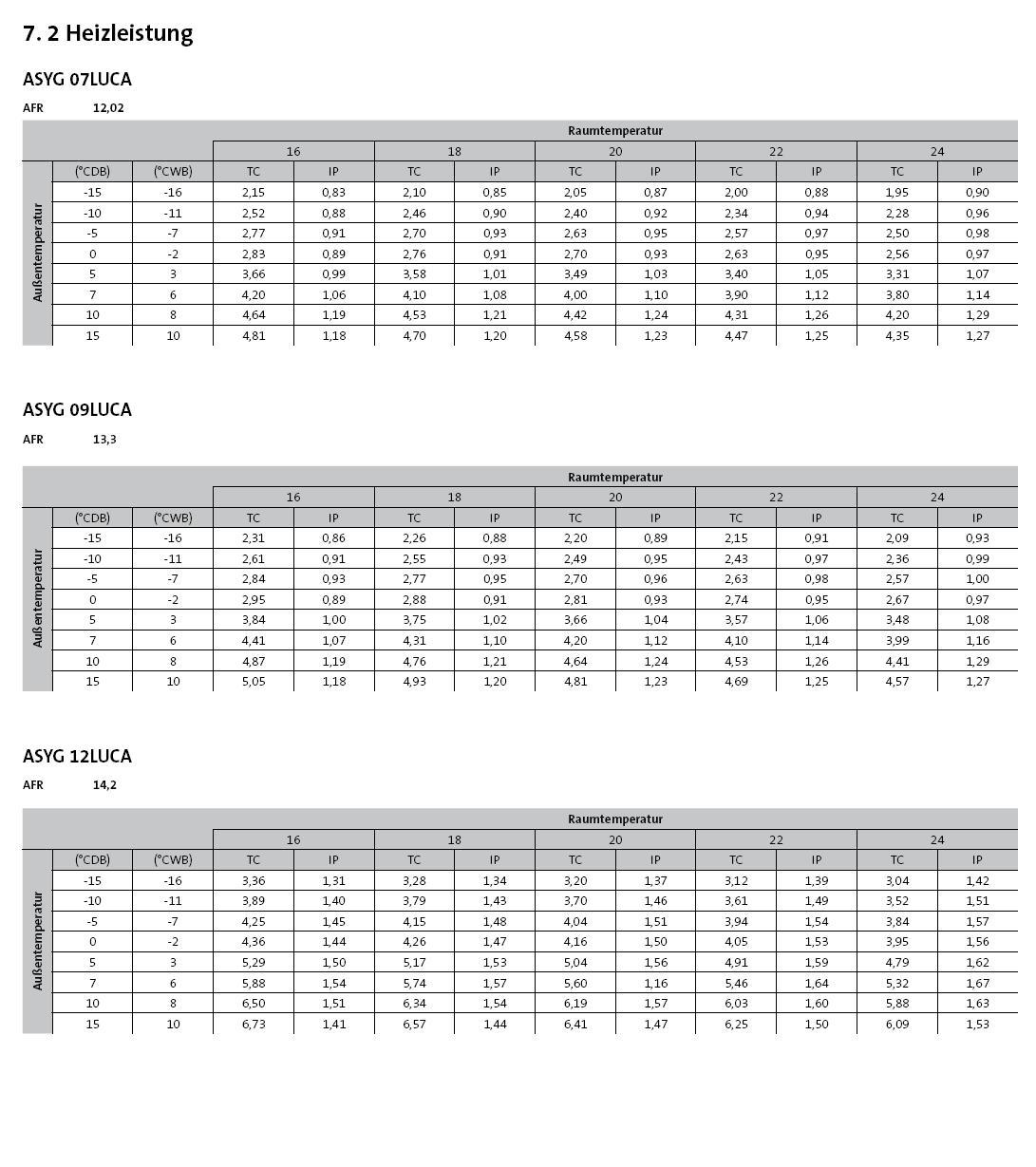

Kiegészítés:
ha fűtés a fő célod a géppel nem árt azt a 12. oldalt alaposan megnézni.
Ha a - 5 C fokos tartományt nézzük és 22 C belső hőmérsékletet :
2,58kw fűtőtelj 0,85kw elektromos telj 3,03 COP 600m3/h (már alkalmas a H tarifára ahol A2/20 min 3 COP)
Ugye ez 3,5 kw gépNézzül a Fujitsu ASYG07LUCA modellt : ez hivatalosan 2 kw gép
Ha a - 5 C fokos tartományt 22C szobahőm-nézzük:
2,57kw fűtőtelj 0,97kw elektromos telj 2,65 COP 690m3/h (már alkalmas a H tarifára ahol A2/20 min 3 COP)
Ugye ez nem 3,5 kw gép.Ha az ASYG12LUCA modellt nézzük ami a 3,5 kw aza a Daikin említett tíőusának megfelelő modell:
3,94kw fűtőtelj 1,54kw elektromos telj 2,558 COP 850m3/h (már alkalmas a H tarifára ahol A2/20 min 3 COP)
Ugye ez 3,5 kw gép.Akkor fűt nagyot amikor kell. Azt nem tartalmazza egy doksi sem ha visszaszabályoz mondjuk 3,94 kw helyett a Fujitsu 2,54kw- fűtőteljesítményre akkor milyen a COP de gyanítom, hogy ott van vagy jobb mint a Daikin.
Itt látszik az eltérő koncepció az alap illetve az eggyel alap feletti gépek esetén. Használatra komfort szempoontjából éás a téli használhatóság szempontjából(nem baj ha nem 1-es COP-s húsugárzó állítja elő a hiányzó meleget) és összekép szempontjából nekem a Fuji pl ezért szimpatikusabb hasonló megbízhatóság esetén. Ugye egyik esetben jobb a COP de kisebb a teljesítmény, ha ezt viszont 1-es COP-s hősugárzóval kell pótüolni nagy hidegben hiába jobb a COP....
illetve szerintem ha olyan teljesítményt ad le a Fujitsu mint a Daikin akkor a COP EER jobb a Fujitsu esetén.

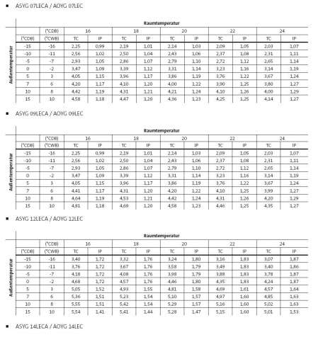

Mielőtt megkövezne bárki az alapmodell az ASYG...LECA vagy LMCA modellek esetén rosszabbak az adatok de a Daikin alapmodelleknél jobbak. Beteszem azokat az asdatokat is. Jelenleg General ASHG07LECA és ASHG09LECA modellek elérhetőek kedvező kondíciókkal kifutóként.
Légszállítás egységesen max 690m3/h az adatok arra vonatkoznak. Látható itt is, hogy a leadott fűtőtelj. ugyanezen -5C/22c esetén a 2 kw gép esetén is nagyobb, mint a Daikin 3,5 kw gépe esetén. -
asha07lcc
Ebben fűtési adatokat találsz táblázatosan.12. oldal
Figyelembe kell venniu azt, hogy a légszállítása ennek a modellcsaládnak a jű fűtési adatok mellett is elég kicsi. Még a 3,5 kw modell esetén is 600 m3/h (Fujitsu ASYG12LUCA: 850m3/h)a max légszállítása a beltéri egységnek míg a konkurrens japán márkák esetén30-40%-al magasabb ez az érték. Ez annyit jelent azok kis-közép fordulaton szállítanak ennyi levegőt.
Ez fűtés esetén amikor a magasfali gép a gravitávióval is harcol fontos lehet.Ha az ára jó akkor vedd meg ha 200 körül vagy felette van nézz szét más márkáknál is.
