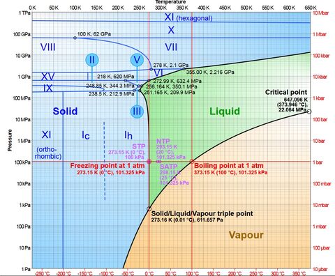

TeeJay #42248 üzenetére
A hozzászólás végén van egy víz állapot változás diagram.
A nyomás logaritmikusan, a hőmérséklet lineárisan van rajta ábrázolva.
0,01 Celsius és 6,11 mbar(abs) nyomáson van a hármas pontja a víznek.
Ettől kisebb hőmérsékleten vagy nyomáson már csak szublimál a víz.
Akkor is halmazállapotot vált, csak kikerüli a folyadék állapotot.
1 mbar (abs) nyomásig le kell tudni menni a vákumszivattyúnak.
Ezen a nyomáson még -20 fokon is elpárolog a levegőben levő,
ekkor már jég formájában levő páratartalom.Persze -20 fokban már ki szeret szerelgetni.
