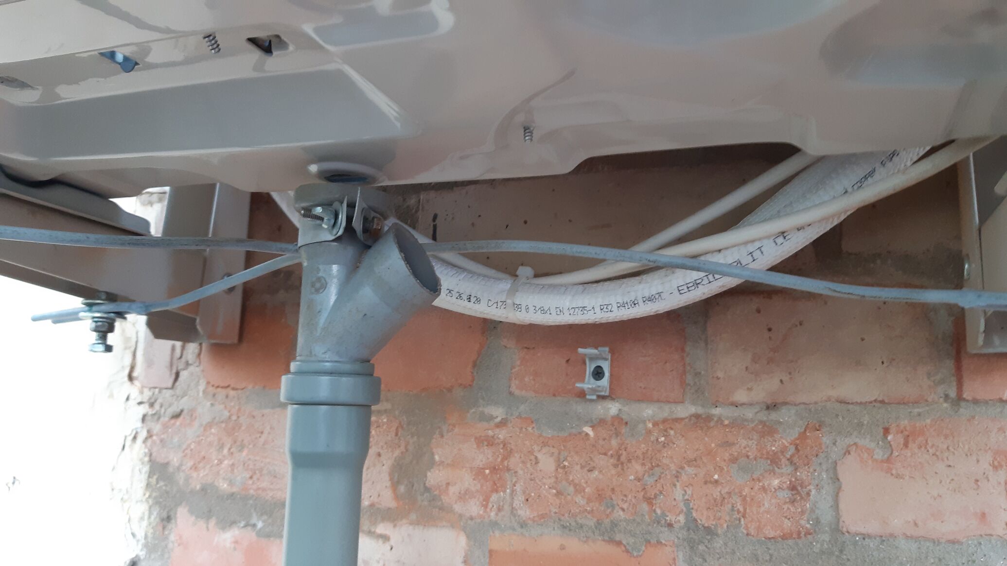

Nekem a teraszon vannak a kültérik 32 kpe csövet raktam a betonba az állványok alá és azon vezetem el a olvadék vizet. Cirka 6-7m csőben folyik a víz még nem fagyott be
ha megvan a lejtése nem lesz gond.A kpe csőbe egyenlőre két ásványvizes palack levágott teteje van dugva abba folyik a víz .
Gyöször
[kép] ezt barmoltam alá. A klíma csavarjára az anya alá tekertem egy 8as toldó anyát, 4 csavarból 3ra. 6os köracél könnyen pozícióba hajtható, végére hegesztettem mellé kb 20 centin szintén 6os gömbvas így lett egy villa amivel odaállítom az ágidomot a kondenzvíz kifolyó lyuk alá. Fakötésű alátétek közé szorítva. Képen bal hátsó látszik. Az ágidomot a tok alatt egy csík lemez fogja odaheftelve a 6os köracélhoz.
"Igényesen" leköhhintve alapozóval :-)
Ma éjjel lett letesztelve először, akár jó is lehet, jégcsap lógott a klímából a csőbe, amit majdnem teljesen leolvasztott a csepptálca fűtés mikor kimentem megnézni. Épp gözölt az egész gép, mert olvasztott. -

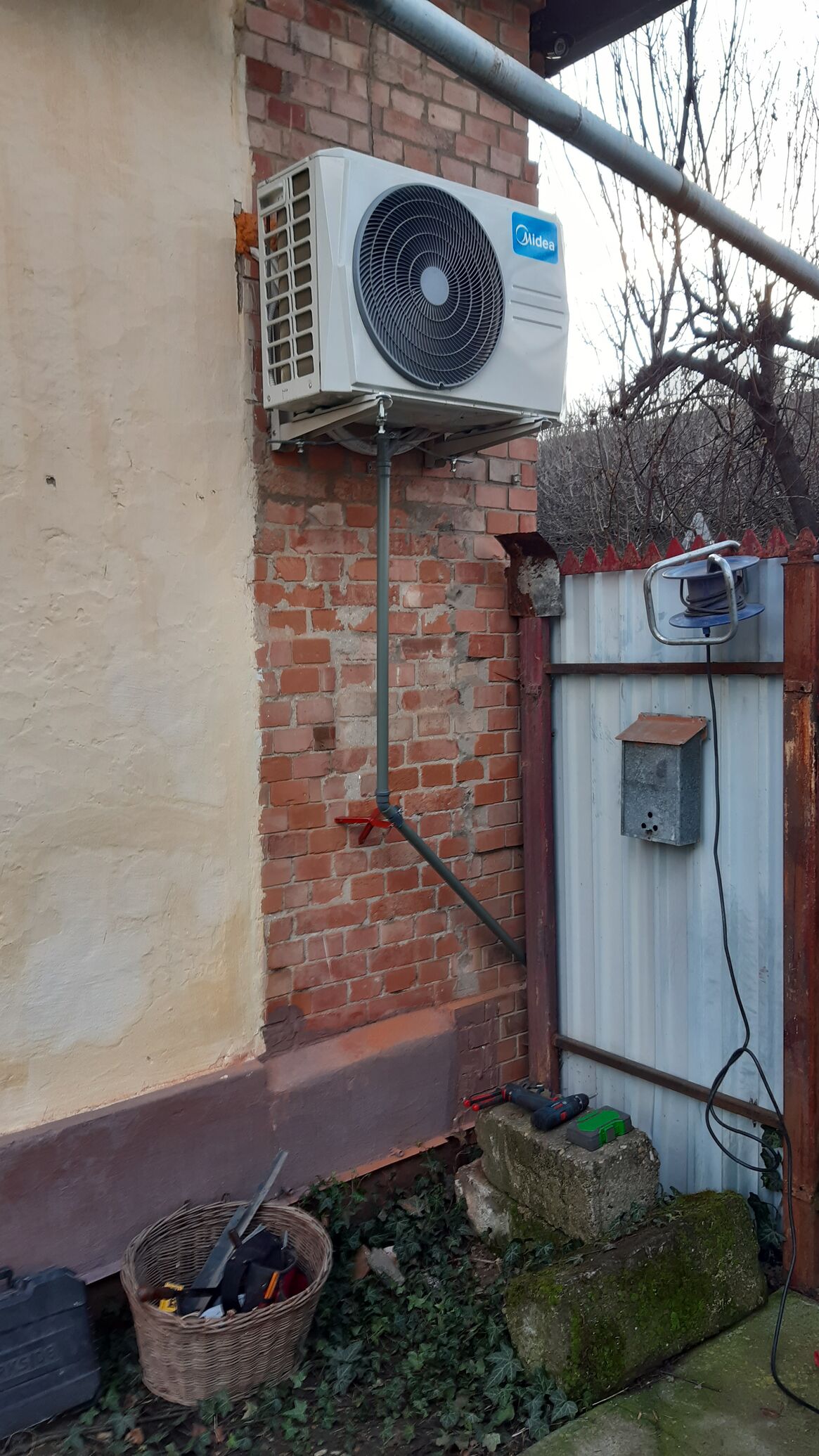

32es csövem volt csak itthon idomokkal mikor csinálták a járdát a ház előtt. Újra aszfaltozták, én meg belefektettem, kimegy az árokig. 50eset akartam de nem volt itthon idom. De sztem nekem elég ez, ha telefagy vízzel majd kifolyik mellette úgy találtam ki, addig meg belecsepeg. Egy ágidommal kezdődik, ott rá tudok önteni meleg vizet, ha csak annyi kell a boldogsághoz. Ha annál hidegebb van akkor begyújtom a konvektorokat. -

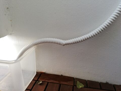

Nade ez milyen munka? Otthagyott a telepítő 2 méter csővel és ha fúj a szél akkor lengedezik meg ökörhugyozás? Ez parádés szakmunka, ritkán látni ilyet :-)
Pvc csővel tudnám elképzelni nekem 16ossal oldotta meg viszonylag igényesen, de a klíma kifolyó kis pipájába megáll a víz annyira gyűszűnyi az átmérője belül. Nyáron belerohad télen meg egyből belefagyott. Megoldottam 32es pvcből, de a kis könyök nélkül. A tokot a gumi helyét félbe elvágtam, így egy akkora tölcsér lett amibe 5 centiről is belecseppen a víz. alá pozícionáltam a csövet a kifolyó lyuknak és maradt 1 centi rés, ha befagy fullra a cső akkor melléfolyik. -
a kültériről a leolvasztott vizet hogy oldottátok meg lelvezetésre? nálam most lefolyik elég igénytelenül a járdára,de lassan ázik fel a lábazati fal. A beltériről kivezettem a fűig nyáron azzal nincs gond.
Tavasszal csinálom a kerítést és a járdát a kapuhoz , akkor kivezetném az esővíz csatornába. Arra gondoltam 110 mm PVC vel alá állnék a klímáknak T idommal a kifolyócsonknál és így összekötném egy összefolyóba az összeset aztán hadd menjen az árokba. Szerintetek ez működhet? -

Szerintem egyszerűbb ha veszel hozzá egy idomot, nem egy nagy összeg: Klíma kondenzvíz elvezető cső toldó 16mm

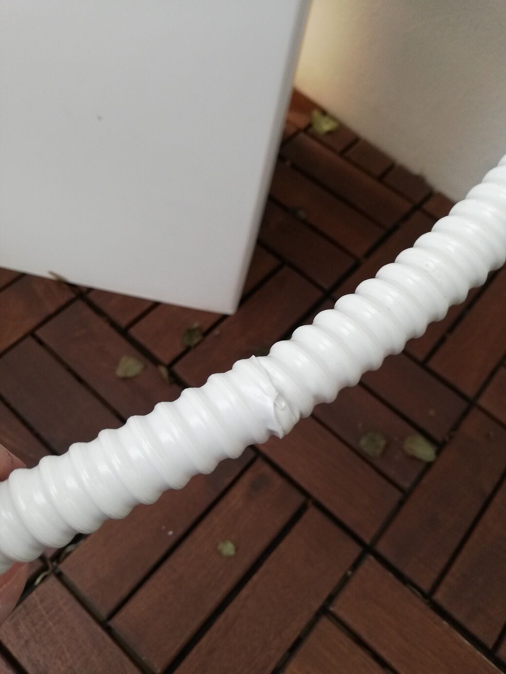

AXisBOLD
hello,
kondenzvíz cső toldására van valami szakszerű megoldás?
Szépen be volt vezetve egy kis tartályba, de a hideggel összement a cső és nem éri el.
Volt még egy 30cm-es cső darabom, most összetuszmákoltam, de így van benne egy lejtés és az átfolyás se akadálytalan az összenyomott csövek miatt.
[kép]Vágjam meg és nyomjam össze vagy csak szigetelővel össze vagy más módszer?
