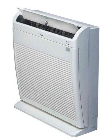

vizipok74
Nerazim #14310 üzenetére
RAF35-NX2. Szerk.(Mivel parapetes fűtésre optimalizált). Ugyanolyan elrendezésű mint a hagyományos, csak a beltéri más. Viszont a hőérzet ég és föld. Nem a levegőbe beszélek. Radiátoros fűtéssel kezdtem, aztán jött a plafon alá szerelt klíma, utána ez. Messze ennek a legjobb a hőérzete. Hangtalanul elteríti a padló közelében a meleget. Mondtam már párszor, de most megint leírom: (Windy most ne nézzen ide
) Aki kizárólag/elsősorban fűtésre vesz klímát a padló közelébe szereltesse, nem fogja megbánni. Többen megtették már itt a topikban is és nem panaszkodnak.
H tarifát nem kérdeztem még meg.
Egyedül a megbízhatóság miatt féltem. Használtan vettem és mindenki a Daikint, Mitsubishit, Fujitsut ajánlja, Hitachiról nem sok tapasztalat van. -
