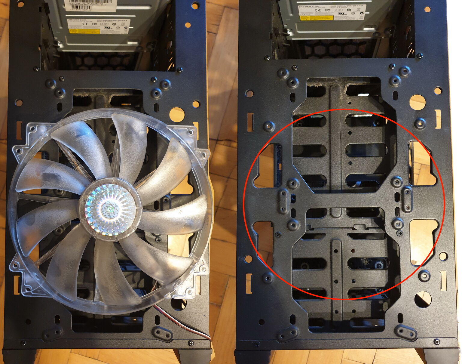

Világít, csapágyas és szerintem ide sokkal észszerűbb (és költséghatékonyabb) megoldás 2 db 14cm-es venti. A helye is ki van alakítva.
Azok 100%-osan át tudnak fújni, a 20cm-es felületének kb. felét kitakarják különféle házrészek, ráadásul a hdd-k előtt és mögött is elfúj, aminek sok haszna nincs (A hdd hűtés szempontjából). Inkább lezárom azt a 4 nyílást és minden levegőt átengedek a vinyók közt.
A légáramot a házban pedig az oldalt befelé fújó (14), és a hátul (12) és fent (1 v2 x 14cm) kifelé szívó ventik biztosítják. A táp alul van és passzív (golden silent), lehet kap valami helyi kis átszellőztetést, egy v 2db 6 vagy 8cm-es BQ ventivel.
Amúgy is szidják a házas (már nem úgy
) topikban a 690 III szellőzését gyárilag.

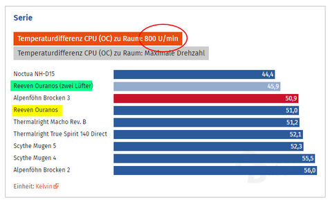

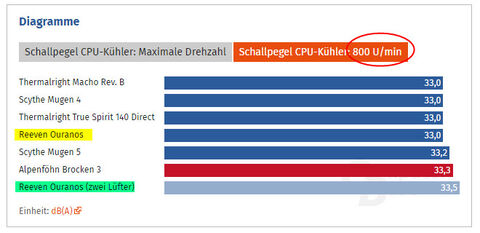

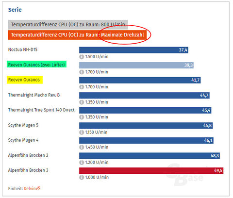

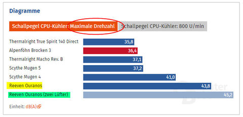

Költség és teljesítmény. Mindenhol azt írták, hogy egy pár fokkal elmarad a AK-tól. Ha ugyanaz lenne a teljesítménye, nem lehetne eladni az AK-t többet. De azt gondolom, egy venticserével is beljebb van az ember a költségvetésben. Ha van értelme...
A hangjára írták még, hogy teljes fordulaton (12V, ovrlock, load) kissé kellemetlen, magas frekvenciás (visít?) hangja van, amit a műszer nem mutat ki, szubjektív vélemény. Erről biztosan nem fogok tudni beszámolni...
de a többiről szívesen.
