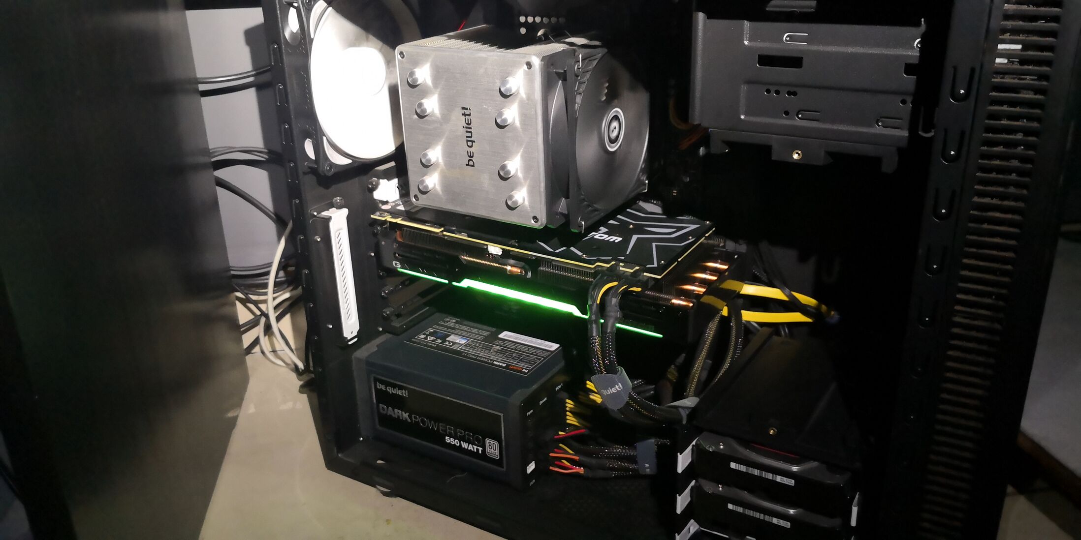

Khaosz55
forguet #94130 üzenetére
Van egy Mugen 4-em de az nem jó a Am4-re.
Ma ha hazaérek leveszem az összes burkolatot a gépről, van két nagy szobaventim ráirányítom a ház belsejére, megmérem a hőmérsékletet, de kizártak tartom, hogy a ház miatt van a 78-80 fokos hőmérséklet. 24 fokot mérek infra hőmérővel bordán. Nem viszi el a hőt, majd megint újra pasztázom lehet ott van a gond.
Külföldi fórumon írják, hogy a 5900X3D ilyen, nehezen hűthető, a tokozás miatt. -
Khaosz55
forguet #94115 üzenetére
Megnéztem Warzone alatt. CPU: 5800X3D + 2080 Super
Ajtó zárva - 78 fok átlagba
Ajtó nyitva - 78 fok átlagba
Ajtó nyitva első rács lenyitva front tehát kb szabadon - 77-78 fok a CPU
Az oldalburkolatot levettem - 74-75 fok a CPUInfrás hőmérővel megmérem a Be quiet shadow rock 2 bordáit 24 fok felül, a VGA-hoz közeli oldalon 34-36 fok.
A BQ shadow rock 2 már isten tudja hány éves, amikor megjelent akkor vettem meg kb 10 éve lehetett. Nem lehet, hogy simán csak kezd rossz lenni benne a hőcsövezés ?
Khaosz55
forguet #94112 üzenetére
Szuper ház nem akarom lecserélni, hangszigetelt, semmi hangja max a CPU hűtőt hallom benne éppenhogy ha játszom, de akkor füles van rajtam.
Hdd cage nincs benne. Az ajtó zárva van, ki kéne nyitnom?
Elejében 2 Fractal Silent Series R3 140mm-es venti.
A hátuljában egy Blacknoise NB-Eloop B14-PS 140mm-es venti.
Nem az történik, hogy nem szellőzik ki a ház és emiatt növekszik a belső hőmérséklet. Game esetén beáll a proci 75-80 fokra, stresszelve kapásból 90 fok.

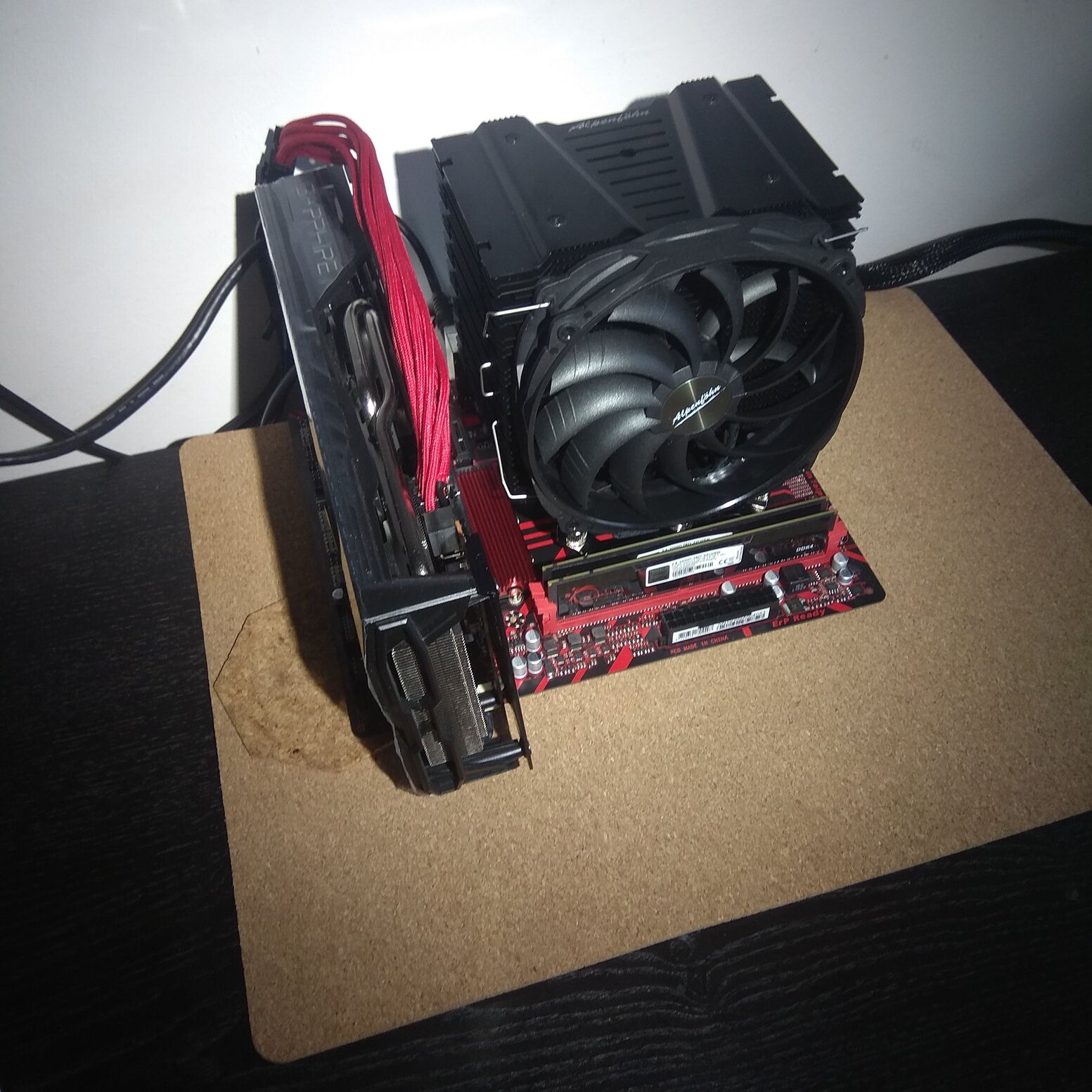

A Be quiet shadow rock 2, 4 csöves, és nagyon sűrű a bordája, nem a legjobb konstrukció szerintem.
Alpenföhn Brocken 3-at nézem, hogy halkabban jobb hűttést tudnék elérni, viszont úgy nézem, hogy figyelembe kell venni a borda szélleségét ne érje el a VGA-t. Láttam videót ahol a Alpenföhn Brocken 3 bodája éppen hogy elfért a VGA mellett. A másik meg, hogy a dupla ventis verzónak van értelme? Max 1 fokot hoz teljesítménybe illetve a Blacknoise NB-Eloop 4mm-rel magasabb és a képek alapján azt látom, hogy nem és férne el egy Alpenföhn Brocken 3 dual fanos verzió.
Persze más megoldás is érdekel, csak megtetszett a Alpenföhn. -

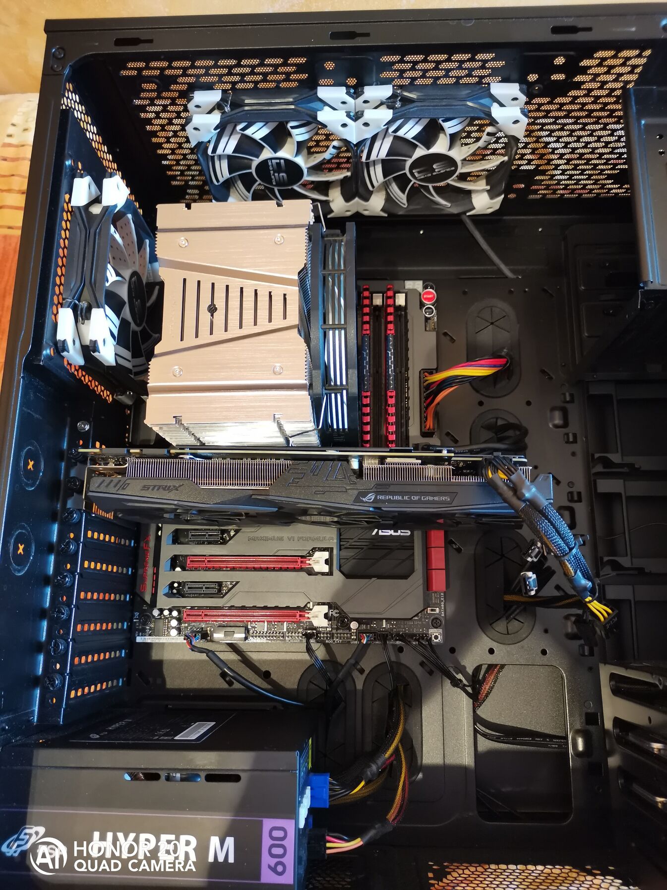

legenda
forguet #88486 üzenetére
semmi necc nincs benne, ha első helyen lenne az x16 akkor sem érintené, bőven elférne a hűtő alatt bordával is
ha kicsit belgondolsz, az alap rögzítő felső síkja alatti területről beszélünk
így fog kinézni a lapoddal a vga-nvme-b3 viszonyaszerk:
hátsó ventit sztem te se tudod úgy felrakni, hogy az első ventivel egy síkban legyen - feltéve persze ha nem emeled fentebb az elsőt is, én ráültettem a szerelékre -, vrm borda miatt az neccesszerk:
