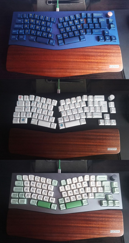

Mutatós kombináció.
És egy újabb megjelenése a Keychron kékjének. Ahány kép, amit eddig láttam, annyiféle árnyalat.
Melyik kéket választottad az XMI lehetsőségek közül?

Az a space nincs fordítva? Vagy én nem is tudom. Fura
micafighter
blaisegrille #101259 üzenetére
Nagyon jól néz ki szerintem
Ha nem bánjátok majd az XMI-s képeket lehet lementem egy helyre amit egy linkkel meg tudunk osztani és akkor egy helyen lenne egy szép kis "galériánk"

Egyetértek az előttem szólókkal. Tényleg jól néz ki, patent a színkombó is. Milyen amúgy ezzel a profillal gépelni?
Molydeus
blaisegrille #99109 üzenetére
Nagyon rendben van, passzol az ezüst szürke házhoz.
Hogy tetszik a profil?Amúgy ez a készlet Aifei AFSA, nem Daye, de majdnem mindegy, mindkettő nagyon hasonló és nagyon jó ár/érték arányú készleteket frogalmaz. Én azon sem lepődnék meg, ha kiderülne, hogy a Daye-kat is az Aifei gyártaná.
Csecse.
Hogy tetszik a profil? A del/home a jobb oldalon nem sorhelyes profil szerint.
