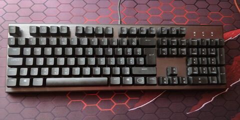

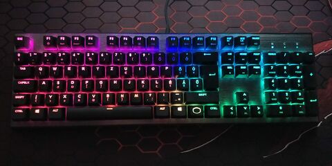

Domestos
Mivel kedden végre megérkezett az utolsó hozzávaló is, sikerült összeraknom a hónapok óta tervezgetett 60%-os billentyűzetemet. A kupakok finoman szólva kompromisszumosak lettek (ha beválik a bill., majd lecserélem később valami másra), a fő cél viszont megvan, nagyon csendes és programozható a saját igényeim szerint. Kösz mindenkinek a sok információt és segítséget, amit itt kaptam.
