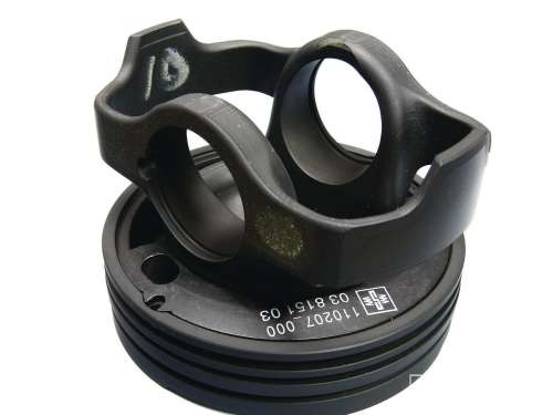

    Esetleg Mahle acél dugattyúk felhasználása is szóba jöhet - de ez még közel sem végleges.

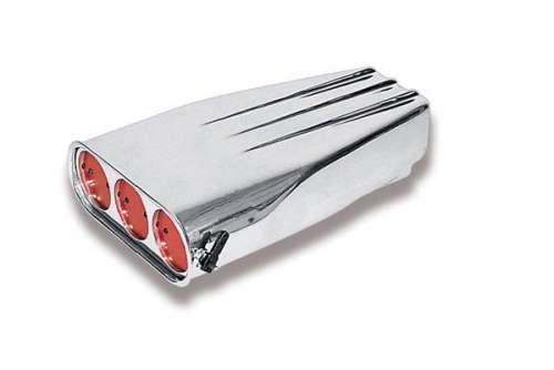

  • kymera
    válasz !Overdose! #8281 üzenetére
    Igen , nekem is szimpatikusabb az OM606-os csak kicsit körülményesebb hivatalossá tenni .
    A turbo helyett inkább kompresszor lesz. Nem egyszerűbb mint a turbo , de sokkal ésszerűbb.
    A turbo szinte állandóan terheli a motort és lássuk be hogy a teljesítménytöbbletet amit a turbo nyújt csak néha veszi igénybe az ember. Az esetek többségében "ECO" módban használom az autót.
    A kompresszornak megvan az az előnye hogy nem terheli a motort csak bekapcsolt állapotban és akkor kapcsolom be amikor valóban szükség van a "kakaóra" :B
    Értelemszerűen a bekapcsolt kompresszornál több üzemanyagot kell az égéstérbe juttatni (másképp nem sok értelme volna az egésznek) - de már erre is van tervem. :K
    És az sem mellékes hogy a kompresszoros verziónál kevesebbet fogyaszt az autó.
    Már csak egy stílusban az autóhoz illő "scoop" kell . :)
