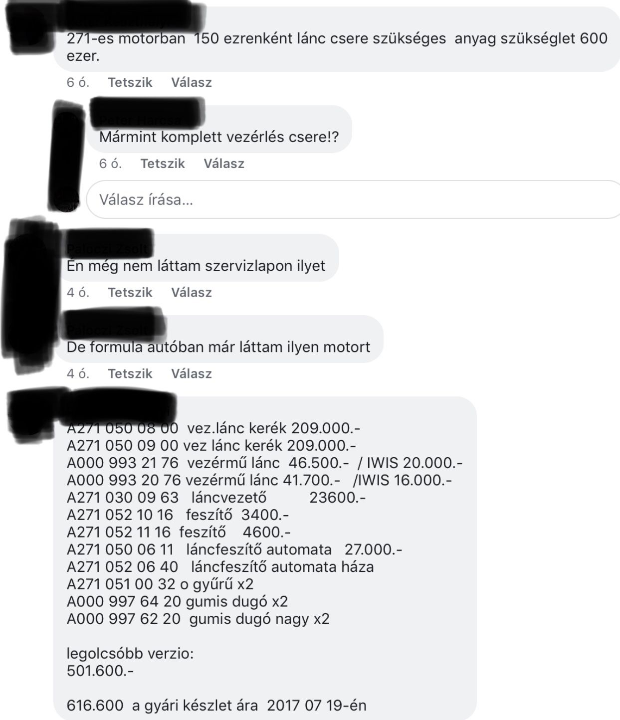

#Morcosmedve #12163 üzenetére
Az a cikk több sebből vérzik.
- Az M271-nek elég sok variánsa van, szóval pontosabban kellett volna fogalmaznia.
- Ahogy én is írtam, a lánc problémás lehet, de nem így, mint a cikkírónak, ugyanis keményen csörömpöl, mielőtt baj lesz. Mire ő idáig eljutott, már durván zöröghetett.
- Kétlem, hogy 120e volt az autóban.Szóval odamész az autóhoz, és meghallgatod.
Igen, a PDC-ket viszonylag könnyű utólag betenni, de jobb azzal venni. Olcsó, jó, bontott alkatrészekkel tele a német Ebay.

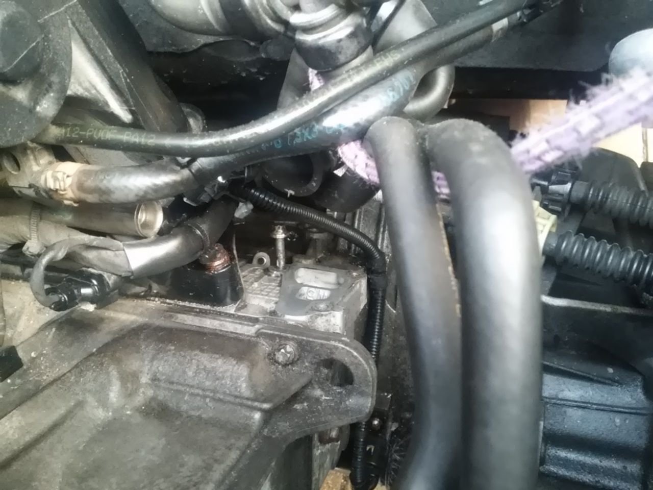

termosztát cserét hajtanék végre A mercin (W169 1.5 benzin) , a termo 2 csavarja kijött de a 3. nem akar az istennek se és persze a feje elnyalódott már, 8-as méretű, hornyolt fejű
a kép közepén látszik. Tud valaki segíteni hogy szedjem ki? A csavarból kb 20mm kint van a lemezben van a maradék 10 mm.
Elég sos lenne. köszi!
ui esetleg ha van vkinek elnyalt fejű csavarkiszedője és eljönne segélni... nem lennék hálátlan... (Bp, 18ker.)

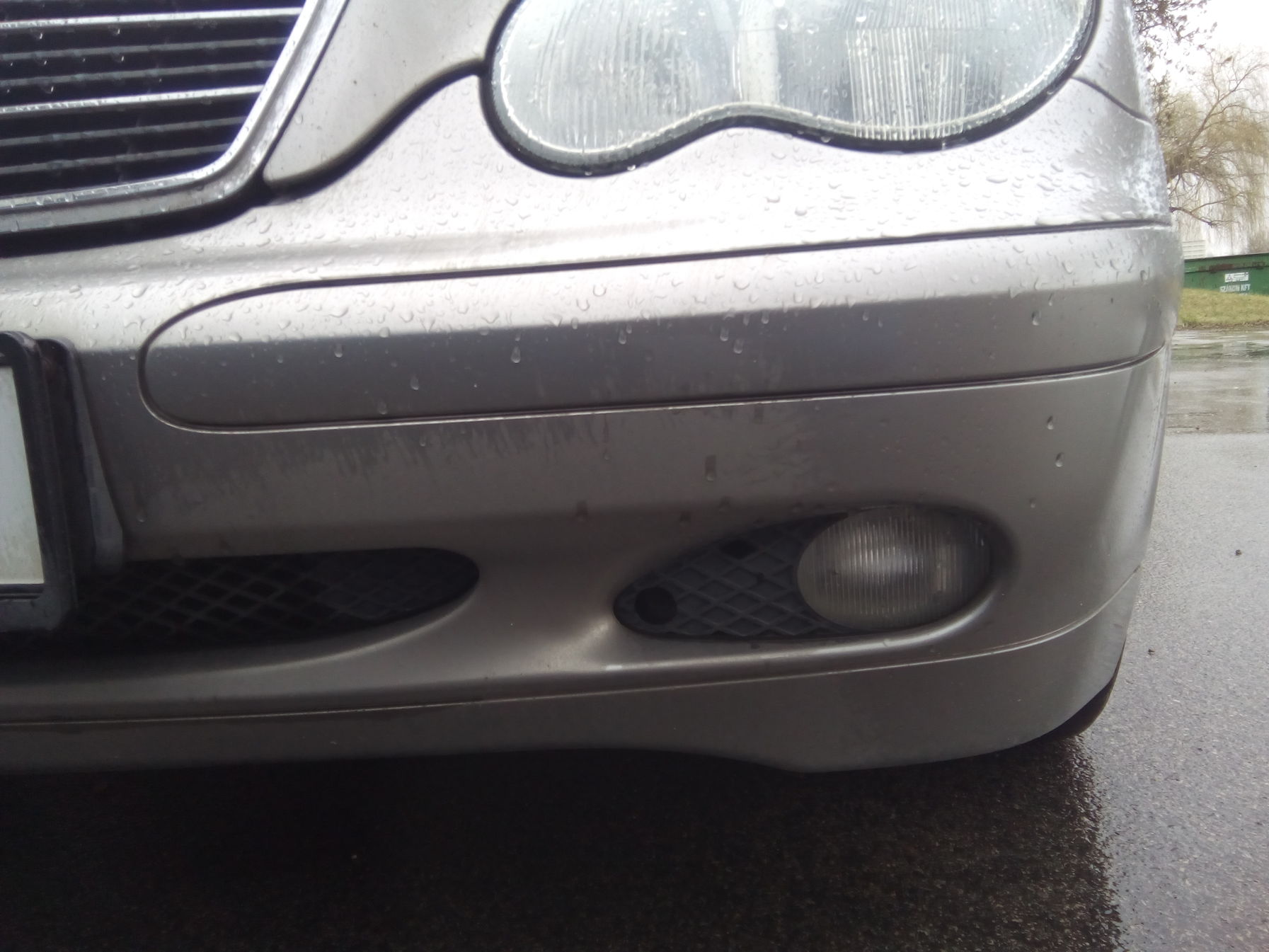

Sziasztok! Tudna valaki segiteni nekem egy w203 as mercim van 2001 es és beletettem egy 2004 es óráját,ami müködik is kivéve a benzin müszert. Össze vissza mutat,néha pontos de kis ideig. Elöre is köszönöm
