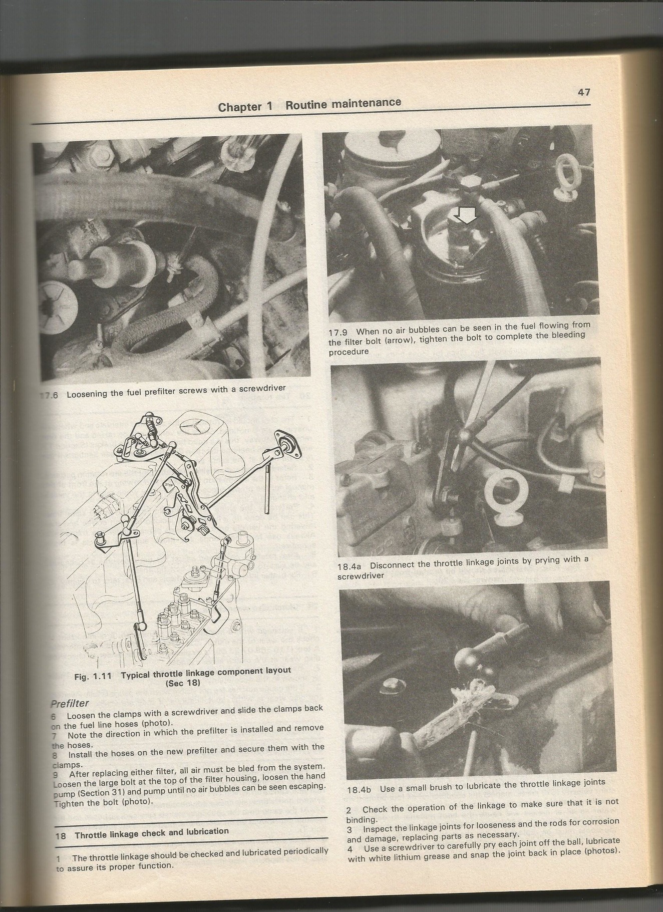

t.zsolti
Templomegere #10805 üzenetére
úgy néz ki , hogy a könyv az adagolót nem igazán tárgyalja.
ugyan a könyv címe 200Dtől a 300turboD ig 1976-85-ig de sok hiányosság van..
kép ugyan van az elején ahogy lóg a klímás motor a láncon de később már nem szentelnek neki egy rajzot sem. -

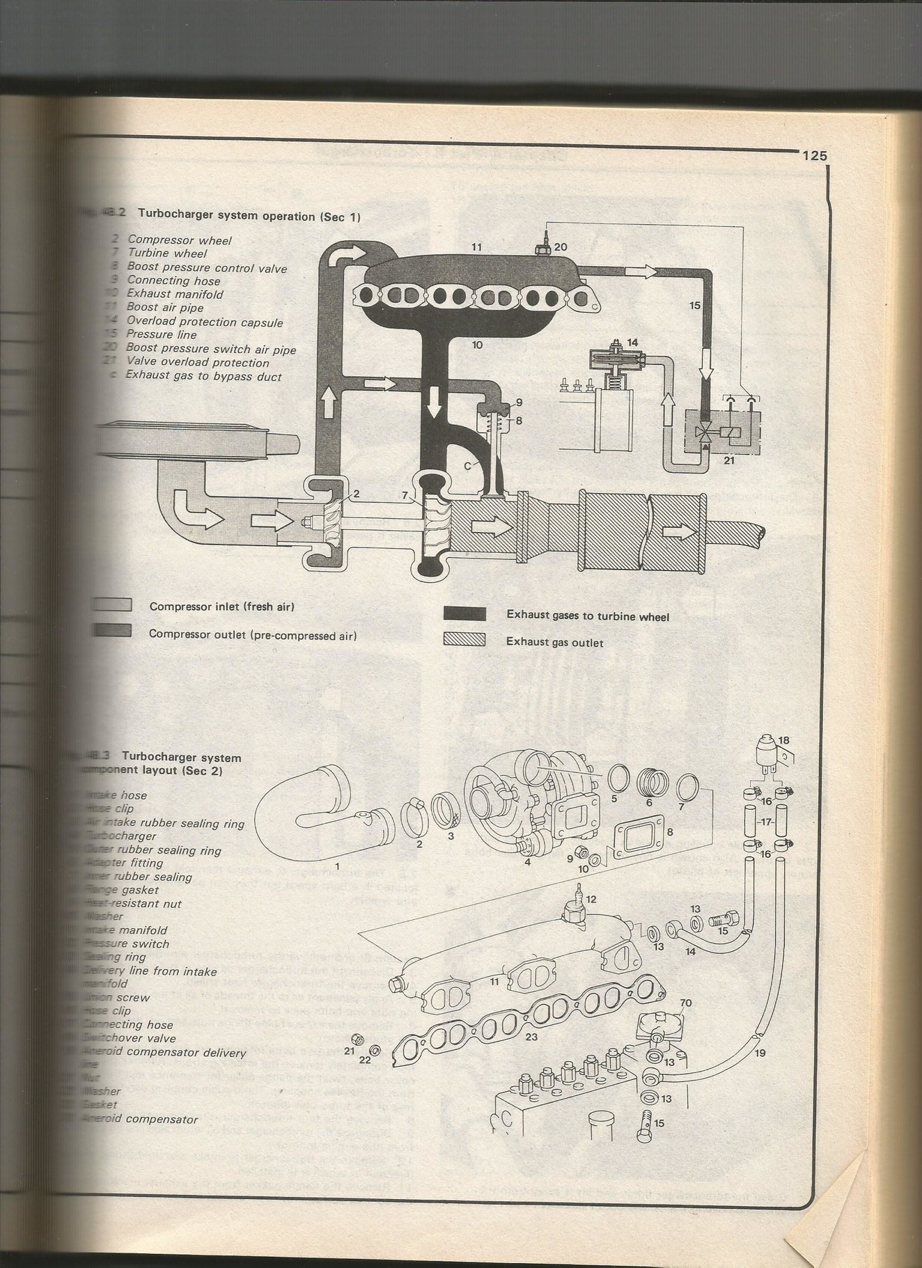

Templomegere #10799 üzenetére
turbónyomás alapján adott több anyagot .
t.zsolti
Templomegere #10796 üzenetére
a haynes féle könyvben van tán, ha hazamegyek megnézem, persze turbó dízel, amcsiba nem csak turbóD ment ki?
kell kép? -
Valami EGR-szerű cucc nincsen a vason?
Gyanítom, hogy az Amerikában szokásos sajátságos környezetvédelmi előírások miatt van valami speciális károsanyag kibocsájtást csökkentő bigyula az adagolódon.

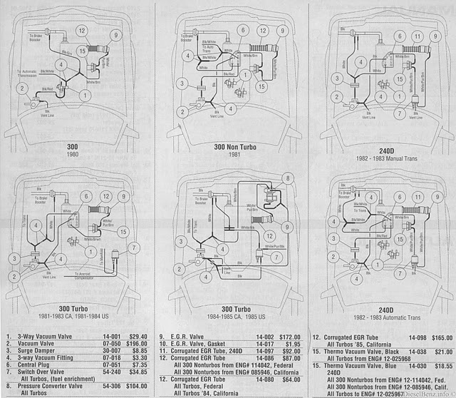

Templomegere
urak !
Esetleg , hátha valaki ....
1980 USA piacos 300D limuzin W123
az adagoló végén ezen van egy nagyobb fém vákuumdob felül , és a végén is van egy kisebb . valamint van egy műanyag bizbasz 2 vákuum kivezetéssel az adagoló végén tetején a 2 fémdob között , egyik kivezetés az oldalán másik a tetején . és össze van kötve a gázrudazattal .
Tempomat és automata váltó , és automata klíma van az autóban .
Szóval ez az adagoló erre a motorra való ? (nem lehet hogy td adagoló ?) és ha igen valaki esetleg tudja hogyan kell bekötni a vákuum csöveket ?
köszi

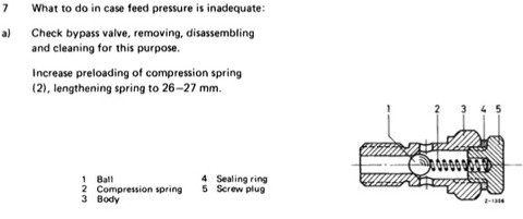

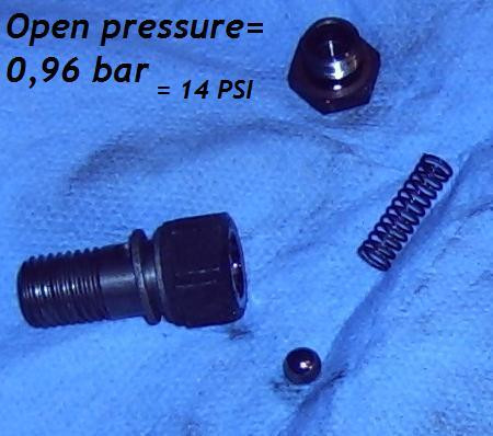

MBZ123 #10785 üzenetére
Szevasz
Köszi az ibfót!
Bár nem teljesen értem, hogy mit és mennyire növeljek?
Gondolom, a nyomástartó szelepről beszélsz, ami az adagoló visszavezető csonkjában van.
Azt éppen pár hónapja cseréltem újra, nem gyárura, de gyárinak megfelelő utángyártottra.
Viszont úgy tudom, hogy a 23-asnál 1,5bar a nyomástartó nyitó nyonása, a fotón meg 0,96bar szerepel!
Most akkor a leírás szerint 0,96bar lenne a növelt nyitó nyomás??Üdv.
MBZ123
Batman2 #10784 üzenetére
Állítsd be a betápláló szivattyú visszaszállító ági szelepének nyitását, magasabb nyomásértékre , a mellékleteknek megfelelően. A szelep nyitónyomásának növelésével , növeled az adagoló elemekben a gázolaj feltöltöttségi szintet, amivel növeled a befecskendezéskor a porlasztási térfogatot, amivel jobb levegő-gázolaj –részecske keveredést érsz el (több levegő molekula tud hozzáférni a gázolaj részecskékhez), aminek hatására növekszik az égési hatásfok és így a motor gáznyomása , ami a motor nyomatékát növeli.Az üzemanyag fogyasztásod attól fog csökkenni, hogy kevésbé kell majd nyomnod a gázpedált , mint korábban. Próbáld ki!
A rugó előírt hosszúságú óvatos megnyújtása, már hozni fogja a pozitív eredményt, ha a betápláló szivattyú visszacsapó szelepei hermetikusan záródnak. A W123 240D autóm, az évek során , ettől a beállítástól „megtáltosodott”.
Természetesen csak olyan rugót érdemes megnyújtani, ami még nincs kilágyulva, mert ellenkező esetben, nem lesz tartós az előidézett változás ,a rugó lágysága miatt. -
