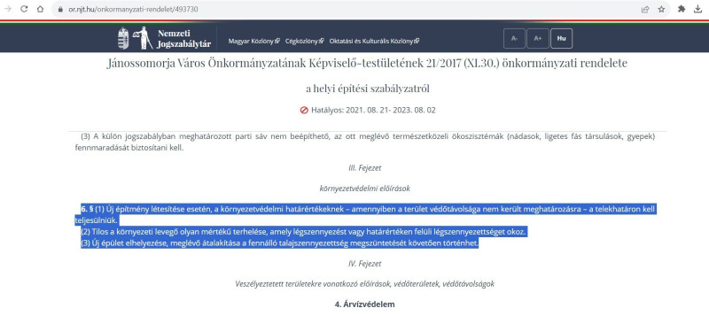

Csak pár gyors példa a jóra az országból a zaj és hőszipkák kapcsán, a kíváncsiság hajtott egy picit
Azért vannak proaktív önkorik is:
A HÉSZ-ben tök jól lehet fogni dolgokat:
Persze egyelőre nem gondolom, hogy ez lenne az átlagos, inkább az "okosságokon" törhetik a fejüket a legtöbb önkorinál, mint a jogszabályok jelen problémákhoz való felzárkóztatásánAttól még mert gazdag, simán mehet a te rovásodra a legolcsóbb irányba. Meg olyan irányba ami az ő telkén nem zajong.

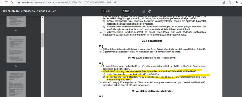

Alapvetően sajnos csak nagyon kevés önkorinál van helyi szinten úgy szabályozva a "zajkérdés", hogy az általános országos jogszabályon felül, hogy a kerítés vonalában kell megfeleljen valaminek a zajszint (35-40dB?)... javítsatok ki ha tévedek.
Ha épp olyan önkori alatt vagy, akkor 100%, hogy nem felel meg annak a gép (Reméljük mihamarább elterjed, kulturáltabb országokban ezt már felismerték (Dánia) és "régóta" így van általánosan. Csak nem nálunk persze.)
Ennek híján az országos rendelet nagy vonalakban olyasmit ír elő, hogy lakószobák nyílászárói előtt 1.5m-el majd mérnek így-úgy és azon mért értéknenk kell megfelelnie adott értékeknek.
Sajnos ha épp valami halkabb gépe van, akkor attól 4.5m-re már lehet a jogszabálynak megfelel, max attól még elég idegesítő. Méretni kell.

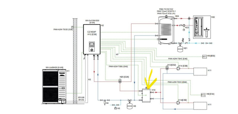

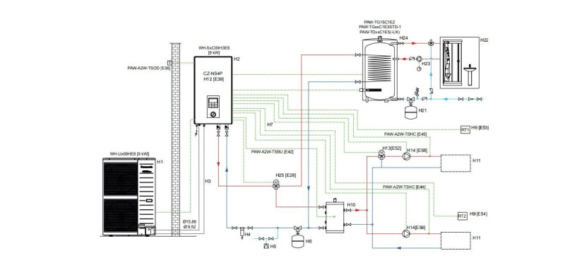

Hőszivattyú beltéri-kültéri egysége között, ha egyik a fal belső, másik a külső oldalán helyezkedne el, akkor meglesz a minimális csőhossz szakasz?
Nem tudom ez panasonic tcap-nél mennyi.Illetve kell valami csövezést előkészíteni, vagy egyszerűen legyen felrakva a kültéri és a beltéri (a beltéri már fel van helyezve), és majd aki összeköti, a falon keresztül megy?

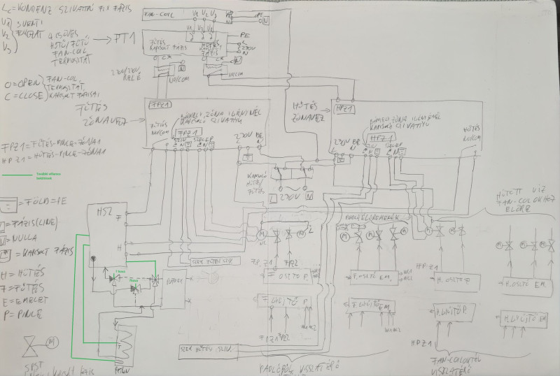

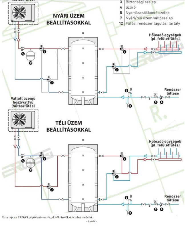

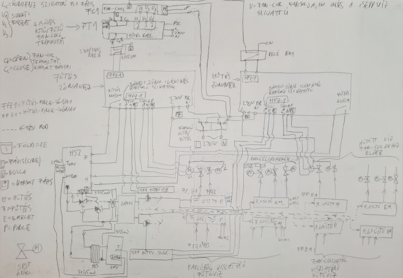

Szuper. Átrajzoltam a szekunder oldalát a puffernek. Valóban két szivattyú kell majd oda, abszolút jogos.
Ám zónaszelepek nyit/zár kivitelben (igényre nyit) be vannak rajzolva már, a jobb alsó részen levő osztók hűtési szerepűek.A Panasonic tanácsadóival beszéltem, kicsit reszeltem még a fan coil részt, tekintve, hogy van önvédelmi mechanizmusa, hogy vészhelyzeti állapotban, ha a csepptálcája tulcsordulna, nem engedi nyitni a zónaszelepet... de ahhoz úgy kell bekötni, hogy a belső védelmi célú reléjén keresztül menjen a delej a zónaszelephez.
Meg szerencsére ha jól látom a Tcap képes hűtési módnál szelepeket kapcsolni, így a puffer primeroldalon levő váltószelepeket megoldja saját vezérléssel.
Igen nem kéne, hogy ez gondot okozzon. De ez a helyzet sajnos ettól még, ezért van szívás.
A Panával erre jutottam a fan coil termosztát fűtési módban a padlót fűtő ötlettel (egyetlen egy szoba egyetlen termosztátja, ebből persze kell még egy rakat):

Sajnos ilyen a helyzet igen. Nem tagadom lehet nekem is túl magas az elvárásom. De az a baj, hogy annyira kéz a kézben van ez a gépészet és az automatika, hogy nem ártana ha volna "mix"
szakember.
Próbálkozok keresni valamelyik topikban villanyos szakit, hátha akad, aki már látott ilyen elborult kombót, fan-coil hűtéses szitut padlófűtéssel.
De az tuti, hogy semmiképp sem gyártói csomagot raknék be. Jön a kövi termékszéria pl Uponornál és 10 év múlva nem lesz csere termosztát a gyártói saját protokollos megoldásukhoz és kuka az egész zónavezérlőstül, termosztátostul kb... az egyszerűség egyben robosztusság, tehát az on-off zónaszelepek irányát tartom helyesnek. Az okosságot meg a termosztátokba rakni, azokat az okos otthon rendszerbe integrálni.
A padló elvileg úgyis lassan reagál, nem kell igazán kifinomult PID szabályzás neki, nem? Tehát a zónaszelepeknek sem kell modulálósnak lenni feltétlen egy padlófűtésnél...
A fan-coilnál meg a venti modulál majd, a zónaszelep a Pana szerint is csak on-off.
Vagy ez is helytelen megközelítés véleményed szerint?

Gondolkozhatsz műszaki ellenőrben, ő a kivitelezőre is ránéz, hogy nem követ el valami sunyiságot, pont volt pár hete egy ilyen esetünk is.
Az eddigiek alapján meg lehet a gépész terveződ nem volt a legjobb választás, de a te elvárásaid is irreálisak. Neki az a feladata, hogy megmondja például, adott beszabszelepen mennyi tömegáram lesz, azt melyik szeleppel (gyártmány, méret) lehet majd beállítani (esetleg azt is, hogy milyen állásba kell majd tenni), vagy ha motoros szabályozószelep van, akkor kiválasztja a szelepmozgató motort is, de már ezt is a villamos tervező segítségével teszi, mert nem mindegy, hogy 24 vagy 230 V-os, ahogy az sem mindegy, hogy a szabályozó jeleket milyen hálózaton kell továbbítani, stb...
Kevés olyan épületgépész tervezőt ismerek, aki egyben villamosmérnök is.
csubuka
Attila2011 #971 üzenetére
Köszi a választ!
Nézd, nem veszed el a kedvem, nem nagyon van opcióm arra, hogy valamennyire ne tisztuljon le a kép a fejemben. Az építkezés alatt az már rég kiderült, hogy full dilettánsan csak óriási szívás lesz a végeredmény.
Nem lehet lecserélni a tervezőt már, tekintve, hogy családi alapon lett ajánlva. Persze eredendően olyasvalaki kellett volna, aki vágja az automatikát. Így van, ez van. Legközelebb, nem lesz ilyen ráhallgatás a családtagokra...
Továbbra is fenntartom, hogy szívesen fizetek azért, hogyha valaki az automatika részt kitalálja úgy, hogy ne 2 termosztát legyen, ami elképzelést a jelenlegi tervező is vég tudna tolni, csak én nem támogatom azt.
A skiccem nem a hidraulikus részek jóságára megy rá, azt majd a tervező eligazítja amúgy is, alapvetően a fan-coil termosztát padlófűtés vezérlésre való bevonása amiben előre kell jutnom így vagy úgy.
Én a HMV bekötést nem is biztos, hogy értem. Mik akarnak azok a zöld vonalak lenni? Az egyik gondolom a háromjáratú szelepet kezeli, de a másik kettő?
Zöld vonal a villamos bekötés igen. Egyik a fűtőpatron, másik a hőmérséklet érzékelő.
Amúgy nem rajzoltad félreérthetően az osztó-gyűjtőket, csak simán rossz a koncepció.
Értem. Hagyjuk is, az a rész radír (a lényeg, hogy valahol kell legyen majd egy fűtési meg egy hűtési keringető szivattyú majd a szekunder oldalon, ami bármelyik zónában jelentkező igénynél indul), a tervező megoldja majd, csak az automatikára allergiás, amikor extra ötletek vannak, ahogy kinéz. Az osztók-gyűjtők csak azért kell, hogy a rajzon legyenek, hogy a motoros szelepmozgatók szemléltetésként jelen legyenek.Alapvetően persze kell majd 4 váltószelep a hidrováltóként kötött puffer mellé a fűtési/hűtési üzemmódváltás végett, ezeket sem rajzolom ki teljesen. Ezek nyitásait üzemmódnak megfelelően, kapcsolt fázissal a zónavezérlők megoldják, ennyit enm tud kapcsolgatni a T-Cap, ahogy nézem.
Csak kíváncsiságból, szerinted mit nyersz azzal, ha felső szint fűtése teljesen elzárható? Esetleg a két szintet termikusan is elválasztod egymástól?
Független lakótérnek vannak kialakítva, így nyerek végeredményben, persze nem ingyen. Szeparálható teljesen az alsó és felső rész. 11cm szigetelés van a padlóban az alsó szint felé (az alsó szinten a talaj felé meg 20cm), ha kell lezárható az alsó szint teljesen.#972 Bohus:
Köszönöm, akkor nem teljesen reménytelen a gány Móriczka rajzom azért
Igen így gondoltam, az egyik zöld a fűtőpatron, másik a hőmérő.Kiszedtem a béta verzióról az egész puffer utáni szekunder kör csövezését, mert nem az a kérdés igazán...

Jól van megrajzolva a HMV séma, zölddel a villamos részt jelölte: váltószelep vezérlés, illetve a HMV hőmérők. Feltételezem hőmérőből van egy középső és felső is (nálam All-In-One modell van beépített HMV tárolóval, két hőmérője van.)
Attila2011
Nem akarom elvenni a kedved, de ennek az ötletelésnek így sok értelme nincs, mert láthatóan fogalmad sincs az egészről. Ha nem vagy elégedett a mostani tervezővel, bízz meg mást.
Amúgy nem rajzoltad félreérthetően az osztó-gyűjtőket, csak simán rossz a koncepció. Nem feltétlenül kell osztónként szivattyú, rendszerenként kell inkább.
Csak kíváncsiságból, szerinted mit nyersz azzal, ha felső szint fűtése teljesen elzárható? Esetleg a két szintet termikusan is elválasztod egymástól? Főleg ha ilyen kevés padlófűtési kör lesz, mint rajzod mutat, nem csak saját költségeidet növeled jó pár százezer forinttal, de alaposan túl is bonyolítod.

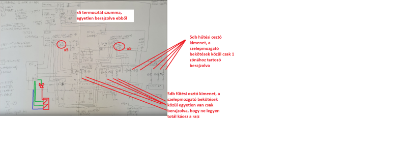

HMV készítés valóban kimaradt, pótlom.

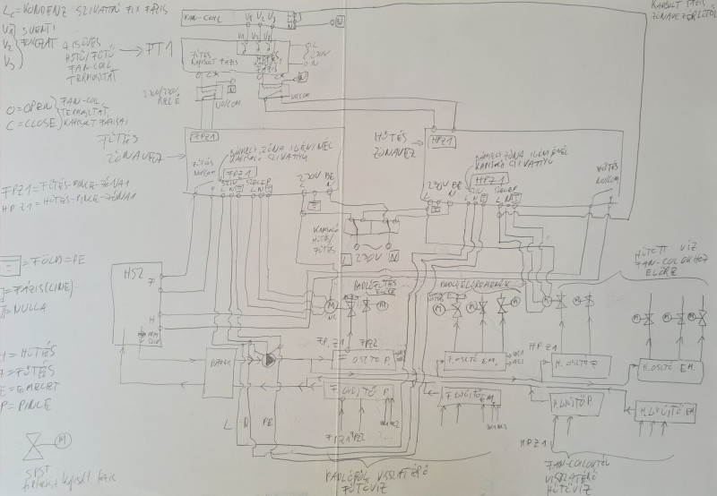

De lehet elég félreérthetően rajzoltam, 2 fűtási, 2 hűtési osztó gyűjtő volna. Csak a káosz elkerülése végett a maradék 4 termosztátot és 2x4 zónaszelep bekötést nem rajzoltam be.
Ugyanakkor simán lehet, hogy osztónként kell 1 szivattyú, ami szerint 3 szivattyú hiányzik még Bohus leírása szerint.
A javított rajzzal valóban lehet, hogy jobb ha átmászok a fűtés/hűtés topikba holnap.
Amennyire lehet gyártófüggetlen alkatrészekből akarnám a javát kialakítani a rendszernek amúgy.
Köszönöm szépen a választ!
Óha, akkor bőven van még mit alakítani a gondolaton eszerint. Holnap átmászok a másik szaktopikba, valóban az eredeti kérdéstől kicsit elkanyarodtam, elnézést.
Ez volna az alpha_v2 verzió
A korábbi kimaradásokkal kapcsolatban magyarázatokkal.
***Ugyanakkor bár ez valóban szuper érdekes téma, de valóban nem biztos, hogy ideális a munkám mellett ebbe ennyire beleásódni. Ha fizetősen bevállalnátok az automatika tervezést kérlek írjatok privátot, ha ilyen furi fancoil-padló-okosotthon integrált termosztát kapcsán van tapasztalatotokA lényeg, hogy jó legyen a végén. Meg persze valami munkaközi rajzot lehet nem ártana a gépésztől kérnem ,hogy a hidraulikai része ne ilyen találgatás legyen a részemről legalább.
csubuka

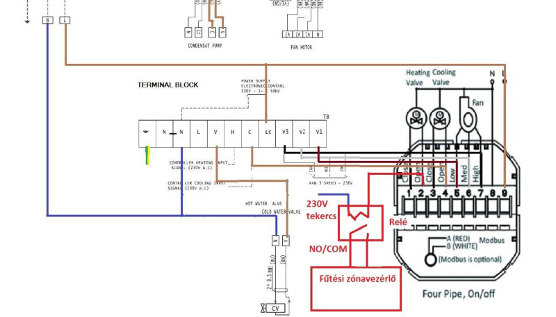

*Egyetlen termosztátot és a zónavezérlőtől a szobákhoz tartozó zónaszelepekhez (hűtő és dűtő) kábelezést rajzoltam be. Amúgy kaotikussá vált volna... Így is az
Illetve külön hűtés és külön hűtés zónavezérlő, hogy elkerülhető legyen olyan helyzet, amikor az egyik szobában fűtést kérnének másikban hűtés. Hiszen csak az egyikre érkezne reakció így.
A HMV rész egy az egyben kimaradt valóban egyelőre.

Az elektromos részhez nem nagyon értek, de ami a vizes részt illeti, ezt szerintem gyorsan felejtsd el. Te hűtést, fűtést, padlót, fc-t, mint egy körre kötöttél. Minőségi szabályozásnak lehetőséget se adtál, erre HMV készítés se köthető, korábbi ábrán szerepelt az is.
Sose terveztem még be Panasonic készüléket, fogalmam sincs, hogy mit tud szabályozás tekintetében. Ha nem tudja, akkor ott van pl a Siemens vagy Belimo, ezek biztos tudják. Vagy Panasonic helyett mást veszel, Clivetnek biztos vannak ilyen rendszermegoldásai.

Mert ide hirtelen csak egyutút tudok elképzelni, de simán lehet, hogy csak nekem van késő hozzá.
Jogos, azt én írtam rosszul, egyutó zónaszelepek lennének az osztókon, azokat nyitó/záró motoros mozgatókkal. Nem kétutú, ahogy tévesen írtam.

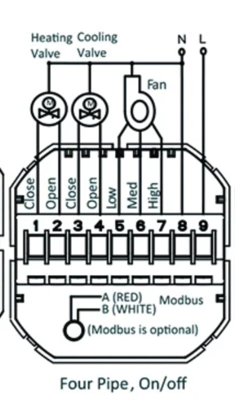

Szerintem egyszerűbb megoldás, hogy minden helyiségbe termosztát és ezek szabályozzák nyit/zár alapon a padlófűtésnek csak adott helyiségbe futó körét. Például az Uponornak és Vieagának is van ilyen osztó-gyűjtője padlófűtéshez.
Értem, próbáltam on-off termosztátokkal rajzolni egy skiccet (nem egy szépség
), on-off hagyományos zónavezérlővel és on-off termosztátokkal:
De végülis 3rd party egyutú szelepek meg mozgatók is okésak, nem kell egyben mindent egy gyártótól venni nem?
Ha szerencséd van, akkor megoldható ez a feladat vagy az FC gyártó vagy a padlófűtés gyártó cég eszközével. Rá kell kérdezni, hogy az ajánlatban szereplő tud-e ilyet.
Sajnos a Panasonic FC-khez gyárilag ajánlott termosztátokkal ez nem feltétlen menne, illetve, ha menne is, az okosotthon integráció nem volna adott. Szerintem alapvetően a 4-csöves fan-coil termosztátok jók arra, hogy fűtési üzemmódban a fűtővíz egyutó szelepet nyitó kimenetük "ujrahasznosításával" a zónaszelep kimenet menjen egy zónavezérlőbe.
Ám találtam egy csatolt kínai termosztát, zigbee-s is, kezeli az AC motoros fan-coil 3 venti sebesség szintet állító bementetét és külön fűtési+hűtési szelepkapcsoló kimenete van.A probléma persze, hogy a kinézett termosztát önmagában csak SPDT szelepmozgatókat kezelne, de relékkel megoldható a párosítása a potenciálmentes kapcsolást váró zónavezérlővel minden bizonnyal.

"Akkor hagyományos zónavezérlőbe kötött sima NO/COM kimenetes termosztátokkal megszűnik az előremenőre modulálás:?"
Nem. A hozzászólásban azt írtam le, hogy milyen üzemmódokban lehet a hőszivattyút üzemeltetni. Vagyis használható akár 1db on/off "referencia" termosztát is, de ezt én nem ajánlom. Referencia termosztát alkalmazásánál ugyanis - még ha ki is van egészítve helyiségenkénti zónavezérléssel - nem garantált mindenütt a szükséges hőmérséklet /túlfűtést lekezeli a zónavezérlő, de hiába nyit a hidegebb helyiség fűtési körén a termofej, ha a referencia termosztát már lelőtte a fűtést.../.

Persze, lehet külön zóna 1-1 szint, külön körre kell tenni külön szivattyúval és kész. Elég gyakran kérik így.
Végülis ugyanakkor lehetne egy szekunder szivattyú és több zónaszelep is nemde? Annak az alternatívája a zónánkénti szivattyú felteszem... amikor nincs zónánkénti kétutú motoros szelep
Radiátor nem lesz. A fürdőben az egyszerűség kedvéért egy elektromos fűtőpatronos fali fürdőszobai radiátor kerül majd.
De ezeken felesleges agyalnod, úgy is épületgépész mérnöknek kell terveznie
Természetesen van épületgépész a kiviteli tervek végett. Jómagam energetikai mérnök vagyok, persze gyakorlati tapasztalatom nem sok van ebben a családi házas fűtés tervezésben sajnos.
A gond ott van, hogy fan-coil alapú hűtés és padlófűtés kombó lesz majd. Én zónánként egy termosztáttal oldanám meg, ő fűtésre-hűtésre külön termosztátot javasolna. Én ivszont nem látom akadályát, hogy egy 4-csöves fan-coil termosztát fűtési zónaszelep kimenete indítson fűtést egy fűtési zónavezérlőn... különben óriási káosz lesz 2 szett termosztáttal
Akkor meg már beleásom magam az egészbe.
Szóval így eljutottunk oda, hogy "ő ennyire nem akar az automatikába belemerülni"+ az okosotthon integráció, amit felvetettem az sem igazán olyan téma amiben érdemben választ kaphatok majd.
Szóval attól tartok el kell merülnöm ebben különben félig nem okés rendszer lesz.
Nagyon szépen köszönöm!
Ez jó hír mindenképpen.

A puffer használata egyáltalán nem jelent lebutítást, nem hiszterézissel fog kapcsolni! A menüben beállítható dT érték nem erre utal, hanem azt lehet vele megadni, hogy mekkora hőmérsékletesés jelentkezik a pufferen (keveredés miatt). Vagyis adott szekunder oldali előremenőhöz képest mennyivel kell magasabb hőszivattyú oldali előremenőt biztosítani (az érték 0-10K között adható meg a menüben).
Pufferes üzemben valójában ugyanazok a szabályozási lehetőségek állnak rendelkezésre, mint normál üzemnél:

Végeredményben a sárga nyíllal jelölt nem egy puffer? Csak nem soros, hanem hidrováltós bekötéssel:
Szintenként pedig pláne felesleges (szerintem).
-A szinteket csak arra értettem, hogy 1-1 szint minimum 1 zóna kell legyen. Mert nem tudni, hogy az egyik szint mikor és hogy lesz használva a másiktól függetlenül. Egyetlen egy közös puffer lesz, ha lesz.Az utolsó kérdésed nem biztos, hogy értem, de puffer esetén is tudnia kell a hőszivattyúnak külső hőmérséklettől függő szabályozást
-Köszönöm. Csak arra gondoltam, hogyha a puffert fűti a hőszivattyú, akkor nem igazán modulálva fogja fűteni, hanem durr-bele, maximum hőkiadással netán? Vagy ugyanúgy képes lehet modulálni, mintha közvetlenül a padlófűtésbe nyomná a hőt?Azt értem, hogy a pufferben fenntartott hőmérséklet az időjárásfüggő lehet végülis.
Attila2011
Ezen a kapcsolási rajzon nincs puffer, ha csak nem a HV-ra gondolsz, ami esetleg nagyobb térfogattal rendelkezik és ilyen funkciót is minimálisan ellát. De sok hőszivattyúhoz már nem is kell több ennél, némelyik előír egy 50-80 literes előtét tartályt és annyi. Szintenként pedig pláne felesleges (szerintem).
Az utolsó kérdésed nem biztos, hogy értem, de puffer esetén is tudnia kell a hőszivattyúnak külső hőmérséklettől függő szabályozást. Tehát átmeneti időben alacsonyabb hőmérsékletre fűti, hideg időben magasabbra. S így az SCOP is jobbra jön ki, mintha pl állandó 50 fokra fűtené és utána keverőszeleppel biztosítanád a minőségi szabályozás kívánt előremenő hőfokát.
csubuka
Alapvetően akár ha gey házban 1-1 emelet 1-1 zóna, akkor is kellhet már puffer nem? Simán akár egy ilyen nagyobb zónában sem biztos, hogy ki tudna alakulni a kellő minimum térfogatáram a gépnek. És akkor még további zónákra bontásról nem is beszéltünk.
Pl a Panasonic T-Cap leírásból a hidrováltósan kötött puffer:
Itt gyakorlatilag pusztán mondjuk 5-10 fokos hiszterézissel a hőszivattyú a puffert egy adott hőmérsékleten tartaná kb? Ez kicsit "lebutítás" nem? Kb on/off hőszivattyút csinál ilyenkor az ember a gépéből?
