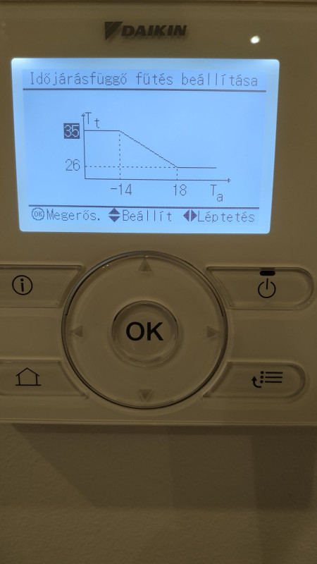

    Igen. -14 (és az alatt) kintinél 35 fokos előremenő, +18-nál (és afölött) 26 fokos, és ezt köti össze egy vonallal. Nálam lehet átlagolási időt beállítani, én 24 órát állítottam. Az elmúlt 24 óra átlagát veszi alapul. Lehet pillanatnyi, 12, 24, 36 órát állítani.
    A házunk egy szintes 30-as tégla 15cm szig, aljzat 15cm födém 20 vagy 25, már nem emlékszem. Bruttó 200nm. Minden szobában van termosztát, ami szelepmozgatót vezérel, és ha a termosztát kéri, akkor nyitja a szelepet azon a körön.
    Én is azt mondom, amit 4D4M, hogy jobb, ha kicsit alacsonyabb az előremenő, és folyamatosan megy a fűtés, így mindig meleg marad a talaj. Ha túllövöd, akkor csak ki-be kapcsolgat, hideg lesz a talaj, nehezen éri utol magát, utána meg túl meleg lesz.
    Ez az, amit ki kell tapasztalni :)

    Tehát a legjobban úgy járok ha beállítom a kívánt hőfokot, az előremenő hőt elindítom, mondjuk 40 fok körül (meg nem mondom hol de valahol mintha ezt olvastam volna) és jegyzetelek. Ha sok akkor csökkentem ha kevés akkoe növelem, nincs erre egy “aranyszabály”.
    @Elemental
    köszi! :R
    A Ta tengely feltételezem a kinti hőmérséklet, a Tt pedig a beállított hő a hőszivattyún?
  • Elemental
    válasz Peetey91 #864 üzenetére
    Ez az én időjárás követő "görbém".
    Úgy csináltam, hogy első évben manuálison használtam, és jegyzeteltem, hogy milyen kinti hőmérséklet mellett milyen előremenőt állítottam. Jól kell megválasztani az előremenőt, szerintem ez a legfontosabb a fűtésben
    Ha túl magasra állítod, akkor hamar túlfűti a lakást, és beindul a jojó. Túlfűti, kikapcsol a termosztát, lehűl a helyiség, majd megint be, akkor ismét túlfűti, majd megint ki.

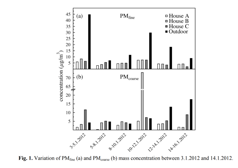

    Ez lesz a cikk: [link] . Remélem megnyitható. Pár új infó nekem is belőle, az előadásban nem tértek ki rá.
    G4 filteres volt a passzív ház(ak). HEPA filter javított volna a helyzeten, mert a finom részecskék koncentrációja független volt attól, hogy passzív a ház, vagy nem.
    Passzív házban a por forrása a beltér volt. Igazából nem is voltak kellően légtömörek. A por koncentráció kisebb volt a hagyományos házban, mint a passzívban.
    Szerintem a tanúlság az, hogy kell a jó levegő filter, vagy hagyni a fenébe.
    "A" ház a hagyományos.

    Viszont. Tegnap egy habilitációs előadást hallgattam az intézetben ahol dolgozom. Kísérletet végeztek 2 passzívháznál, melynek van szellőztető rendszere. Az az eredmény született, hogy a PM2.5 feletti részecskék száma nagyobb(!) volt, mint a kültéri részecske koncentráció novemberben. Fűtési szezonban. Szóval a szűrőket nagyon meg kell válogatni, hogy mit használunk. Mert ha a nagy részecskéket kiszűrjük és a kicsiket nem, az még károsabb, mintha nem csinálunk semmit, mert egyenesen a tüdőben landolnak.
